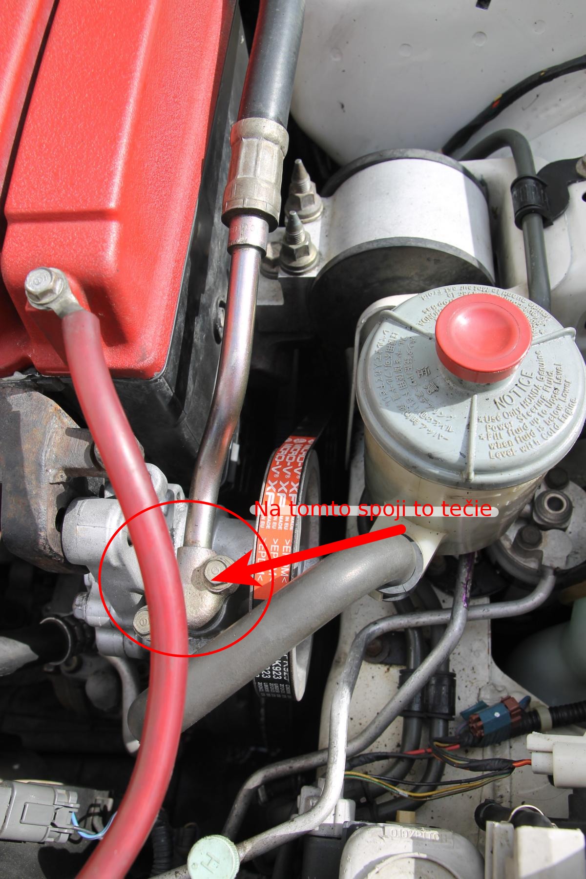

z akeho modelu by mohla pasovat na ITR DC2 tlakova hadica co ide do serva. Bo nejako mi to na spoji tecie na prvy pohlad tiez vyzera ze uz to najsamlepsie ma zasebou tak by som rad dal nejaku v lepsom stave.

Ruku do ohně za to nedám, ale vypadá to podobně jako na C5g.. (s přihlédnutím, že na ITR pasuje víc věcí z C5g)

Z C5G nepasuje právě ta příruba tlakové hadice k servu - jiný průměr toho "válečku" s O kroužkem i rozteč šroubů. Pasuje z C6G, ale nevím jestli ze všech motorizací - já mám nějakou z Dčka a ta na ITR servo jde, jenom se musí upravit druhý konec tj. vstup do řízení, protože je jiný. Teda závit i koncovka je stejná, jen z jiné strany - trubička se musí přeohýbat.

No vyzera to tak ze sa mi to podarilo pretesnit uvidime ako sa to bude chovat Úsměv ak by sa to nespravilo tak Machoň asi sa ti ozvem Úsměv
