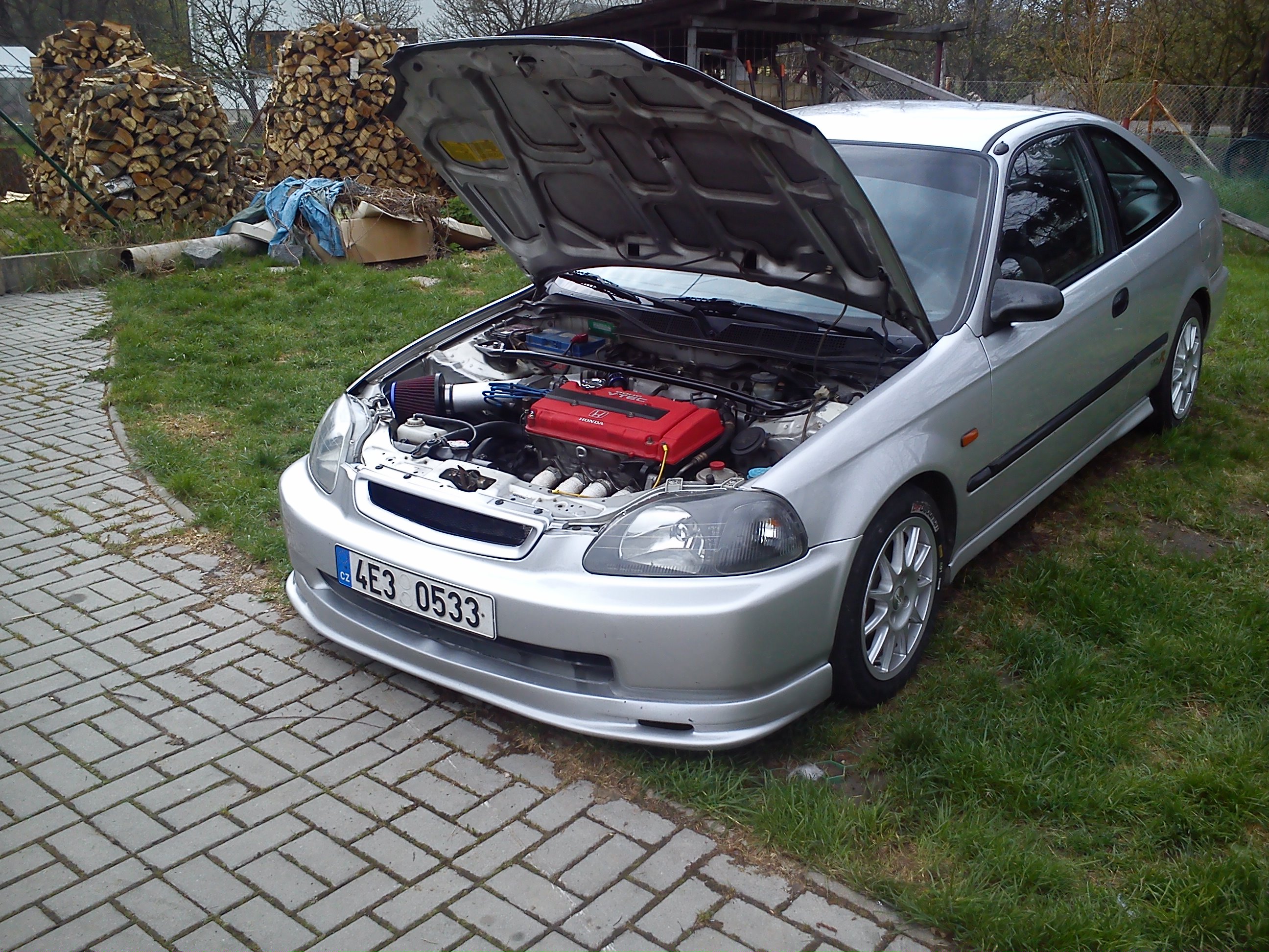

Taky jsem nedávno realizoval, hlavně kvůli tomu že potřebovaly rozleštit ( v mém případě spíš zbrousit Velmi šťastný) Slepeno černým silikonem a na blinkry přišla folie. Nemlží a svítí lépe VTEC

a čím si brousil a leštil? pochlub se Úsměv
Příspěvky: 680 H+ body: 1 2003 Accord
njn je teď offline  njn
PříspěvekZaslal: 5.4.2014 , 19:39   Citovat
Jelikož byly hodně doj*bane tak prvni smirk 320, pak 1200, 1200 pod vodou, 2000, 2000 pod vodou a nakonec tempo Velmi šťastný No a jelikož sem byl na nemocenske a měl jednu ruku v dlaze tak to dopadlo dobře HaHaaa VTEC

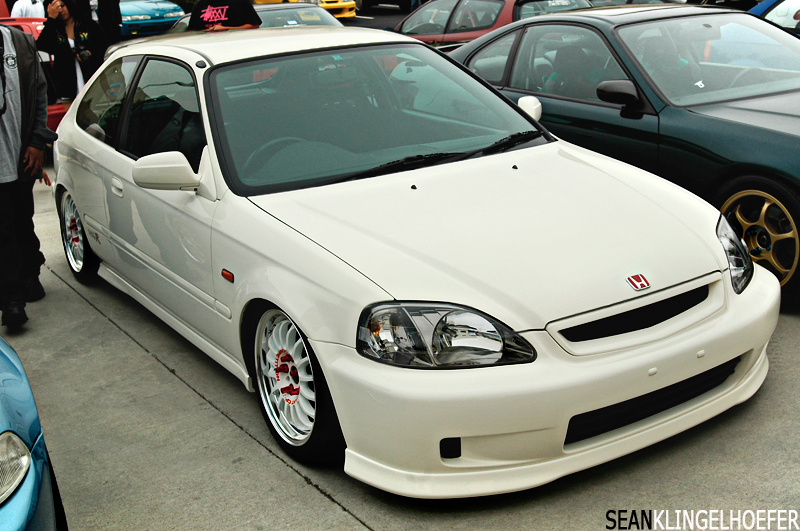

Zkoušel teda někdo dosáhnout tohodle efektu Cooo???
