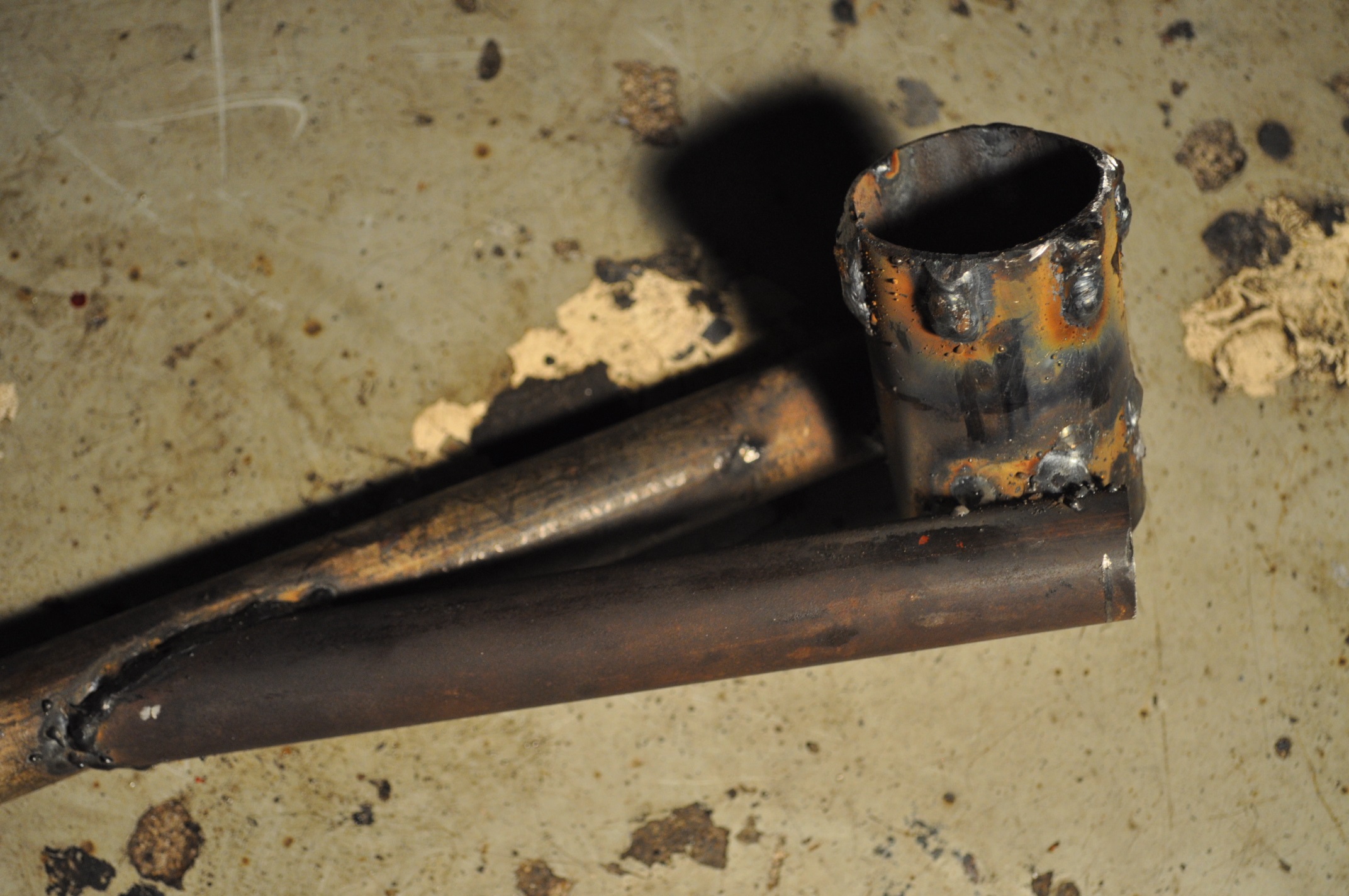

přesně tak..chce to aretaci a trochu páku
od někoho sem to tady okoukal a vyrobil Úsměv

raweon je teď offline  raweon
PříspěvekZaslal: 6.4.2014 , 19:23   Citovat
jo vypada dobre Úsměv dik za inspiraci Velmi šťastný
