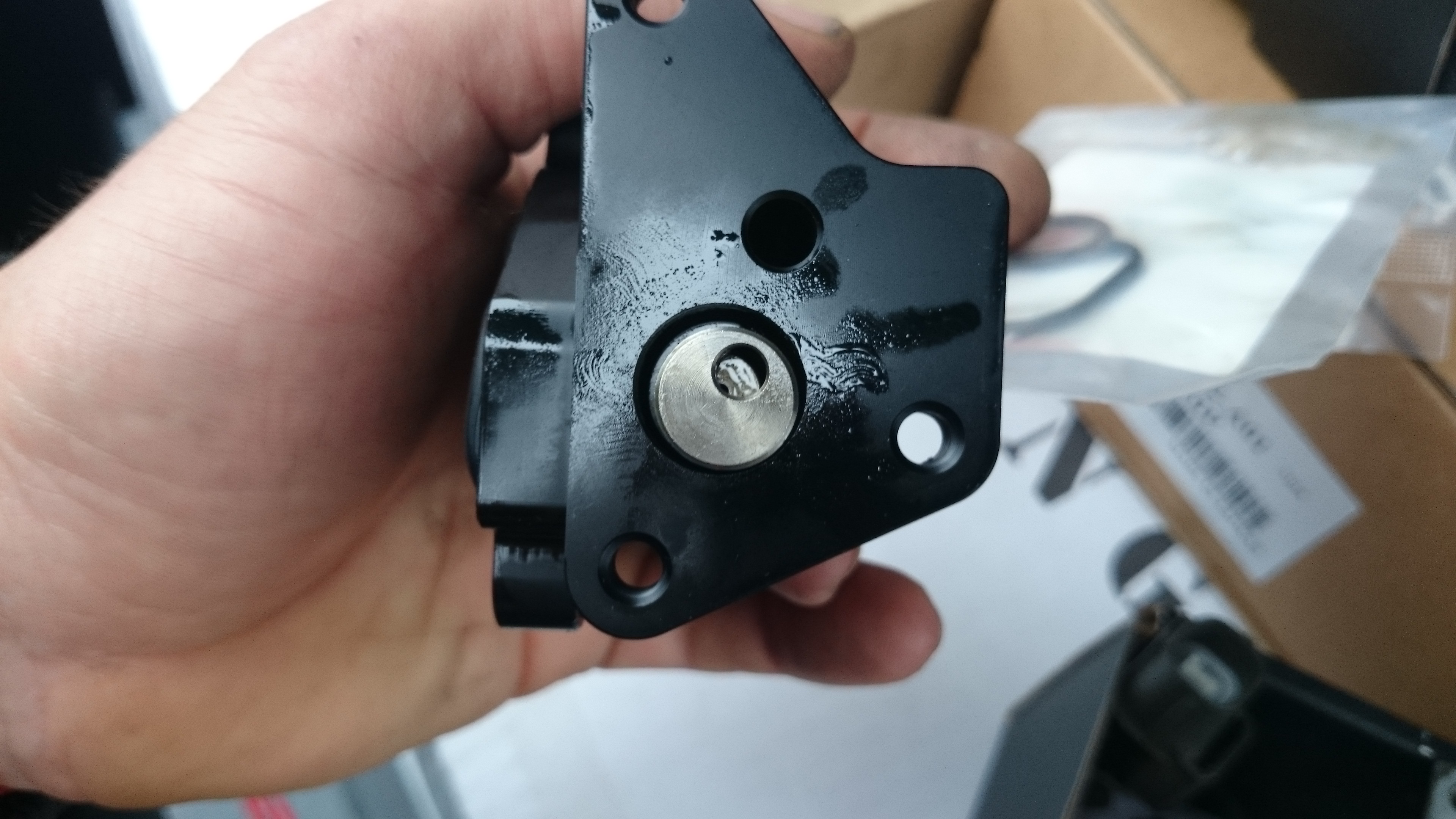

Zdravim.potrebujem radu je rozdiel medzi vtec ventilom na b16 motor a D16 motor.myslim vo velkosti kanalikov.totizto kupil som Vtec obal od skunk2 a nepasuje mi ta ciapocka vrchna ktora tam ide.a je tam o 2 mm vacsia diera ako v seriovom selenoide.

Cau. No, nevim teda jak ten kryt o skunku. Ale co vim, tak kluci davali solenoid z d16 na b16 a taky nesedel prumer, ale fungoval v poradku. Zkusim najit nejaky topic, v kterem je to popsane.
Edit: tudy tudy odkaz Tady je otom neco napsano, dokonce jde z b16 na h22, tak nevim. Nemam s tim osobni zkusenosti, tak radsi jeste pockej na nazor zkusenejsich a kdyztka me opravte borci H+

Ten Skunk2 kryt ti bude pasovat i na D-motor když použiješ trochu silikonu … několik lidí to tak má.. není to sice moc "cool", ale mělo by to fungovat...

Ajo, sem si to asi blbe precet, ale tim padem nechapu tu fotku to mi hlava nebere

Ja mam motor b16a2 ale neviem ci vtec mi nedali z dckoveho motora.takze ma vtec z d motora mensie kanaliky ako b?ono vtec fungoval,ale ci spravne to neviem.

Jak jsem daval ten odkaz, tak tam borec pise, ze jsou d16,b16,h22 identicke. Dale pise, ze dirky jsou prumerove mirne odlisne, ale funguji take. A ze on pouziva taky z d16 na b16 a jeho kamarad dokonce z B na H. Tak bych v tom nevidel problem, ale nemam zkusenost, takze ti nezbyva nez jim verit, ale kdyz jim to jezdi a i tobe, tak si myslim, ze v poho je to dobrý

Ja som tak rozmyslal,ze d vtec ked ma mensie kanaliky a das ho na b motor,ci stiha tlakovat spravne kedze d motor spina jednu vacku a b motor spina dve.

Jo tak to ti presne nereknu, neco sem cetl, ale zadny podrobny info o tom tlaku, jen ze to nevadi. Normalne borci davaji b 16 na d16 a naopak a nikdy zadnej problem kouř
