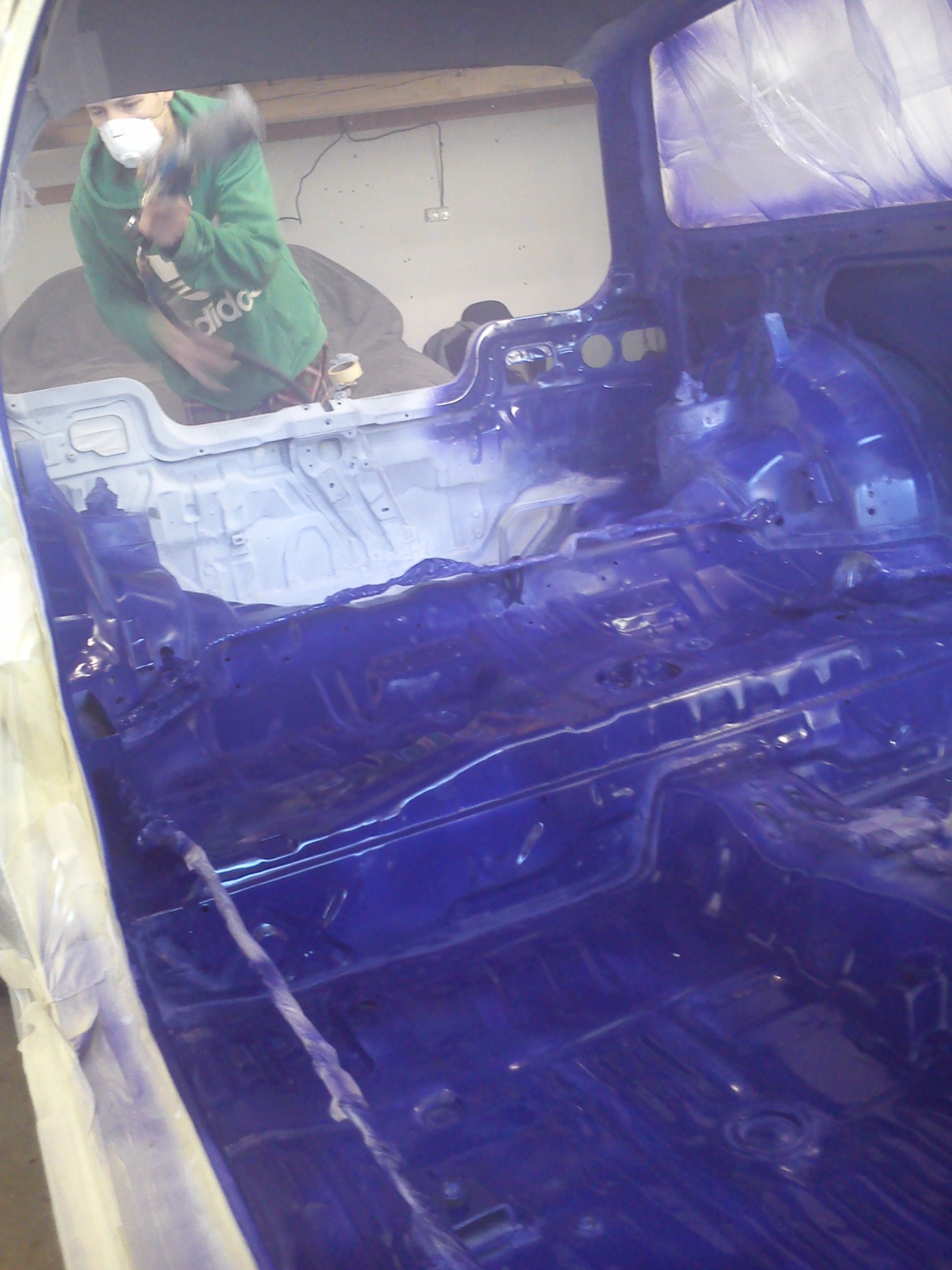

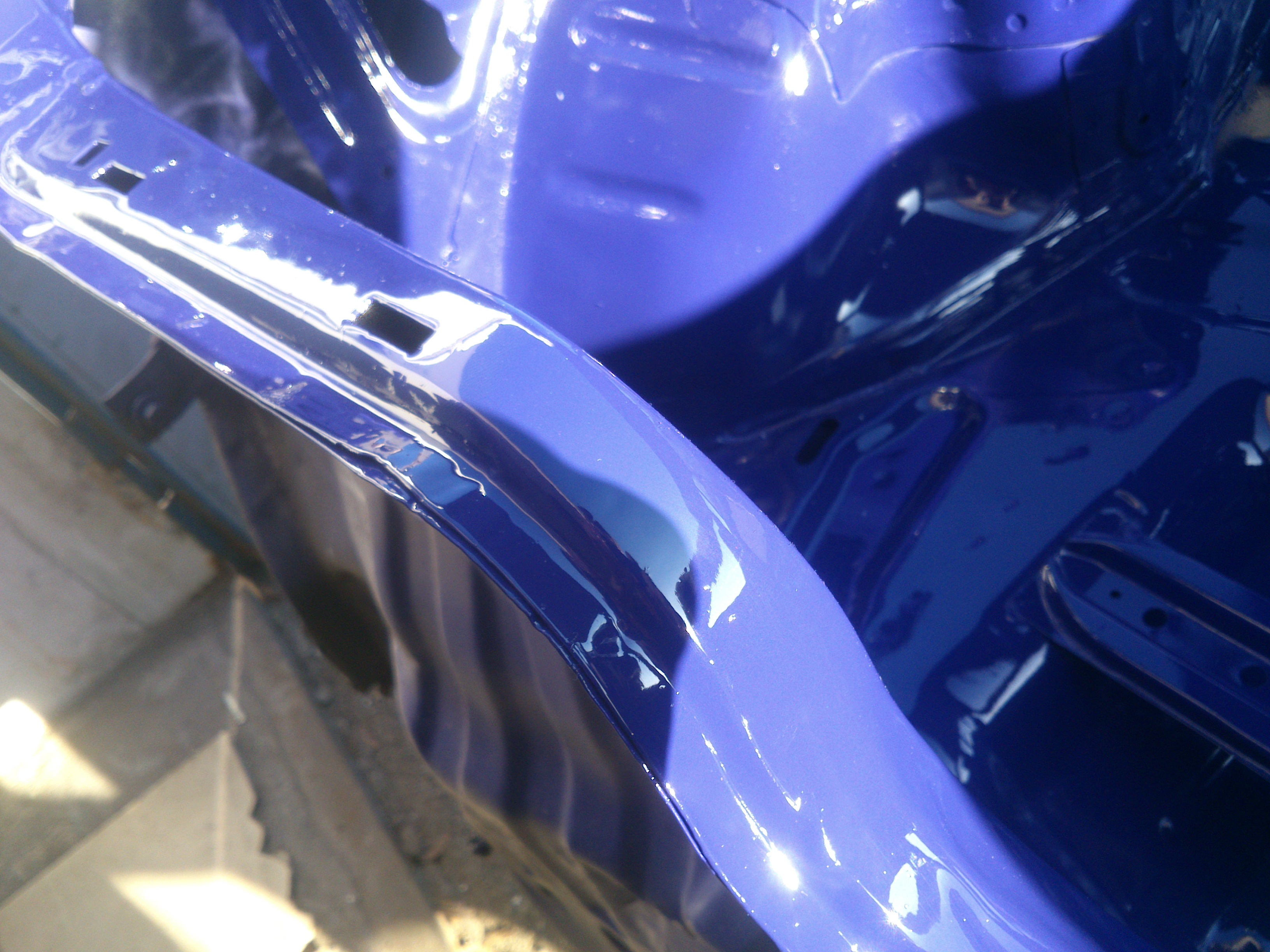

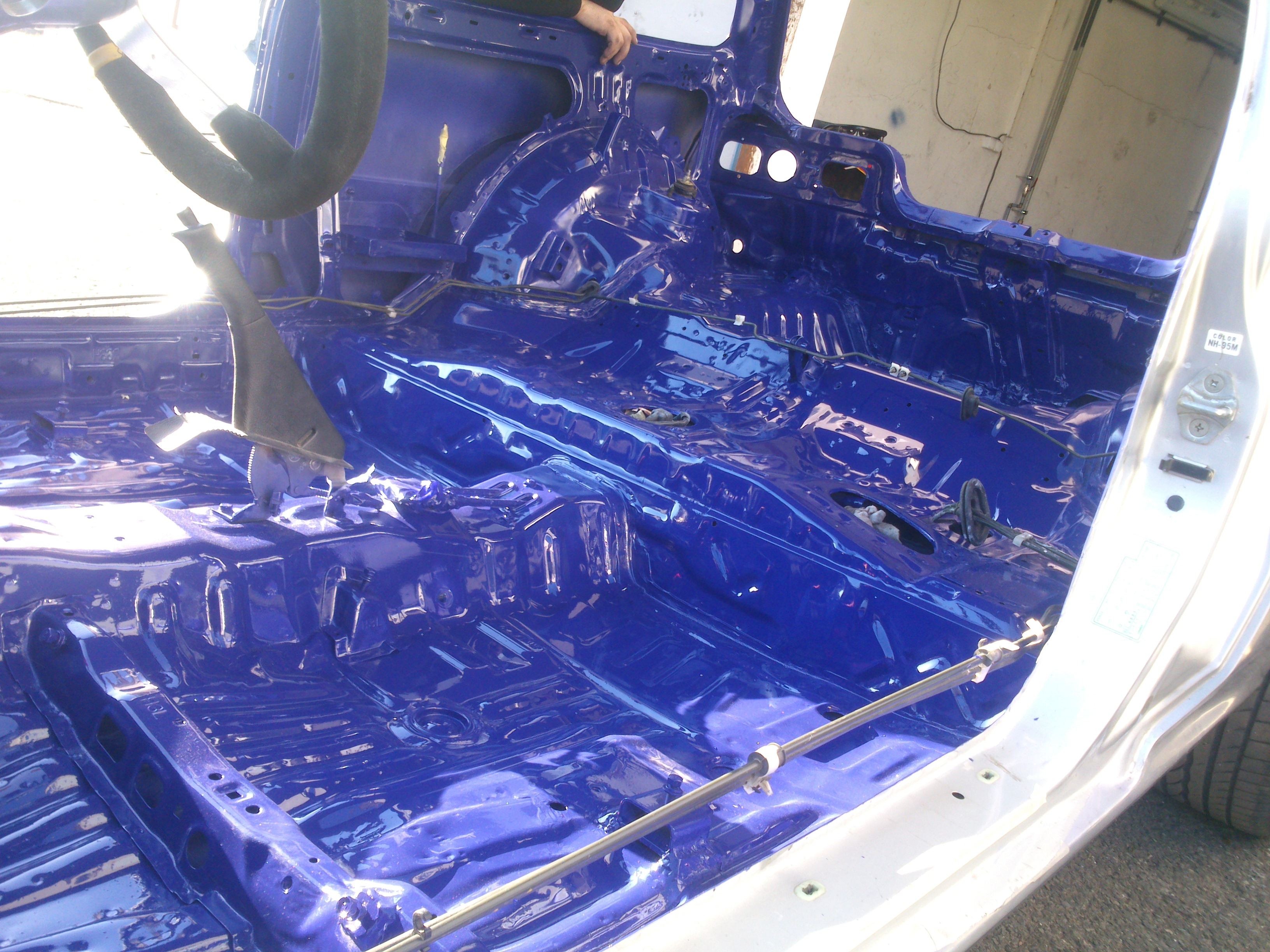

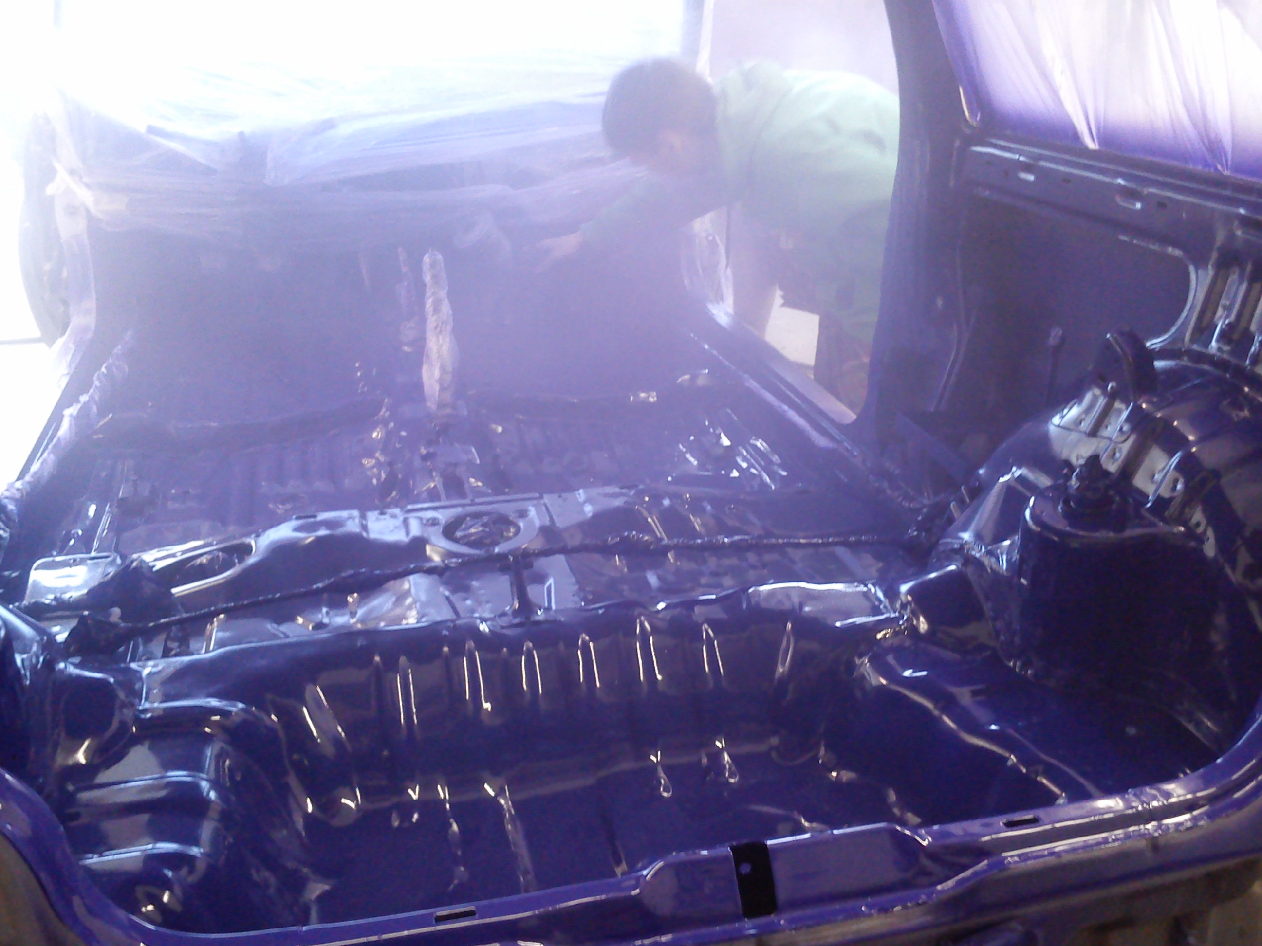

Dneska nastříkáno , z fotek to vypadá na modrou ale je to fialová Úsměv uvidíme až vytlačím ven na sluníčko a nafotím

Dnes dorazily díly na přední nápravu. Byl jsem omrknout auto a barva je prostě tmavší a z foto ani nevypadá jako fialová, ale fialová to je!! muhehe Jsou tam chyby a hlavně bordel, ale jsou i místa ze kterejch mám radost takže jsem s prvním lakováním spokojena mám vizitku Úsměv Jaký kdo máte zkušenosti s čepama nipparts ? Dík

lak vypada parádně Úsměv je to dobrý dobrá práce Úsměv ty čepy mam stejne na ceru jak jsem psal zatim pohoda Úsměv jen když budeš menit ty spodni čepy tak sundej prachovku ( jak když je menil tak jsem měla prachovka otrochu vetší pruměr než telo a roztrhla se Smutný ( naštestí prachovka na fačko co stala 10kč byla stejná Je to tam.

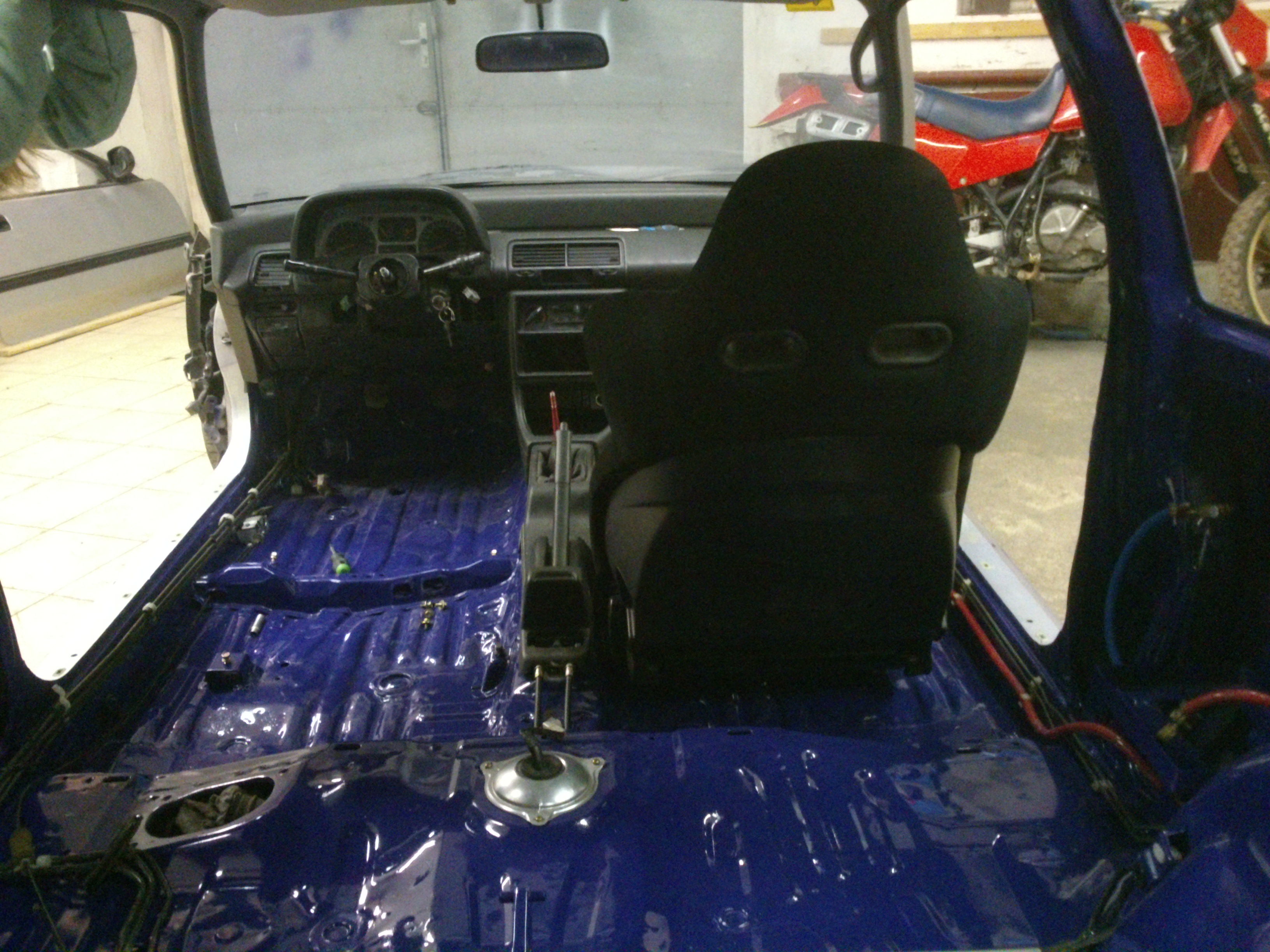

Tak pomalu kompletuju vnitřek, palubka už je na svém místě a copilot má taky kde sedět Úsměv

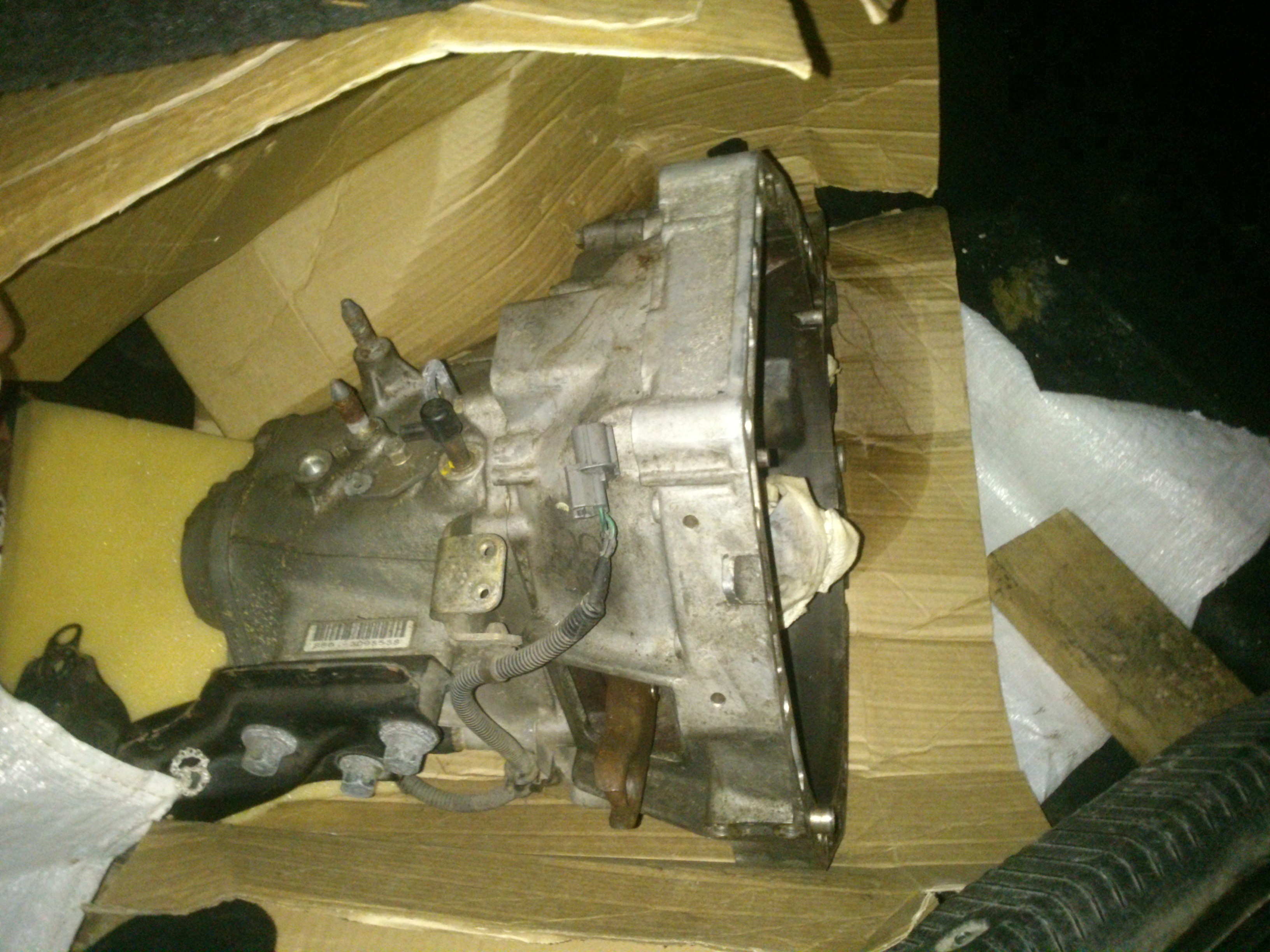

Dnes jsem změřil převodovku a měla by se tam vejít, kdo mi poradí jak udělat to přepákování teda ? Úsměv

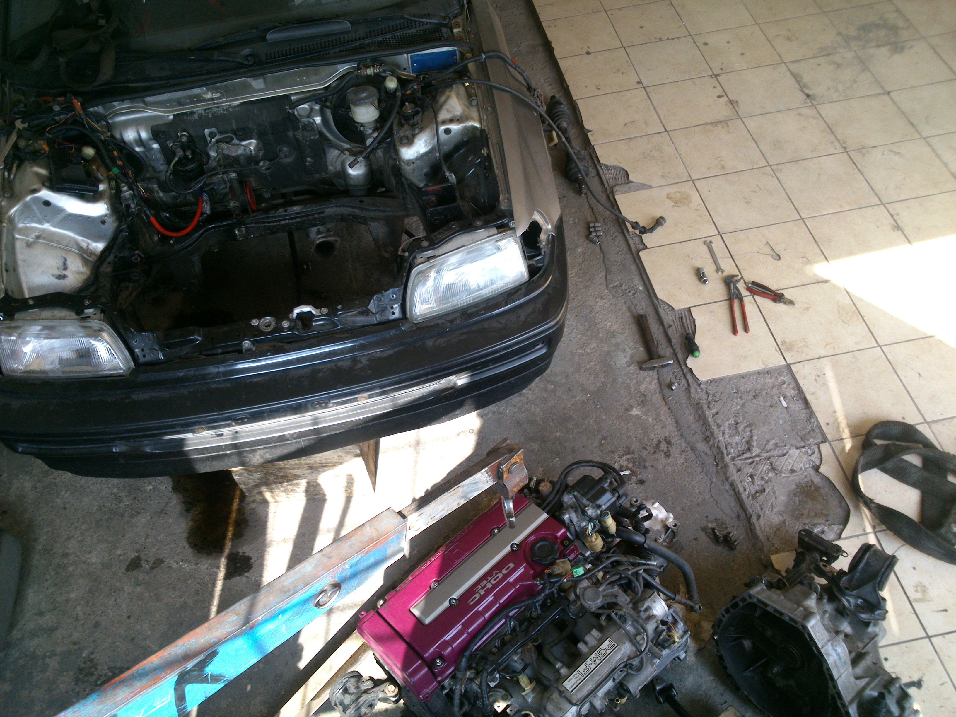

Tak dnes jsem za dvě a půl hodiny sám vyndal motor, akorát ke konci mi kamarád přidržoval a tak Úsměv Silentblok na převodovku z ITR je úplně jiný ,takže první problém. Co dál ? Když seženu silent na ITR převodovku bude sedět do kastle jako na stejný pozici ? Ble

Tak za odpoledne další postup jen jsem zvědavej kdo to bude všechno dávat dohromady kuky kuk VTEC 2015? Já chci jezdit achjo Velmi šťastný

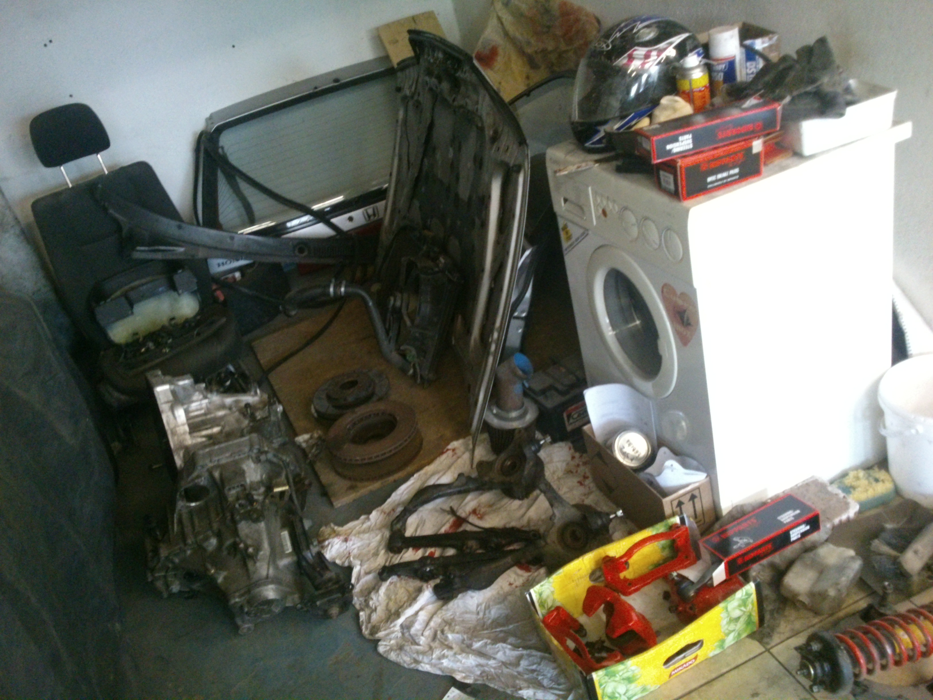

Včera jsem vyčistil motorák a pak jsem ho ještě trochu odstrojil a už začal brousit ( bohužel mi chcípl mobil tak jen fotka vyčištěného na hrubo od mastnot, dále jsem vyčistil světla které zkusím rozlepit a trochu zatmavit.
S instalací převodovky z ITR to zatím moc slibně nevypadá, kamarád mi poskytl držák se silentem na ní ,ale muselo by se vařit a popřípadě další výměny zpět na Yx opět vařit :/

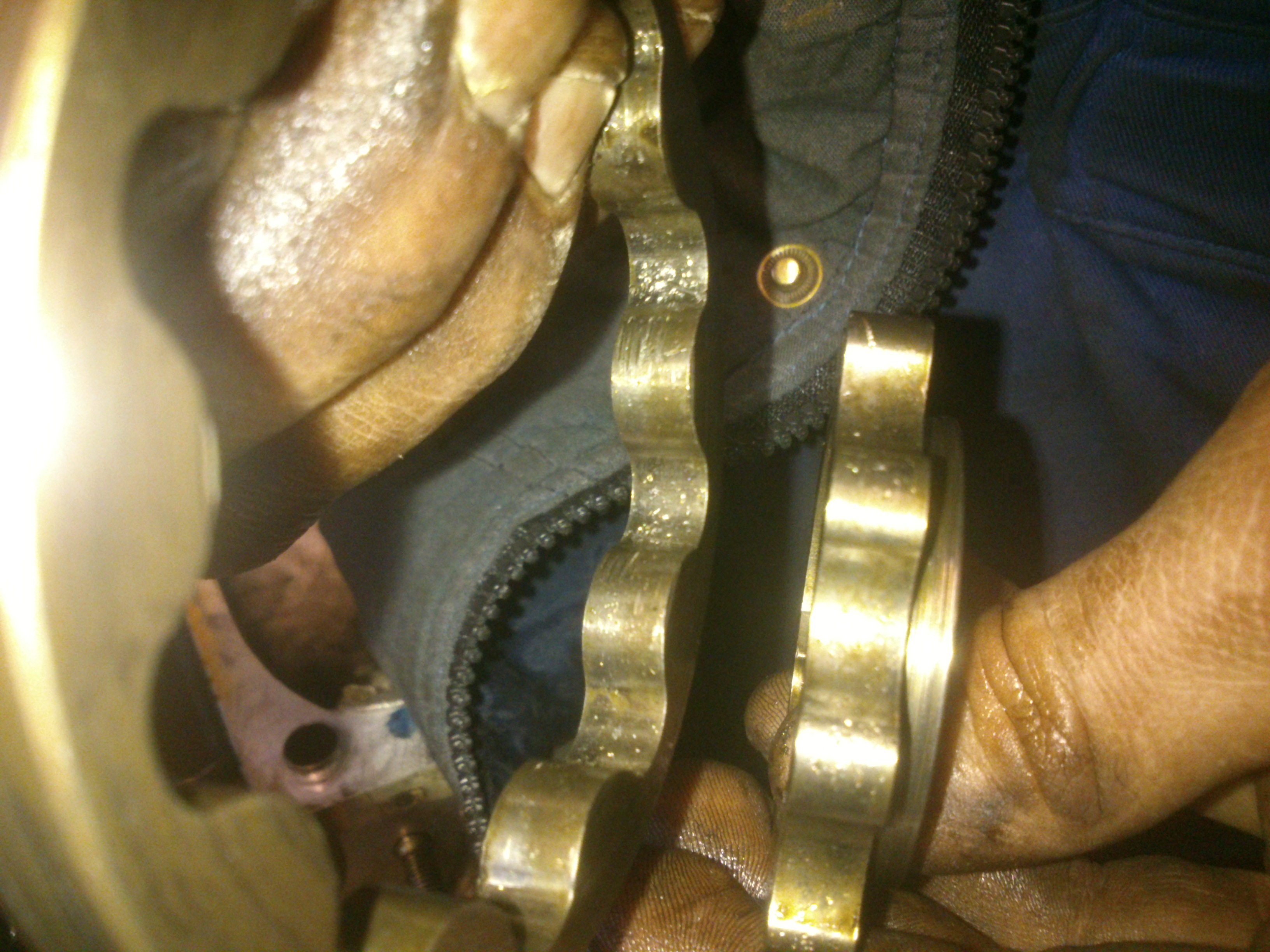

Včera motor odvezen k doktorovi R3S na kontrolu aby vydržel další sezónu a ejhle moje očekávání se bohužel naplnilo. Olejové čerpadlo K.O.
Jenže doktor má hromadu orgánů, takže který čerpadlo tam z těch 5ti dáme ? Velmi šťastný

ahoj jak jste poznali ze je cerpadlo ko ? mam ho rozdelane tak abych bych taky v obraze diky je to dobrý
