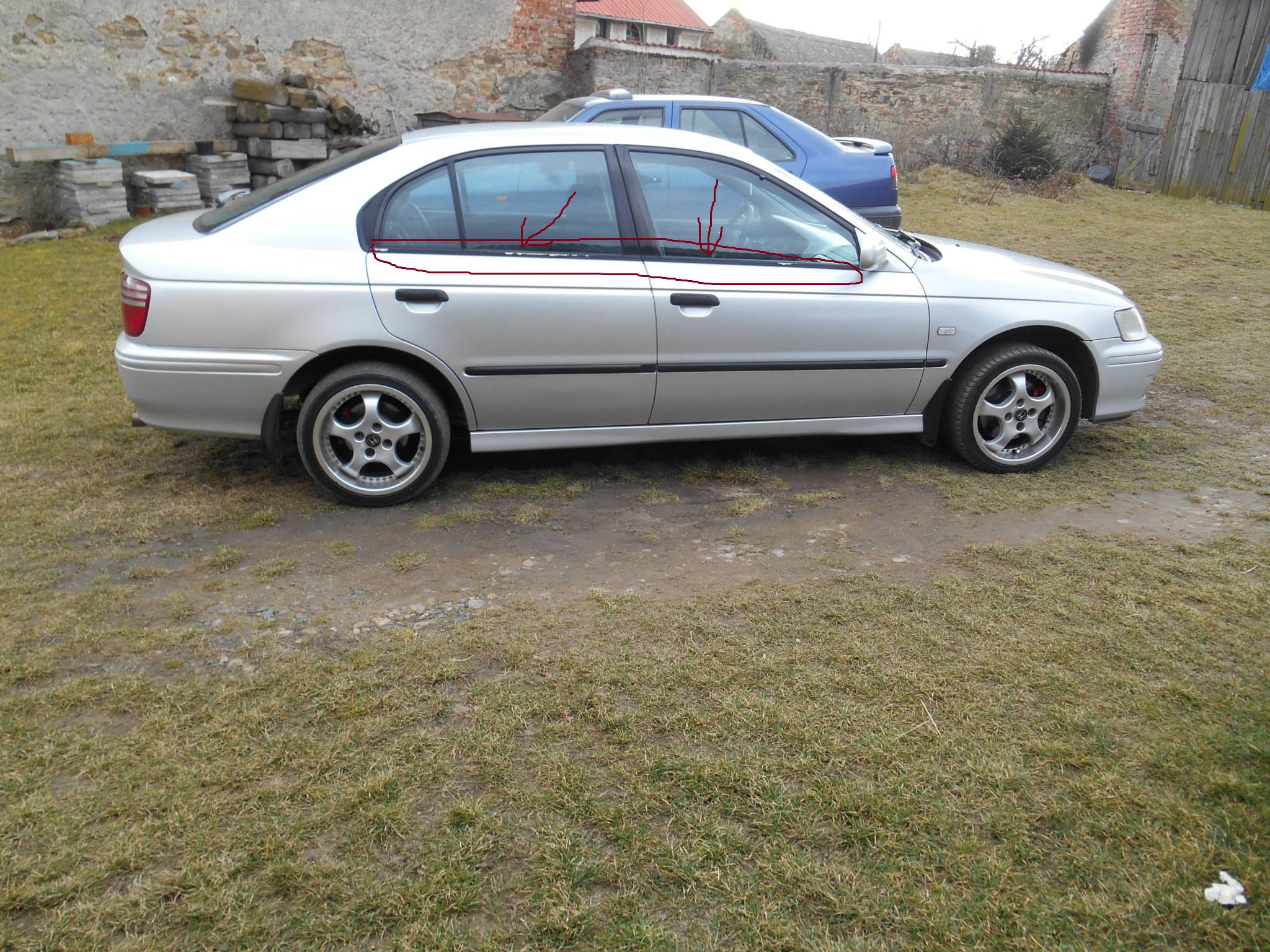

Nevíte jak se sundavají lišty kolem bočních oken?Nechci je zničit při demontáži. Jsou oloupané a začínají reznout,tak je chci zachránit

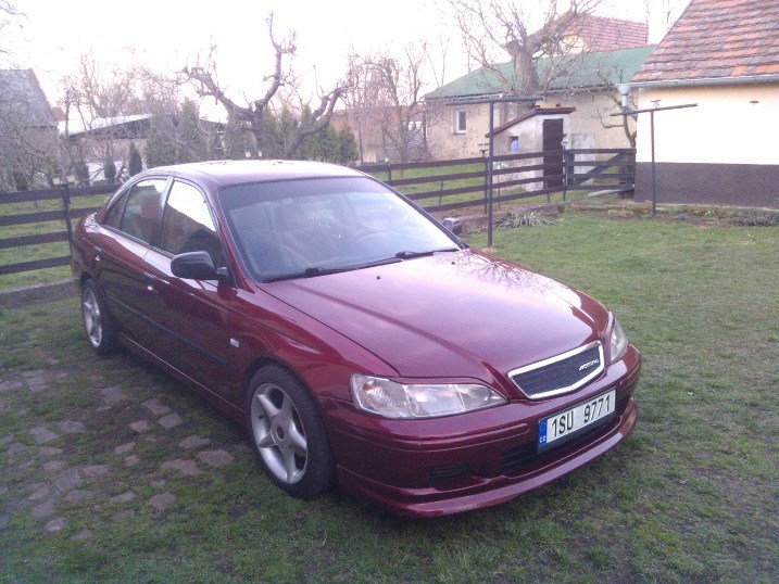

čím leštíte svoje acca ja to vzal leštěnkou od carlsonu a výsledek nic moc

Autoglym Super Resin Polish se spravnym aplikatorem. Úsměv Na predni naraznik nekoukat.Neni to vse co je potreba pro spravnou peci o vuz, ale pro Ty co nechteji moc investovat to jako zaklad staci. je to dobrý
Samozrejme tomu predchazi umyti kvalitnim samponem a dokonale ususeni mikrovlaknovou uterkou.
Jak to delam ja (pravidelna udrzba):
1.Umyji auto timhle nebo timhle myci rukavici a pouziji dva kyble.V jednom je voda, sampon a v druhem cista voda na umyvani rukavice.
2.Ususim auto mikrovlaknovou uterkou .Uplne stejnou, ale vetsi a za ctvrtinovou cenu maji v Tescu Úsměv
3.Lesteni timto za pomoci tohoto.Aplikator musi byt vlhky.Zbytky lestici pasty setrit opet uterkou ne kuchynskou Velmi šťastný
4.Voskovani v lete toto a na zimu mam toto Úsměv
Pokud mas na laku vetsi skrabance a chces ho zbavit i hologramu, je na to vhodne napriklad je to dobrý toto a nebo toto
Ahoj,
mělo by to být podobné, jako u Civica /zkušenější mne opravte, prosím/ - opatrně pákou vyndat tahem směrem nahoru, jsou tam na takových západkách. Zítra až budu mít čas, hodím A6G VINko do EPC a hodím Ti sem print screen, aby si měl představu o čem mluvím.

sajfi napsal:
Tady to mas Úsměv Jak jednoduche podivat se do manualu. je to dobrý

Kendik napsal:
Děkuju,takže to vlastně jenom ,,vytáhnu směrem nahoru"
Manual si musim stáhnout,nějak na to vždycky zapomenu Se stydím
