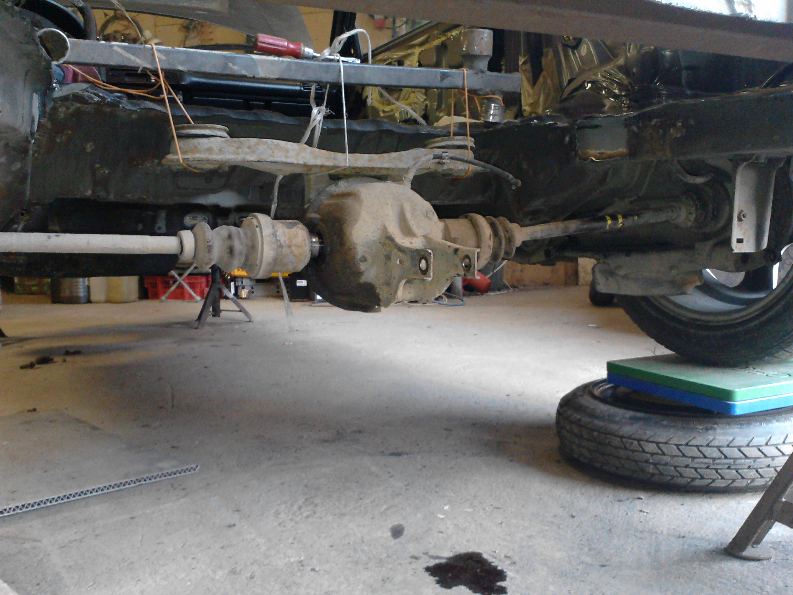

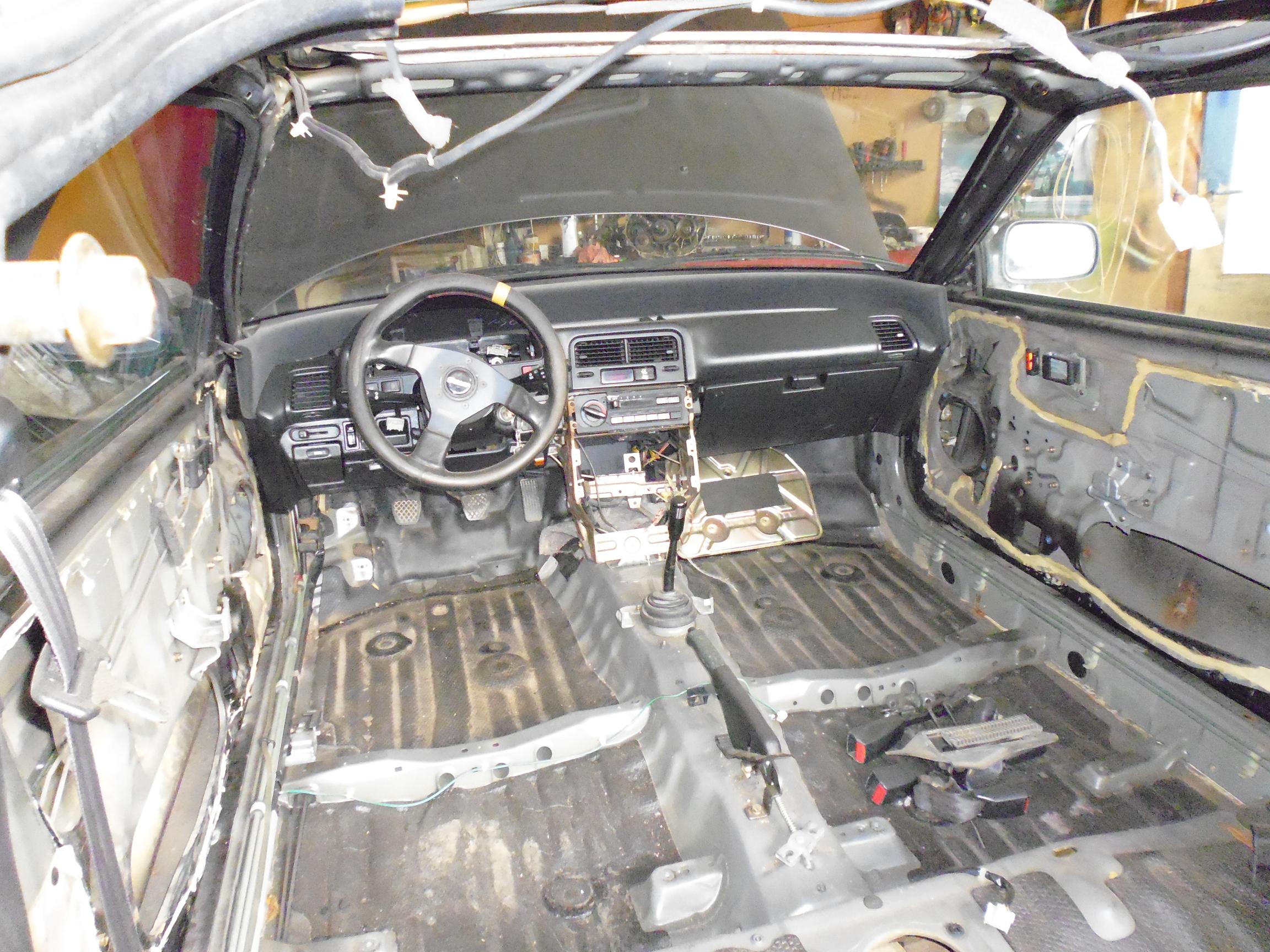

Čau hondaři, nemáte náhodou někdo zkušenosti s přestavbou Hondy CRX na čtyřkolku, nebo nějaké odazy a fotky? je to dobrý

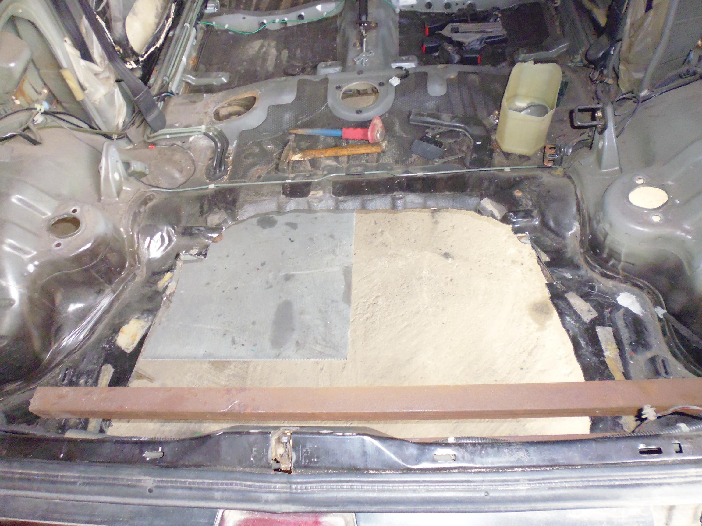

preju ti prijemnou plavbu Velmi šťastný tady je kdyztak popsano vic co jsem tam delal nebo kdyztak zavolej.
Jen není to jen o vymenovani dilu bez rozbrusky a svářečky to neudelas Úsměv nemyslim to ve zlem jen ze spousta lidi si mysli ze vymeni napravy převodovku a par dilu a bude.

Quatro, nevím odkud jsi. Já jsem od Zlína. Můžeš se na to CRX 4x4 podívat k nám na dílnu.

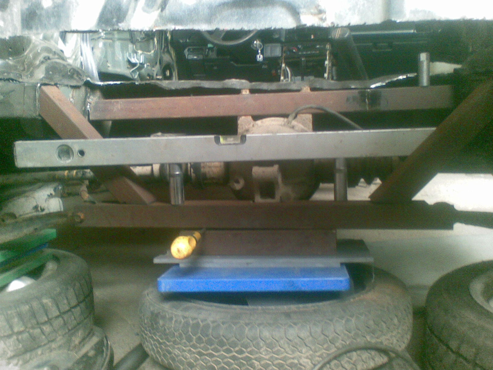

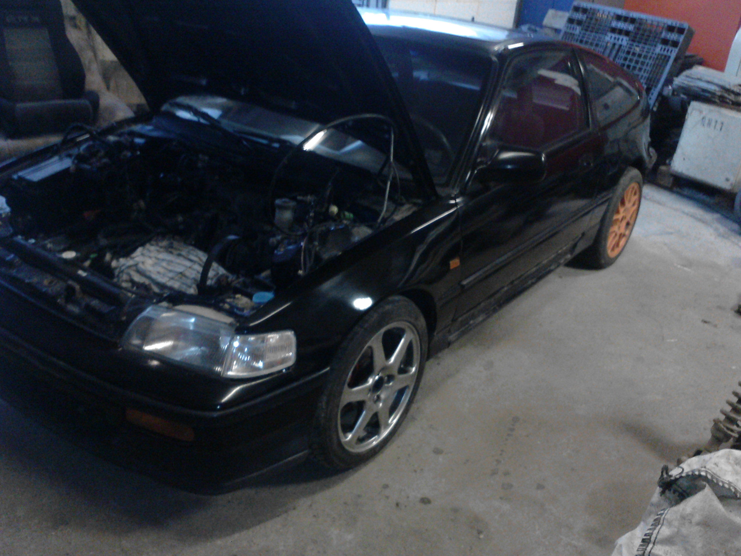

Tak uz teda konecne je cas a taky zacinam plavat Velmi šťastný Honda Velmi šťastný

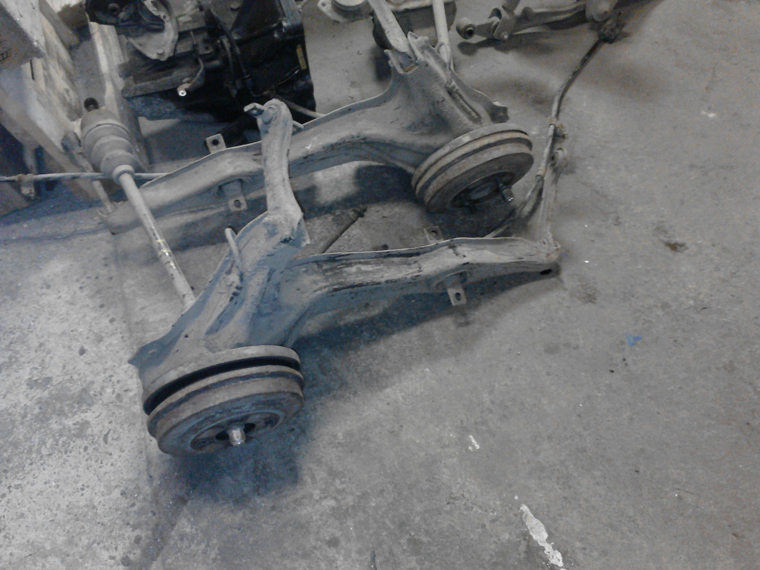

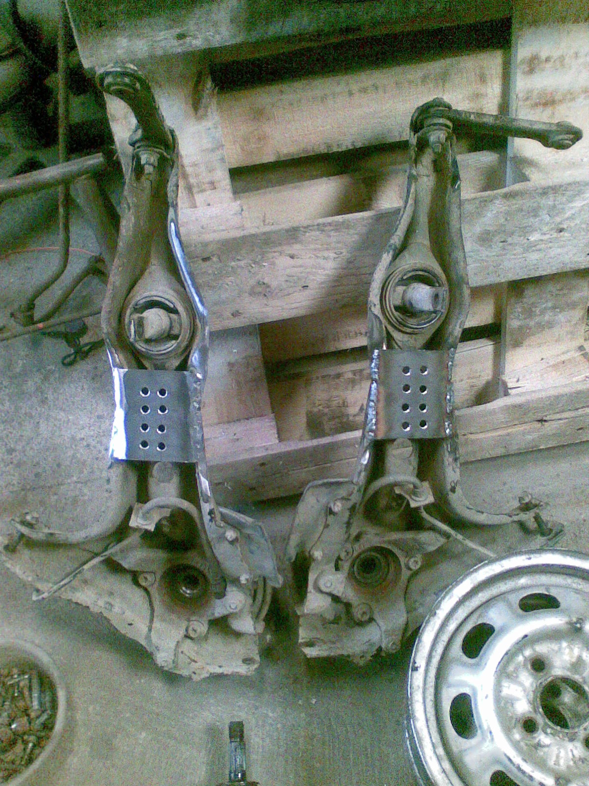

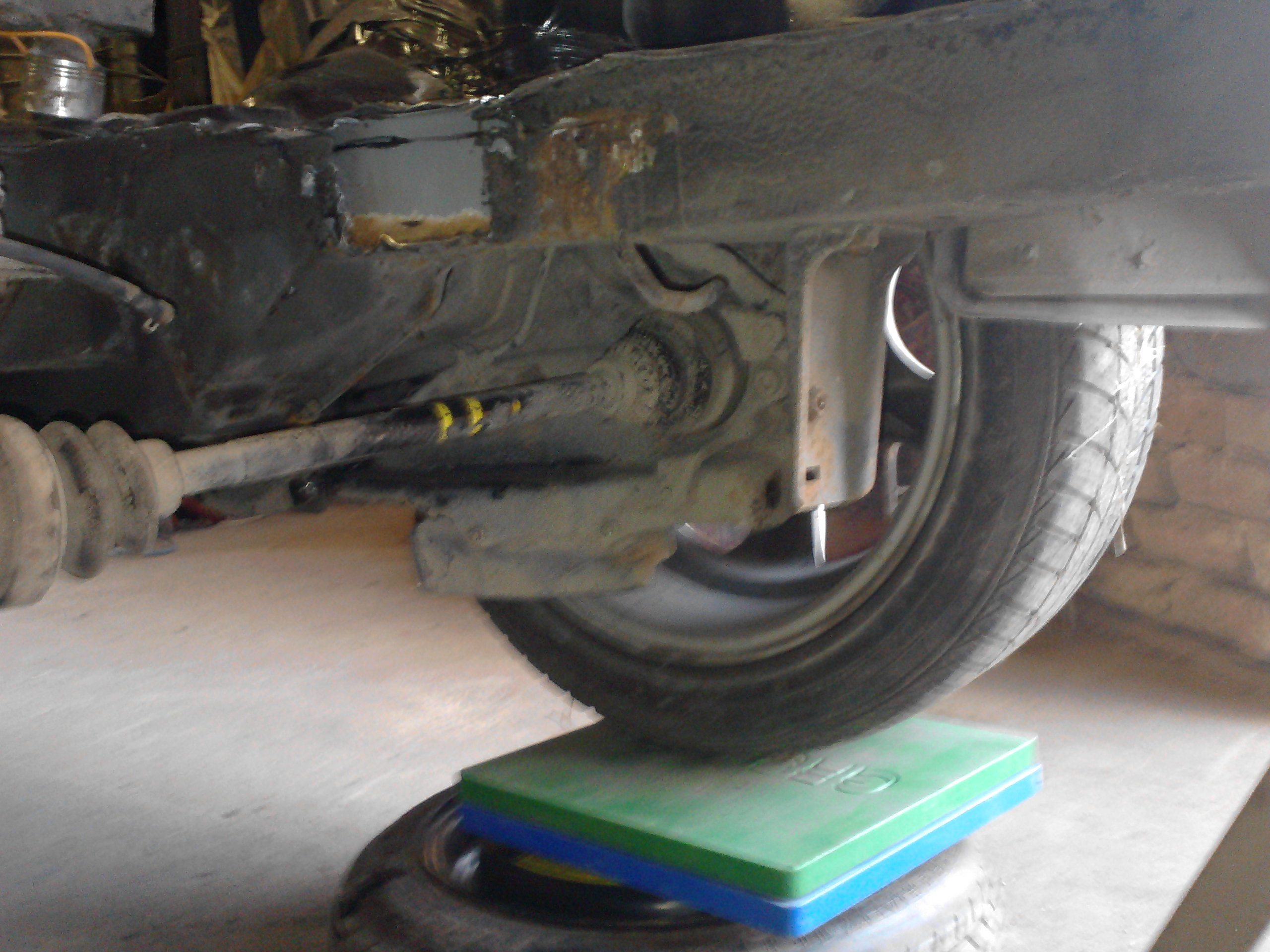

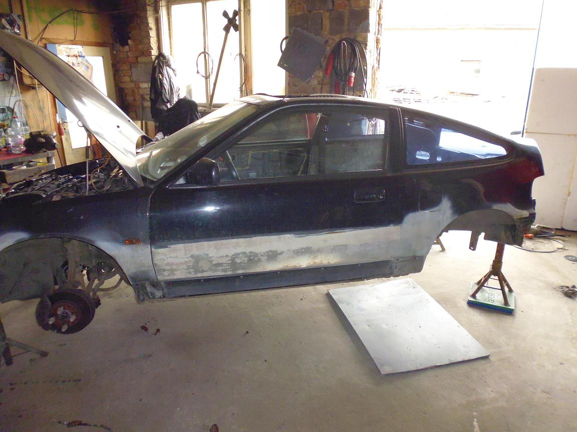

tys urizl celou podlahu v kufru kluku usata Velmi šťastný Velmi šťastný Cos udelal s ramenama, skracoval ji je? Me uz chybi jen nadrz abych to mel komplet. Budes taky prevarovat tunel? a zadni brzdy budes nechavat bubny nebo kotoucove. Kotoucove mi dali dost zabrat origo tam nejdou musíš pouzit kotouce z R 21
Jasny odlehcujem vaha dule Velmi šťastný par vystuh a hlinikova podlaha je to dobrý Jinak ramena jsem zkracoval a prevaroval. No na brzdy jsem se jeste moc nedostal ale premyslim ze kdyz necham stocit naboj tak by tam ten kotouc mel vlezt Se stydím Uvidim kdyztak bude jina varianta. Tunel planuju ze necham tak zatim uvidime treba se to jeste zmeni.

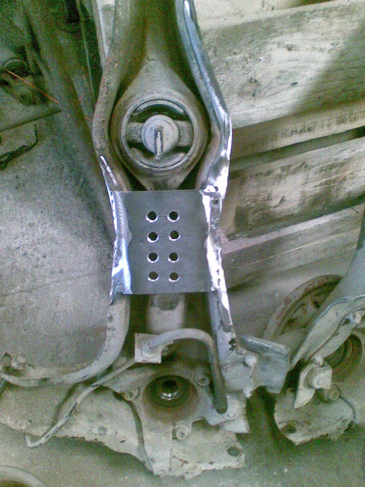

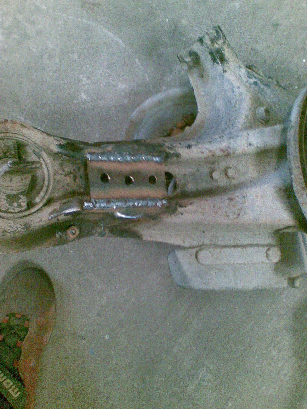

kdyz si prectes moje vlakno zjistis ze kotouc se tam sice vejde i brzdic ale jen do okamziku kdy tam k tomu das tlumic to uz se tam brzdic nevejde na delku. Ale naboj stocit nech o 2 mm jinak se ti tam nevejdou ani ty z R21. Co se tycehlinikove podlahy a par vyztuh tak nic neusetris co usetris na hliniku vezmou výztuhy přátele přátele
uka jak jsi prevaroval ramena

Neboj cetl jsem ho. chci zrovna zadek aji rozsirit tak mam v planu davat mezi naboj a kotouc podlozku cca 2-4cm podle toho drzak na trmen a to by bylo, aby to nebylo Úsměv rikam zatim jsem to moc neresil uvidim. Jinak na zadek nebudu davat celou napravnicu jak ty ale delanou a zrovna to bude aji jako vyztuha OK vse je zatim ve vyvoji...uvidíme. Fotky budou až po víkendu, teď jsem zase zapatlanej v praci Bueee
