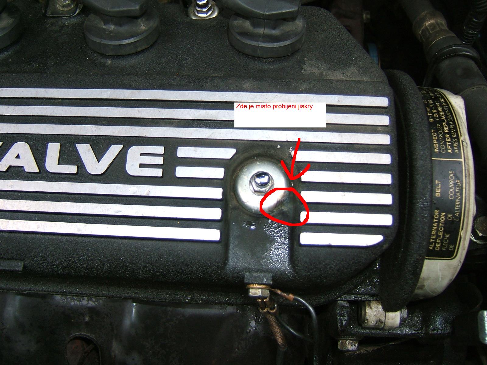

ted jsem to byl vyzkouset a jistrku to na svickach nehazi, misto toho jiskra lita od jednoho ze sroubu, ktery drzi cele horni viko motoru. Pokusim se pridat obrazek. Zapomnel jsem se zminit, ze mam uz desli dobu problem s nabijenim akumulatoru za jizdy. porad jsem podezrival Altik nebo regulator napeti, ale zda se,ze to ma nejakou souvislost. auto prestalo startovat jakmile se dostavilo vlhke a destive pocasi, takze zrejme nekde probiji zem. kdyz bylo venku horko, vse bylo OK.

PříspěvekZaslal: 21.5.2008 , 19:02   Citovat
to vypadá jako špatný ukostření motoru , projdi to,oprav a zkus znova
ukostrenim to nebude, uz jsme to taky zkouseli. ale po rozdelani vika rozdelovace jsem se zdesil, ten prechod od vysokonapetove civky pres uhlik do palce byl uplne vyskvareny. vsechno jsme tedy ocistili, vypalene uhlikove tycinky nahradili jinymi tycinkami a prece to nejde. uz to aspon jednu dobu hazelo jiskry na svicky,ale porad to probiji do motoru ve stejnem miste jako na obrazku a nechce chytnout. zitra jeste zkusim promerit palcec jestli je v poradku...
ehm , když ti to hází jiskru tady (vedle ukostření motoru) , tak to prostě nemá kostru to mi nevymluvíš , když to bude spojený tak to tam prostě nic házet nebude,elektrika jde cestou nejmenšího odporu . Jiskra na svíčce skáče proto že je to místo obvodu s nejvyšším odporem (vzduchová mezera) -v kabelech a kostře je menší odpor takže tudy napětí jen projde až na svíčku z obou stran , pokud bude to napětí dost vysoký ,tak dokáže přeskočit na druhou elektrodu = jiskra. Pokud ti teda skáče jiskra jinde znamená to, že to tam není spojený .
