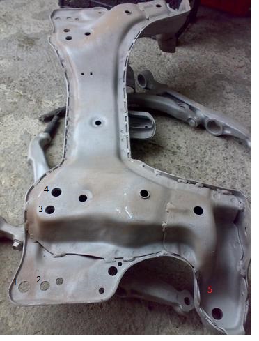

PříspěvekZaslal: 3.4.2014 , 17:50   Citovat
Rozměry děr na podložky, nejlepší bude hliník 7075 od Dejv-a. Protože co nápravnice, to originál tak at je možné dopilovat vše podle nápravnice.
Na téhle z C5g bylo vidět, jak hlavičky od vyndaných šroubů nejsou ve středu otvorů, ale jsou rozházené libovolně do stran KO
1. díra na podložku
Vnější průměr 16mm, vnitřní průměr 14mm, délka až 10mm může být.
2. díra na podložku
Vnější průměr 15mm, vnitřní průměr 14mm, délka 3mm.
3. díra na podložku
4. díra na podložku
Vnější průměr 16mm, vnitřní průměr 14mm, délka až 10mm může být. (jde skrz nápravnici do kastle).
5. díra na podložku
Vnější průměr 19mm, vnitřní 14mm, délka až 10mm může být (teorieticky i více).
civic nápravnice.jpg, 52.82 kB
