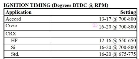

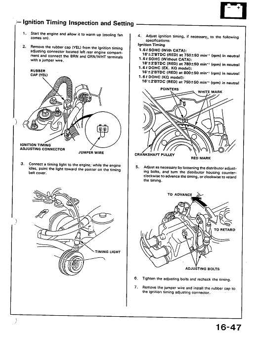

Ahoj mám dotaz jestly nevíte jak přesně si mám vyladit předstih strobosk. lampou v jakejch otáčkách a ryskách nebo stupně? Nedařilo se mi sehnat nakou dokumentaci.D16Z5 Dík za odpověd
Příspěvky: 17 H+ body: 0 1991 CR-X
Mikelcrx je teď offline  Mikelcrx
PříspěvekZaslal: 12.3.2014 , 12:29   Citovat
Sehnal jsem pouze todle, nevim zda se toho mužu řídit

Tohle je přímo pro ED9, ale ten servisní konektor měly v těchto místech jen některé verze. Pokud tam není, najdeš ho v kabině u větráku za kastlíkem.
předstih D16Z5.jpg, 56.4 kB
