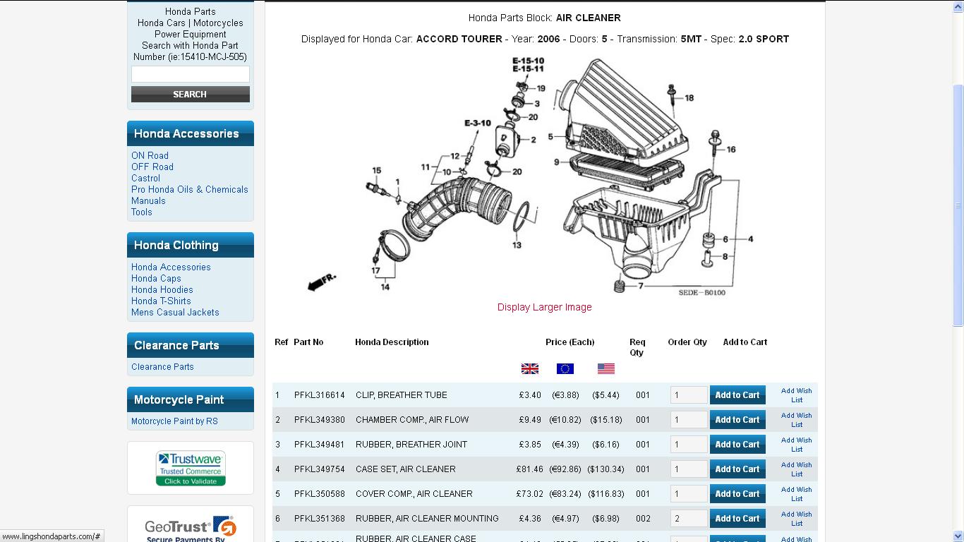

schweiger: Návod dobrý ale na A7G nic takového u filtru není .
Příspěvky: 4085 H+ body: 75

hopit napsal:
No ja jsem nevedel,jestli mam ten snimac.tak jsem najel na autokelly a kouknul jestli ho prodavaji a hlavne pak jak vypada.myslim ze ho mas jen nevis kde hledat.koukni na kelly jestli prodavaji neco takoveho na to tvoje auto.pak poznas jak vypada a pak uz je hledani jednoduche.
Příspěvky: 290 H+ body: 1 2009 CR-V
hopit je teď offline  hopit
PříspěvekZaslal: 15.2.2014 , 21:31   Citovat
schweiger napsal:
A7G 2,0 nic takového nemá . Úsměv

PříspěvekZaslal: 15.2.2014 , 22:17   Citovat
To nechapu.jestli je to strikacka,tak preci musi mit vahu vzduchu.co ten dil pod cislem 15?nevede k nemu kabel?

schweiger napsal:
benzínové Honda nepoužívají váhu vzduchu, ale snímač otočení klapky spolu s MAP senzorem
díl č. 15 je čidlo teploty nasávaného vzduchu Úsměv

Rom. napsal:
tak to je asi ono,koukni na ten odkaz co jsem dal o tom snimaci je to vaha vzduchu a myslim ze to i meri teplotu nasavaneho vzuchu.

schweiger napsal:
Je to pouze čidlo teploty nasávaného vzduchu. Přesně jak píše Rom. , žádná váha vzduchu tam není. Váhu vzduchu mají patrně až novější Honda např. C8G
