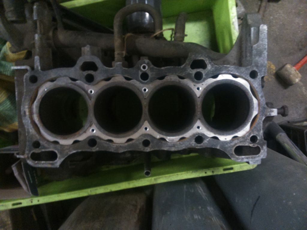

Dnes jsem si vyzvedl Block Guard vlastní vyroby sice není hezky poeloxovanej ale zase byl zadarmo Velmi šťastný Velmi šťastný
zítra ho tam privarim a blok pujde na vybrus pak vyčistit a do te doby snad dorazi vnitrnosti a bude se skládat.

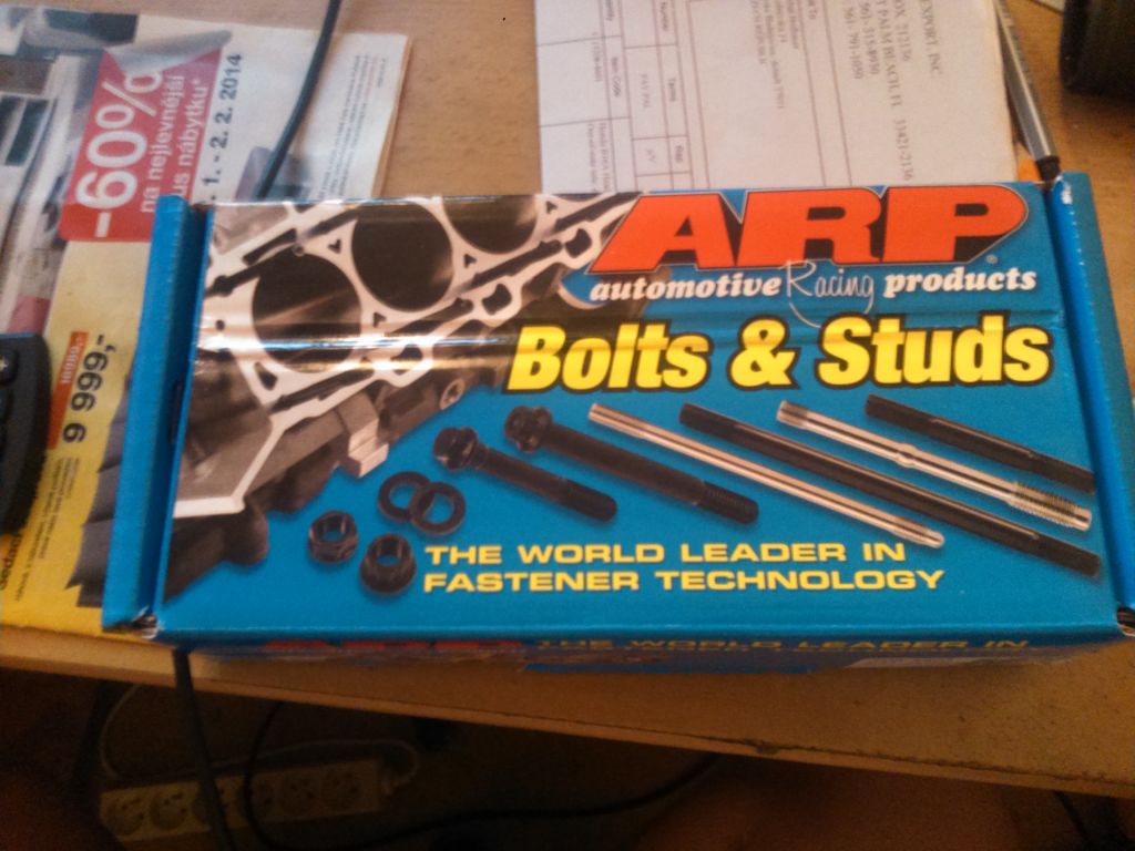

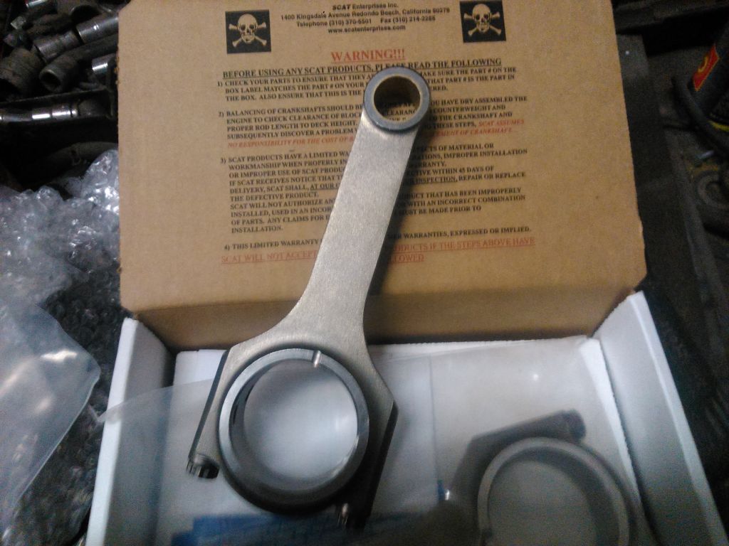

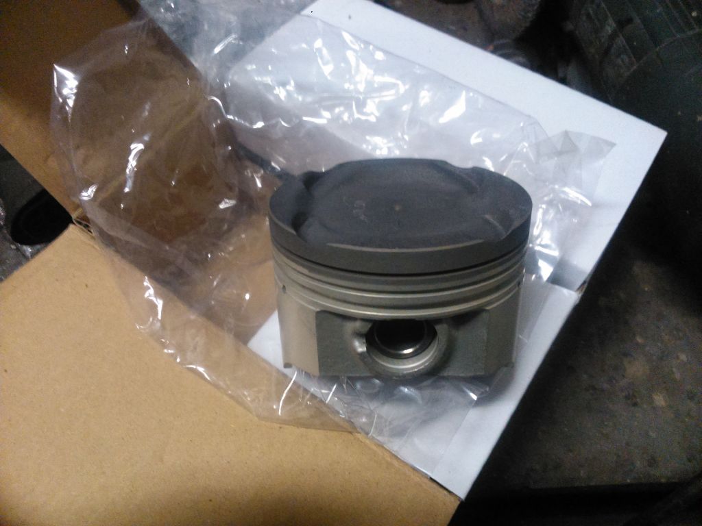

Blok uz je v bursirne Velmi šťastný pristi stredu by mel byt hotovej. No a prili další dily ,pisty,ojnice, saly krouzky pevnostni stefty, rozvodovy kola, Brembo kotouce prumer 280. A kastle uz je nahrubo nakytovana jen to brouseni me fakt neba chjo

ahoj, k čemu tam je ten plech v prostoru pro chladící kapalinu ?
Příspěvky: 63 1997 Civic Vti
PříspěvekZaslal: 5.2.2014 , 17:55   Citovat
Sindy.JDM napsal:
aby to zpevnilo valce.

skritek napsal:
Jmenovče,
dobre ty boostuješ ...!!! No paráda, od koho máš ten "Blockguard"? neboli vložky okolo válců na zpěvnění?

PříspěvekZaslal: 5.2.2014 , 20:19   Citovat
M@jk napsal:
Jmenovče,
přátele
tu jsem si vyrabel sam tak nejak umim kreslit ve 3D a mam pristup k laseru

PříspěvekZaslal: 5.2.2014 , 22:12   Citovat
Sindy.JDM napsal:
Block Guard jak je již napsáno.

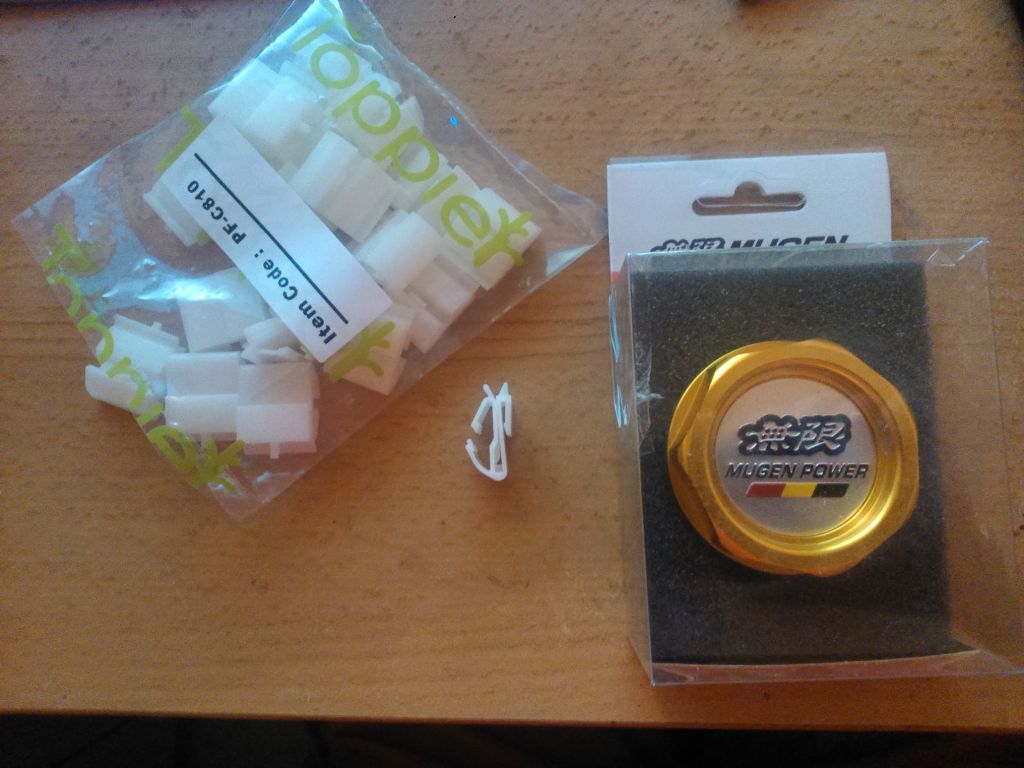

Dnes jsem konecne nastrikal motorovej prostor. podvozek a podlaha je taky nastrikana dily podvozku taky natreny tak jen podlozka co drzi pruzinu na tlumici je v zinkovne takze tlumice budu nandavat az pristi tyden ale jinak muzu zacit pomalu skládat.V nedeli byl na dilne lakyra a strecha je taky hotova pod lak zadni blatniky z velke casti taky,tak snad kdyt se nic nepo.... budu do 2-3 tydnu lakovat.
A ještě dnes postak prinesl dárečky vicko na olej a plastiky na okeni listy Velmi šťastný

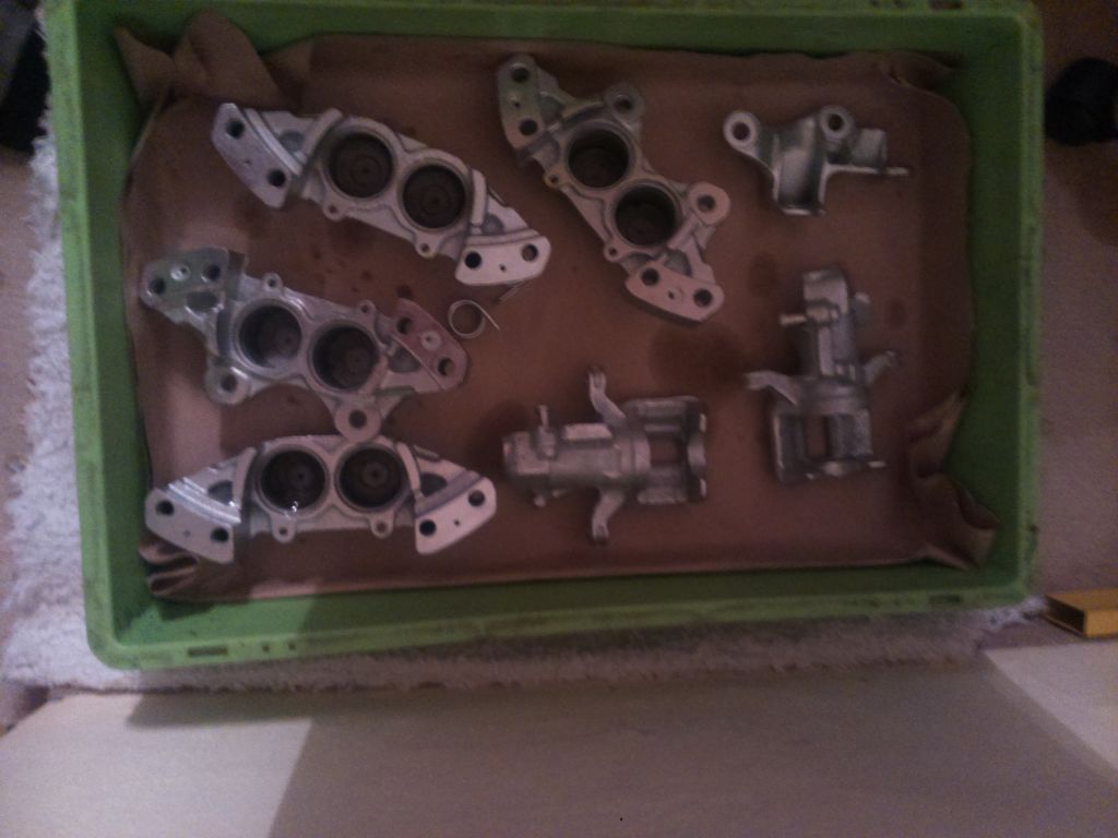

PříspěvekZaslal: 12.2.2014 , 21:57   Citovat
copak to je třmen? Úsměv
PříspěvekZaslal: 12.2.2014 , 22:24   Citovat
Lukas28 napsal:
4pistek z Land Rovera
Příspěvky: 917 2008 Capri

PříspěvekZaslal: 13.2.2014 , 8:28   Citovat
skritek napsal:
všechno bude vždycky nastrikam motorovej prostor jako první abych mohl slozit podvozek na cisto a auto prijde na radu během 14dni (doufam ze se nic nepo...) Velmi šťastný
tak to pak joo je to dobrý
nebudou ty trmeny zbytecne tezky a masivni? jaky budes davat prumer kotoucu?
PříspěvekZaslal: 13.2.2014 , 18:08   Citovat
prumer kotoucu bud 280mm a tyhle tam vychazej akorát. uvidíme kdyby to mělo nejake blbe jizdni vlastnosti tak bych musel poresit nejake lehci

PříspěvekZaslal: 13.2.2014 , 20:21   Citovat
Prosím, mohl bys je zvážit? Celkem by mě zajímal rozdíl oproti klasickým třmenům..... Mrk Mám zrovna jedny 280mm třmeny sundaný, tak je zvážím taky...
Příspěvky: 249
PříspěvekZaslal: 14.2.2014 , 10:55   Citovat
klasicky origo brzdice mají 4947g
4pistky 4501g plus něco na pistky vazil jsem to bez nich takze si myslim ze se dostanu na stejnou vahu max par gramu pres origo brzdice

PříspěvekZaslal: 20.2.2014 , 21:50   Citovat
ted mam trosku problémy s brzdama ale snad to nejak vyresim Velmi šťastný ale uz se to da alespoň tlacit

PříspěvekZaslal: 21.2.2014 , 16:59   Citovat
Roverman napsal:
skřítek: hhhmmm pěkné, jinak si nemyslím, že ty bys zrovna nevyřešil problém s brzdama Úsměv
problém je ze predni brzdice jsou moc velky a drou o kolo to jsem poresil malou podlozkou (ale faaaakt se mi nechtělo ji tam davat) ale zadek je horsi nevejde se mi tam brzdic kuli tlumici takze mam brzdic bez rucky coz se mi tam davat nechce a nebo resim vetsi a mělci kotouce jenze když jsem je sehnal tak zase mají malou diru na naboj- rozebrat rozlisovat lozisko osoustruzit naboj. chjo nemůže to byt hrc prc Velmi šťastný Velmi šťastný Velmi šťastný Velmi šťastný

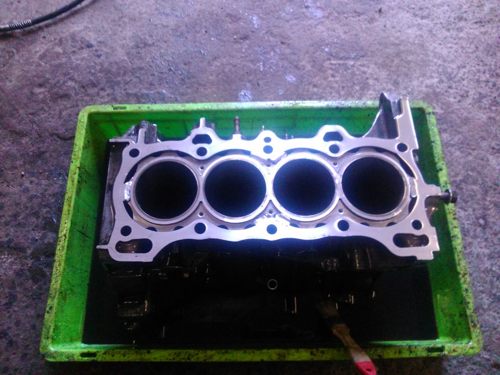

dobře nacasovano - blok po vybrusu a prislo akorát tesneni pod hlavu. Doba vyroby tesneni bylo teda 14 dni (psal na eBayi ze po zakoupeni ho necha teprve vyrobit nedrzi skladem) ale ve stredu ho odeslal a v patek bylo doma prohnane přes celnici (hajzli chteli 214kc DPH) ale za 2 dny z USA pecka. Takze muzu zacit skládat motor. Na jednu stranu me stve ze nic nemam dodělaného do konce ale zase me to takhle bavi vic chvili práce na podvozku brzdách pak chvili na laku ted zase motor a pak zase brzdy lak a motor alespoň se to trosku strida Velmi šťastný Velmi šťastný ale postupne se blizi Velmi šťastný

PříspěvekZaslal: 23.2.2014 , 22:24   Citovat
u toho cometica si davej extra pozor na spravne dotazeni hlavy, je to strasna citlivka a rad fouka... Smutný
