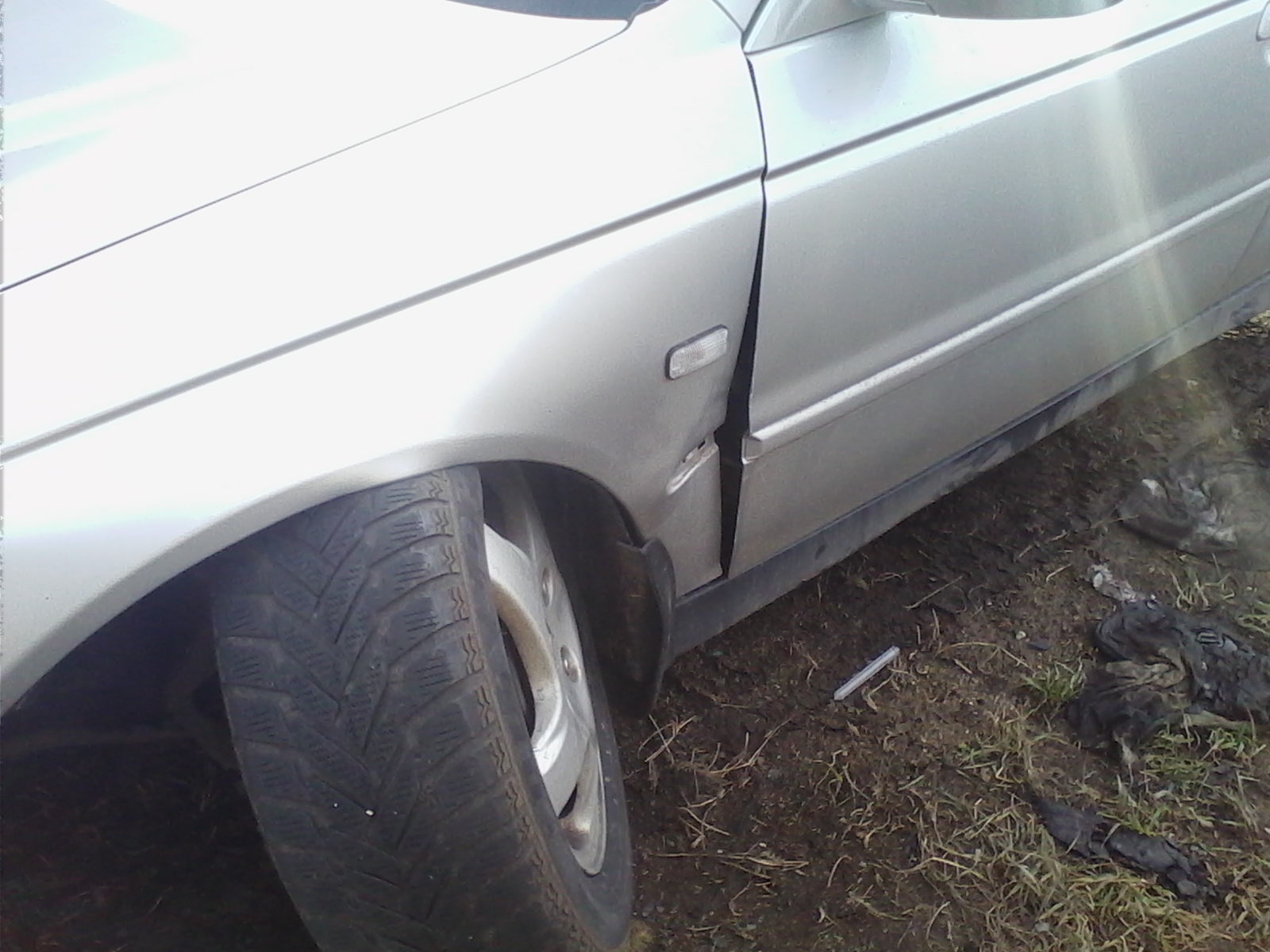

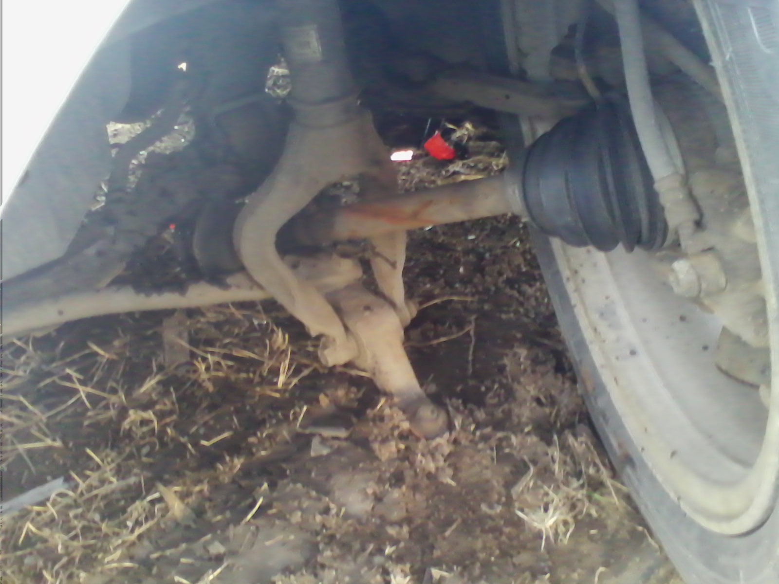

tak jsem se dneska podruhé narodil- ustřihlej spodní čep u levýho kola, naštěstí v 50km/h, šlupka jak blázen auto spadlo na levej předek kolo na štorc a to kvílení pneumatiky byl hnus!! blatník v háji, dveře odřený protože to navalilo blatník až na dveře takže jsem je musel otevřít trochu na sílu a to sem se ještě nedíval co je z axiálním táhlem a celkově podvozkem, chlapci apeluju na vás zkontrolujte si spodní čepy, tohle se mě stát v zatáčce při 100km/h tak sem mrtvej!! ještě teď mě z toho leze mráz po zádech stalo se mě to dneska v 18:00hod , a teď pozor, jak jsem tady psal a řešil jak mě auto tahá na levou stranu a řízení jde víc ztuha tak to byl právě ten čep!!! byl načlej už hoooodně dlouho protože v tom střihu šlo vidět jak je ze 3/4 zhnilej a rezavej a kousek čerstvě ustřihlýho kovu cca 0,5cm, takže na tohle já jsem jezdil pilu a ostře zatáčky to snad ne mechanik si to u mě pěkně slízne před měsícem mě dělal čepy řízení a stabilizační tyčky takže mu pěkně poděkuju že zkontroloval spodní čepy hlavně když jsem mu řekl že mě jde ztuha volant a tahá to...
Jeziiis Tak to koukám! Hlavne ze nikomu nic nestalo! Nechci nikoho moralizovat atd, ale je to o tom jaky auto a v jakym stavu koupis no. Jestli se nepletu, mas to auto chvilku. Ceny jsou postaveny strasne nizko a je k tomu duvod. Pokud accous stoji 30-40 tacu tak musis cekat ze servis nebyl nic moc... Cert to vem, hlavne ze si celej!!!
Příspěvky: 1530 2008 Accord
Speedey je teď offline  Speedey
PříspěvekZaslal: 12.2.2014 , 19:51   Citovat
Njn hold spoleh na mechanika byl mylnej takže příště už vim ze spodní cepy vždycky nový okamžitě, jasné jsem rad ze su celej ale prostě Hondí srdce boli když to vidí, oprava včetně odtahu cca 6 tis s tím ze budu dělat i druhou stranu a čep řízení a manzety, naštěstí dělám v Auto Kelly jinak by byla cena jinde.

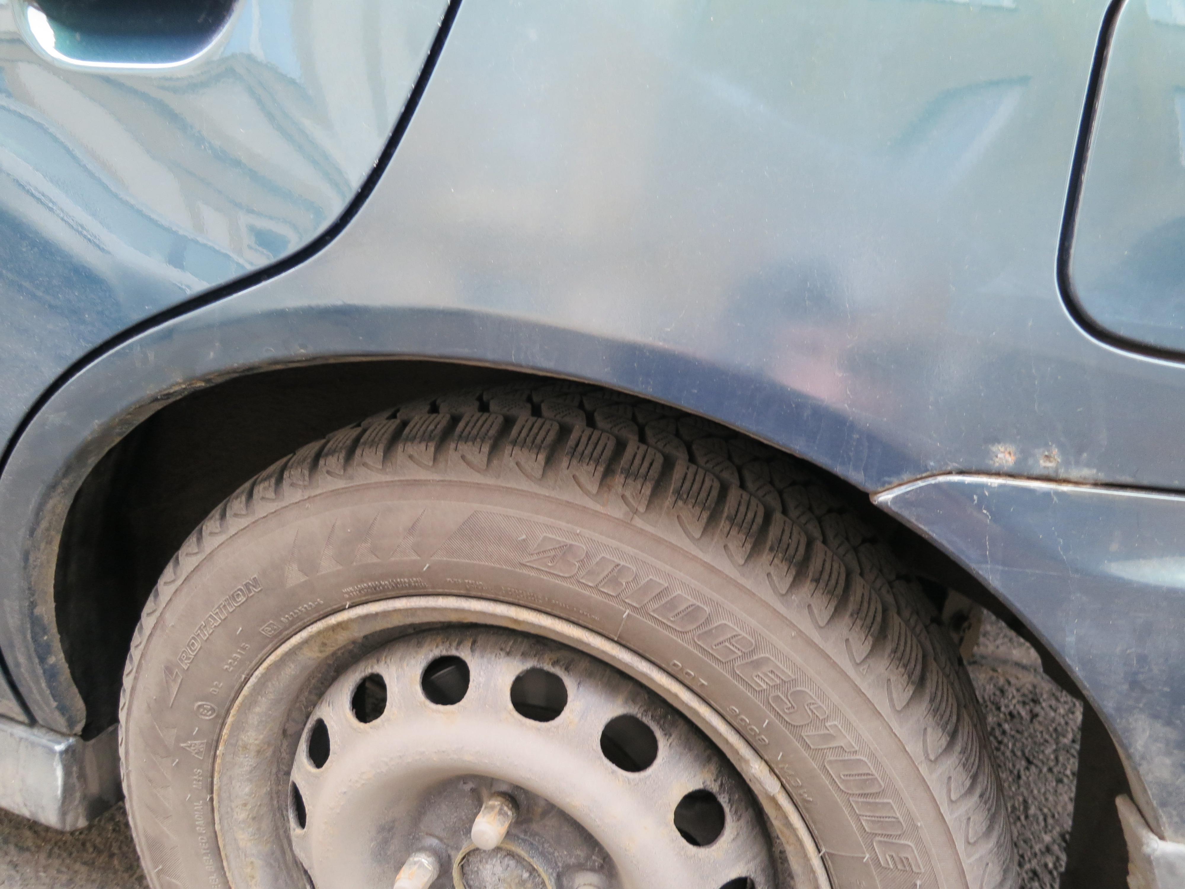

Pokud jsi to udelal peclive, tak by to nemelo tak rychle vylezt zase.
Taky mi to leze, ale ja jsem to nicim neosetroval ani nebrousil az na kov.Nebyl cas ani prostredky.Pockam na teplejsi pocasi a na cas.Do te doby to doufam neprohnije natolik, aby se to muselo varit.

Ja spis premejslim jestli to nedat nekomu kdo mi to u dela precizne kdyz uz.Ikdyz to pry stejne casem vyleze.

enzim napsal:
To kazdopadne, ale dokud to pujde tak bez vareni.
Ja to budu opravovat co nejdele bez vareni, protoze jakmile se do toho rizne sice to vydrzi treba 2, 3, 4 roky, ale pak je to jeste horsi.A vetsinou to jako prvni rezne prave v tech svarech.
Příspěvky: 3066 2004 Accord
enzim je teď offline  enzim
PříspěvekZaslal: 16.2.2014 , 18:54   Citovat
V tom pripade se mi nevyplati davat ani celolak:-/ .Zkusim nekoho posehnat,uvidime.Ale tak na lak se nejezdi..Úsměv..

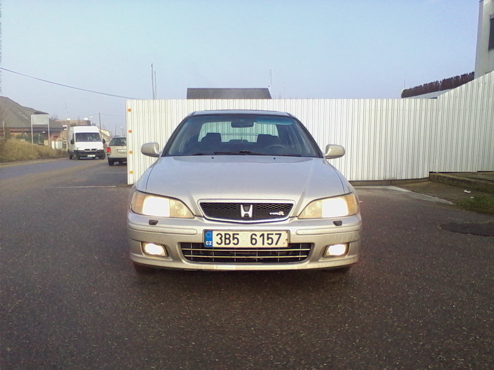

Acco

enzim napsal:
Jeden klempir mi tvrdil, ze kdyz se to vyvari poradne vydrzi i 10let.Moc se mi tomu nechce verit Úsměv

Speedey napsal:
Acco
Type R Tak to koukám!
PříspěvekZaslal: 16.2.2014 , 20:04   Citovat
Kendik napsal:
no bejt tam xenony tak si to i spleteš, mám tam i type-r křídlo HaHaaa

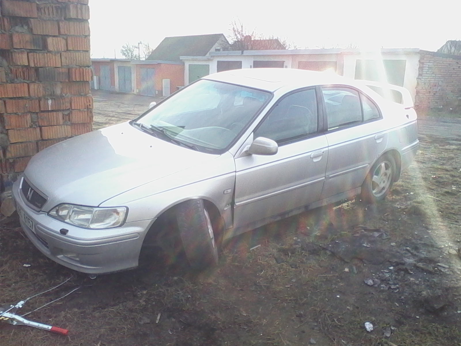

Naštěstí opraveno, komplet předek spodní cepy vrchni cepy a cepy řízení + z minule stabil. tyčky takže už snad nic nehrozí, prikladam foto jak to vypadalo:

No to au cože cože ? opraveno celkem rychle koukam
Příspěvky: 2176
Kendik je teď offline  Kendik
PříspěvekZaslal: 16.2.2014 , 20:45   Citovat
Au au chudak auto Bueee Nastesti ted uz je u jineho majitele, ktery se o nej bude poradne starat. je to dobrý
PříspěvekZaslal: 16.2.2014 , 20:48   Citovat
Bubaak napsal:
kluci na to nalítli když jsem byl v práci, já jen dodal díly a pak akorát pomohl doskládat druhou stranu, stalo se to v úterý a v pátek jsem už jezdil Úsměv blaťák jsme jenom vytáhli trochu porovnali a až tam dolepim lištu tak nic nepujde poznat je to paráda je to dobrý
