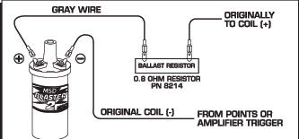

Neviem niekto poradit kupil som od Msd externu cievku zapalovania MSD blaster2 a v navode je ze na pripojenie na plusovy kabel sa ma použiť nejaky resistor.Moja otazka treba ho davat a ked ano preco?ide to na motor B16A2

ano rezistor tam musi byt kvoli odporu aby to neodpalilo OK mas to tam aj napisane 0.8 Ohm takze pouzi rezistor s takymto odporom

Este k tomu odporu aky ste davali? Ma byt 0,8 ohm a aky Vykon?
