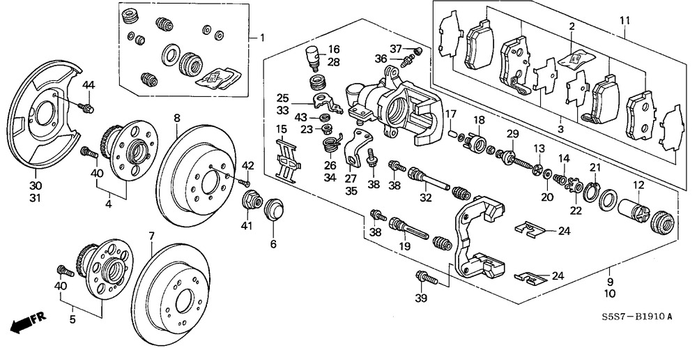

Ahoj , řešil jste někdo ruční brzdu na 7g 3dv , brzdí mi hooodně slabě , kola mě nezastaví ani na sněhu , koukal jsem na to včera a pokud si myslim spravně tak mam K.O ten šroub na kterem je pružina na lanovod, je vněm hrozná vůle.
A tak se ptám bude to tím a popř. Dá se koupit samostatně ?
Příspěvky: 159 2004 Civic Sport

Čemu říkáš vůle? Nemáš jenom volnou ručku? Nějak se mi nechce věřit, že by v tom třmenu něco odešlo.

nejdriv jsme dotahli ručku v kabině ale už to bylo dotažený dost a začalo už přibrzdovat prave zadni kolo , tak jsme hledali problem jinde , desky jsou jak novy, nakonec jsme pozornost věnovali tomu mechanizmu , je tam šroub kterej me určité polohy jakoby podle toho jak zvednu ručku a po odpojení lanovu to jakoby 50% rozsahu šlo uplně lehce a pak až zabíralo , nebo nevím kde hledat jinde problém, končí STK za 14 dní tak to potřebuju dát do pořádku Bueee

Pokud je lanovod OK a na obou stranách chodí stejně, tak asi rozborka třmenu, jak říkáš.

Jaký šroub myslíš? Ten uprostřed pružiny, což vlastně není šroub, ale čep s maticí? Problém zadních brzd často bývá se stavěcím mechanismem ve třmeni, který ti má sám seřídit zadní brzdy tak, aby šla na obě brzdy stejná síla.

přesně tak je to dobrý
uvnitř je taky jehličkový ložisko, obvykle vyrezlé či opotřebené (poškozené)
to samé ten mechanismus - bývá vyběhaný

noo jasny jsme u toho , to presne myslim ten čep Úsměv , da se to koupit ten mechanizmus ?

Dá, ale celé se to skládá z několika částí, tak je potřeba zjistit, co přesně je špatné, jestli je to vůbec ta chyba. Možná by bylo jednodušší koupit celý třmen někde na vrakovišti nebo z bazaru tady v klubu. Jeden kompletní funkční třmen se dá sehnat kolem 1000 kč.
