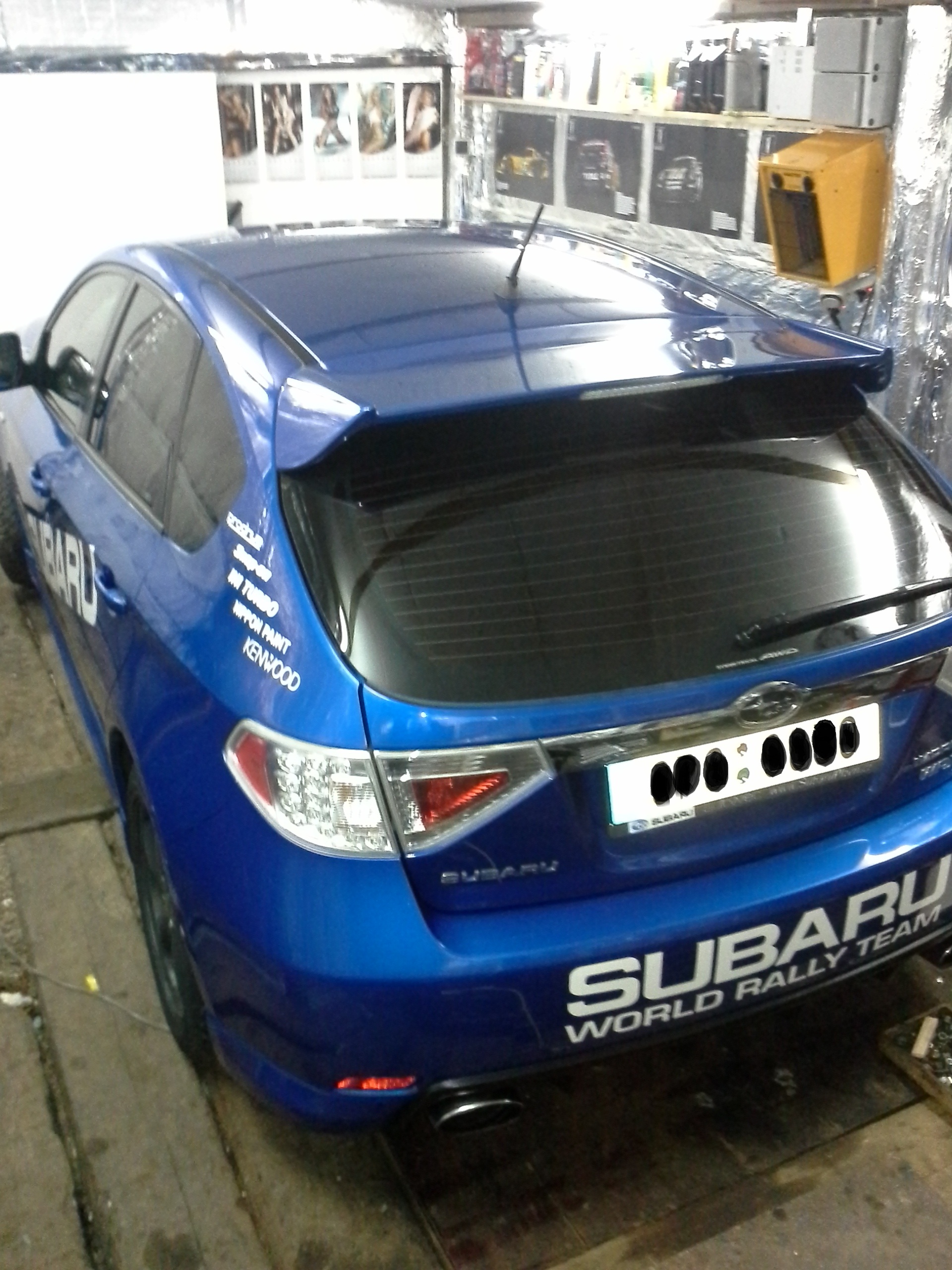

Ahoj,
stal jsem se hrdým majitelem imprezy WRX 2,5 2008. A chtěl bych se zeptat na pár technických údajů či zkušeností s úoravou motorů apd.
Na autě je od Katu nerezový výfuk Supersprint. Zvuk zní jak nějaká V8 a chybí mi tam ten boxerový bublák. Chtěl bych odstranit jeden z těch dvou katů co tam jsou. Když jej odeberu, nehodí mi jednotka už nějakou chybu? Nerad bych pak musel do subaru na upravení mapy.
A dále mě zajímá blow off ventil, co jsem četl, tak to je celkem alchymie dát a naladit správně. Aby to pracovalo správně.
Budu rád za každý příspěvek
