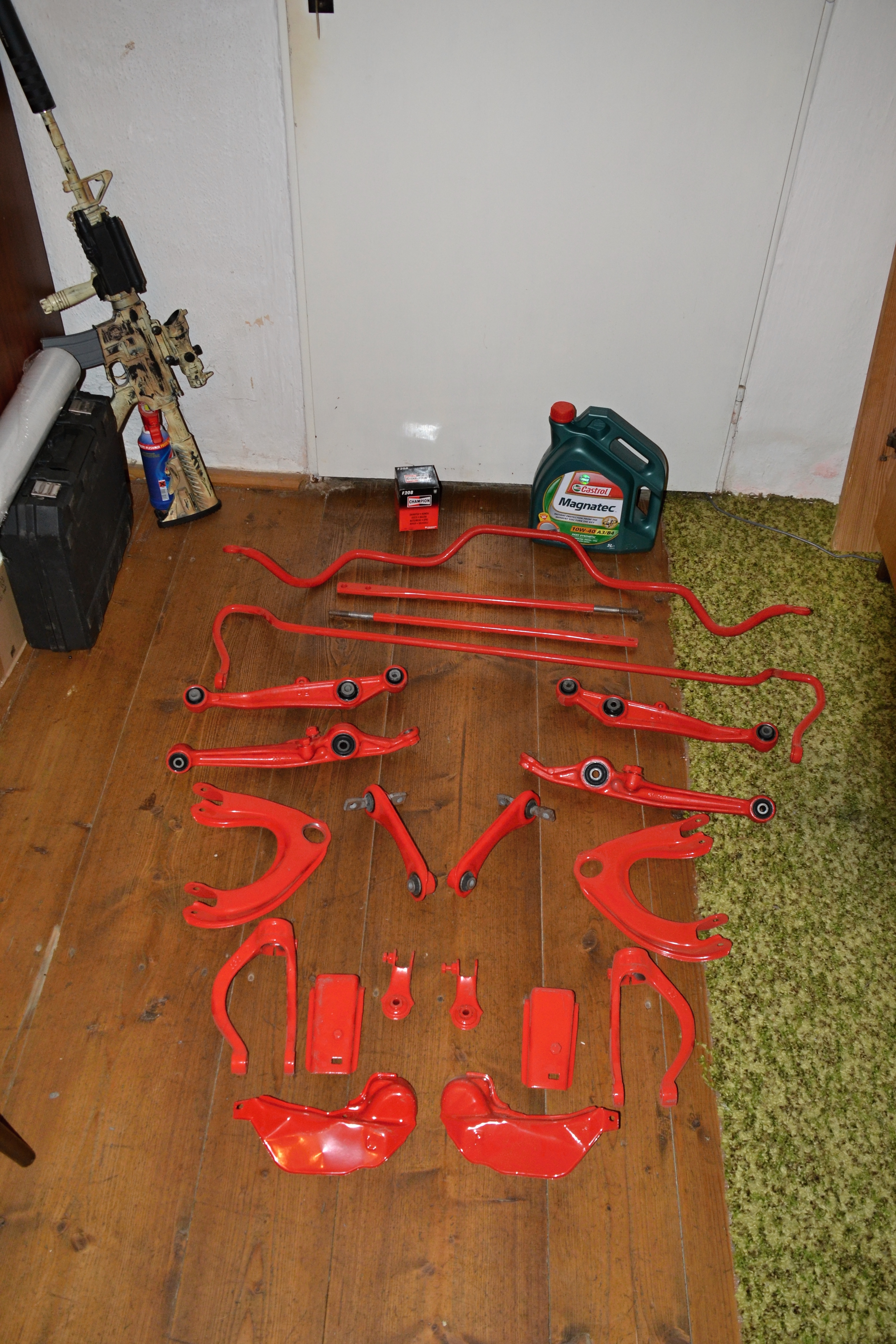

Ale crx je hold srdeční záležitost, tak jsem si udělal radost, pobral ramena co jsem měl navíc a hodil je na komaxit....samozřejmě moje prosba aby mi nezastřikl díry pro silenty byla zbytečná. Takže jsem musel znovu vybrousit díry, což šlo nakonec moc hezky.
Silenty zajely do ramen pod lisem uplně samy.
Výsledek je myslím super, už se těším až je dám na auto.
Ramena zbavena starých silentu, opískovaná, komaxit červená RAL 3000
Nove silentbloky jsem nakoupil v tudy odkaz Autodily-cardo
Jinak cena pískování a komaxitu byla 300Kč.
ps. zastříklé šrouby sloužily pouze jako záslepky a dosedací plochy budu opět vybrušovat od barvy......nejsem sebevrah Úsměv

Moc pěkné.

hodne pekny, za ty penize nema cenu se s tim doma brousit a natirat

Přesně, ten pán se vždycky podívá a střelí od boku nějakou cenu.
10 pružin mi udělal za 100Kč....opískování a barva.

jen počítej s tím, že občas komax na ramenou se obouchá od kamínků. Nejvíc se obouchal na zadních příčných ramenech, kde se drží tlumič. Zbytek byl skoro netknutý po sezoně (4tis km)
jen tak dál přátele
Blackburn je teď offline  Blackburn
PříspěvekZaslal: 22.12.2013 , 23:16   Citovat
4000km, to bude asi chvili trvat než to najedu Úsměv Crx je víkendovka.
Ale díky za typ, vezmu je ještě lakem Úsměv
Příspěvky: 997 1991 CR-X
PříspěvekZaslal: 23.12.2013 , 1:04   Citovat
Blackburn napsal:
Lakem to moc nezachráníš. Ty potřebuješ měkkou a pružnou barvu aby odolala nárazům kamínků.
Komaxit je sice fajn (levnej a bez práce), ale mnohem účinější ochrana náprav by byly dvě pořádné vrstvy Alkytonu Mrk
Komaxit je tvrdej a křehkej, takže se brzy omlátí, dostane se pod něj voda, bude to pod ním reznout a začne se loupat.
Promiň, že jsem ti zkazil radost, ale to je bohužel realita.
Jestli chceš pro nápravy udělat maximum, tak je před montáží natři tím Alkytonem.
Teď se ti to bude dělat líp než pak na autě.

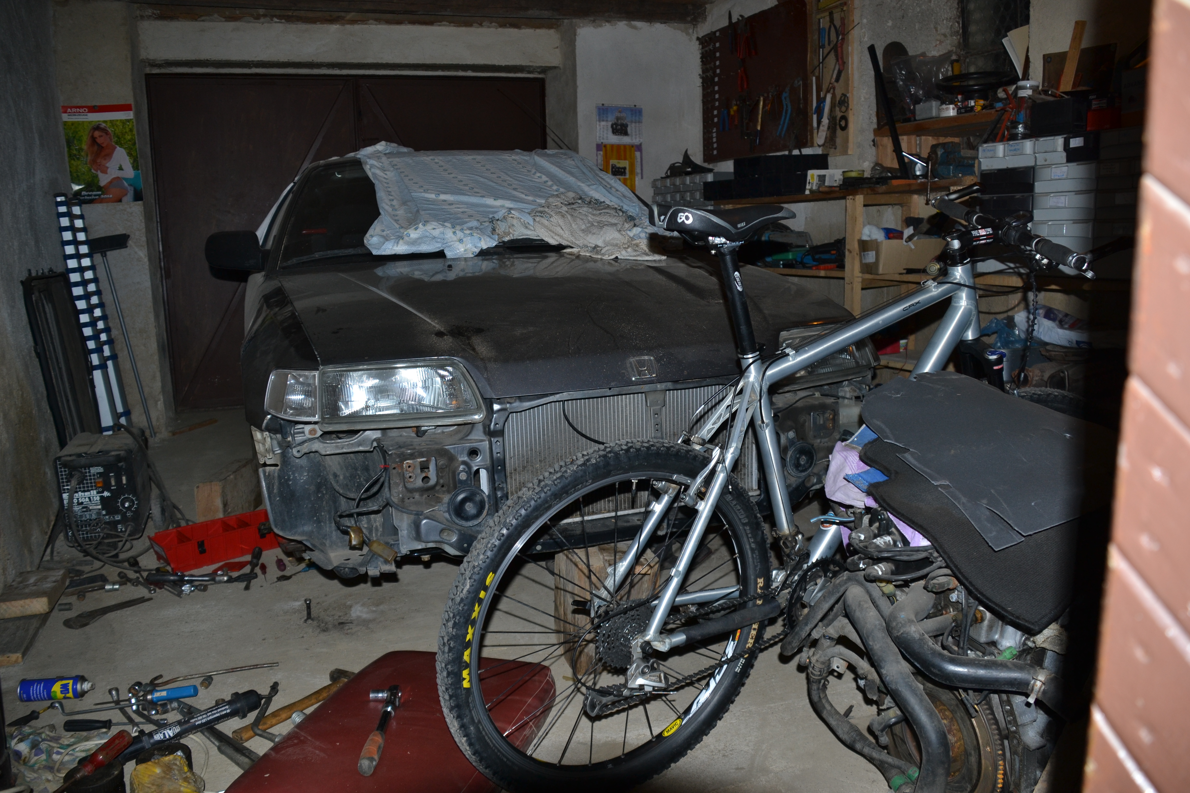

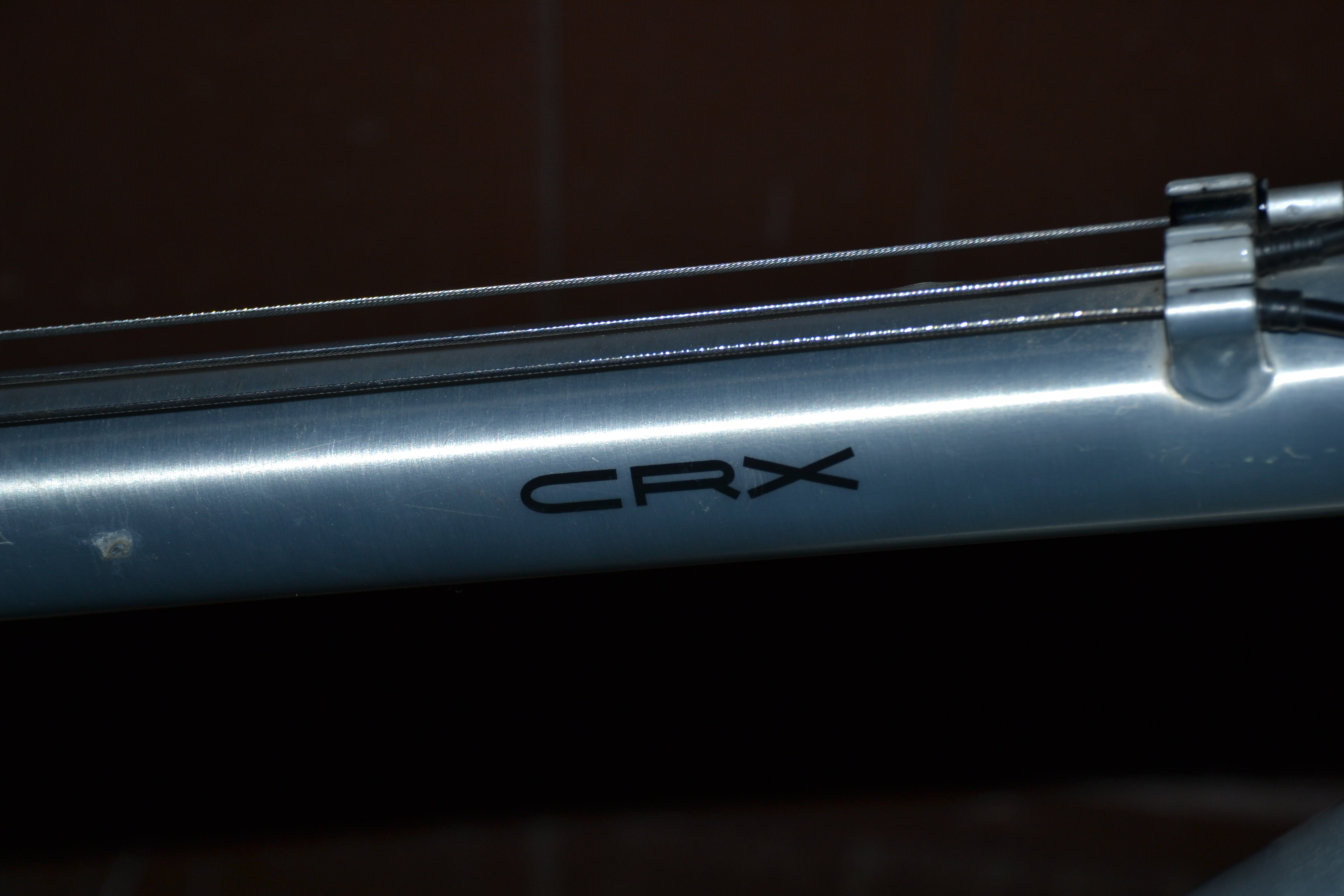

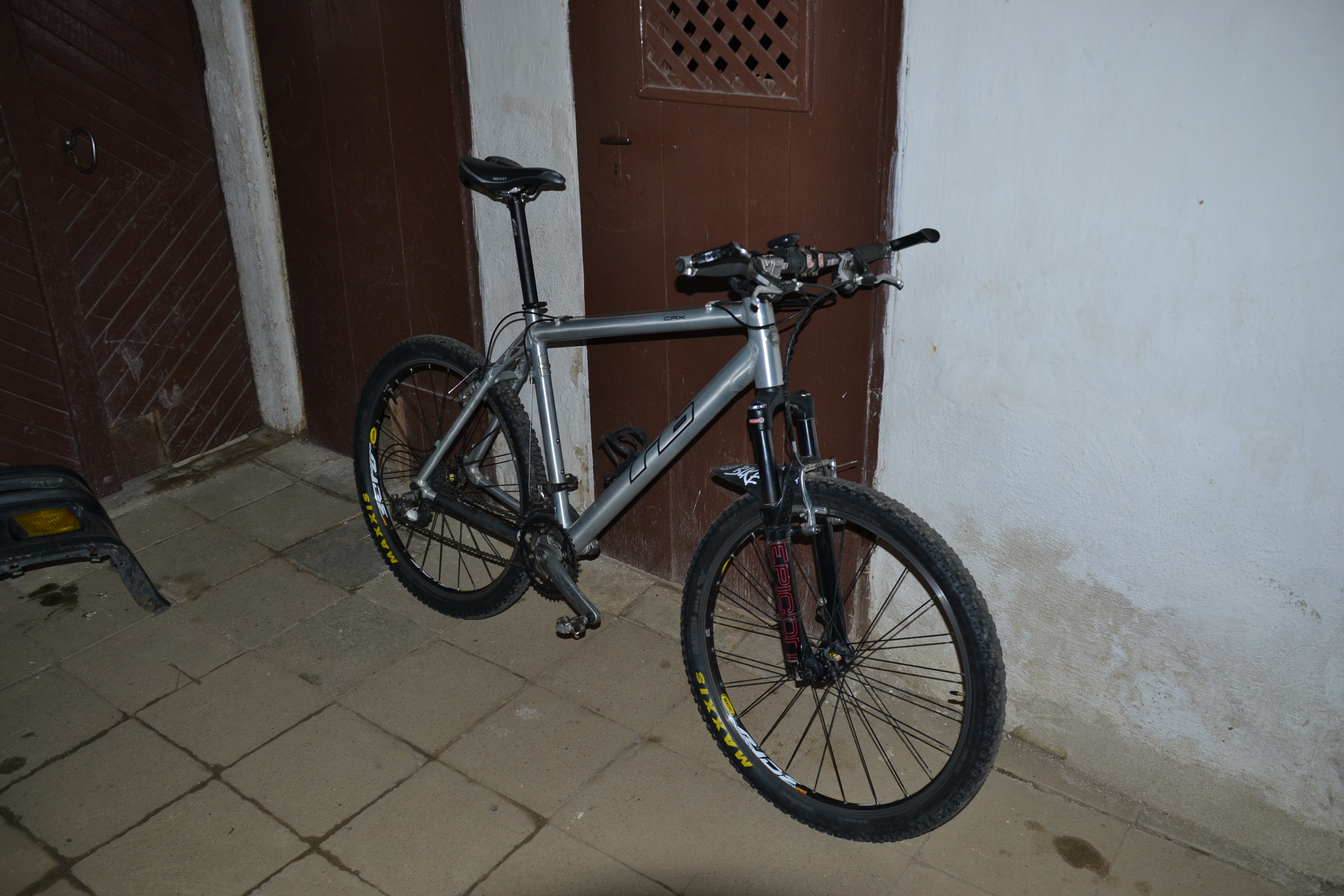

Tak tady jsou slíbené foto:

Málo jeté, žádná bouračka, bez koroze. Konečně CRX se zadním pohonem.
Jedná se o českou výrobu rámu RB CRX.
A jakožto správnému sběrateli mi ani toto CRX nemohlo uniknout Úsměv

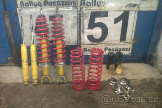

Tak zase nějaký podvozek, není jich nikdy dost Úsměv
