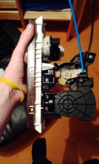

derno je teď offline  derno
PříspěvekZaslal: 16.1.2014 , 12:49   Citovat
Zdar,
nemáte někdo nápad jak vyměnit toto ? jsou ty ty tři kolečka co regulují teplotu foukaného vzduchu..
2014-01-14 16.33.22.jpg, 981.06 kB
Příspěvky: 10
vojt4s je teď offline  vojt4s
PříspěvekZaslal: 16.1.2014 , 13:01   Citovat
ten panel bych možná někde vyhrabal celý. co na něm chceš měnit?
Příspěvky: 4184 1993 Civic
PříspěvekZaslal: 16.1.2014 , 13:15   Citovat
derno napsal:
Zdar,
Tak už ti to dorazilo. Musíš odmontovat celý středový tunel,tzn. buď loketku,nebo tu obyč. část co je místo ní,pak vyndat rádio,otvorem pro rádio zezadu vycvakneš čudlíky pro výstaržky a výhřev okna,protože pod nimi jsou šroubky,které drží celej ten středovej tunel,co potřebuješ sundat. Ostatní šroubky asi už uvidíš. Samozřejmě vytočit hlavici řadičky a mělo by to jít. Pak je dobrý sundat si popelník se zapalovačem na 4šroubkách,no a pak už povolíš poslední 4šr. přímo na tomto panelu ovladačů. Na lanka je dobrý si posvítit,jsou jednoduše zaháklá k táhlům,ale drží v takových kovových klipech. Na ty je dobrý si vzít šroubovák a lehce si je roztáhnout,aby šlo lanko lehce ven... Je to trochu šuk Velmi šťastný
Příspěvky: 815
