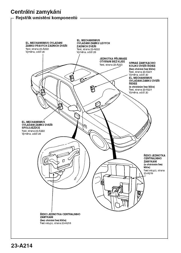

Pokud myslíš na angličana tož tu
centrál.JPG, 79.92 kB

jo jo dekuji anglicana myslim, a otevirani mam jenom klicem, proto to hledem protoze chci zapojit dalkovy ovladani, a dnes se mi nejak nedarilo ji najit, a nechapu z toho obrazku jestli je ta pro otevirani klicem ve dverich nebo nekde na zemi pri spolujezdci:D

Pokud máš jak píšeš otvírání jen klíčem, tak je ve spolujezdcových dveřích.

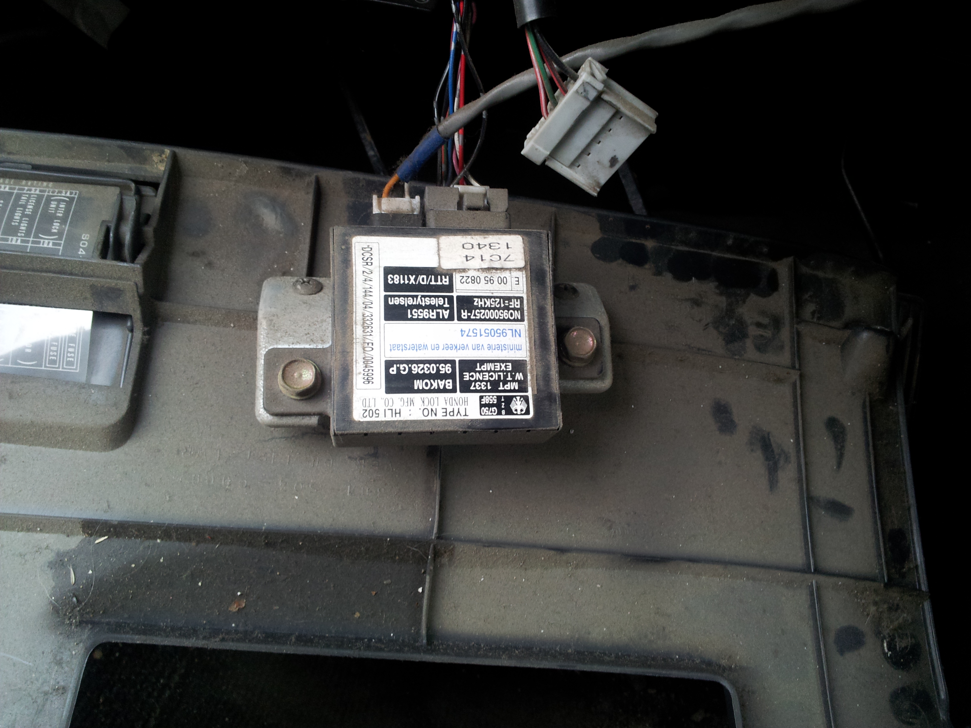

je tohle jednotka centralu? popripade dodelaval nekdo uni dalku? nevi nekdo co je kterej kabel at to nemusim vsechno rozebirat? diky

Já tam teda měl jinou , ale tváří se to jako jednotka centrálu. Ta svorkovnice by ti mohla pasovat do uni jednotky , nebo ne ?

bohuzel.. musim prave napojit nove.. na tom uni je jina svorkovnice.. Smutný

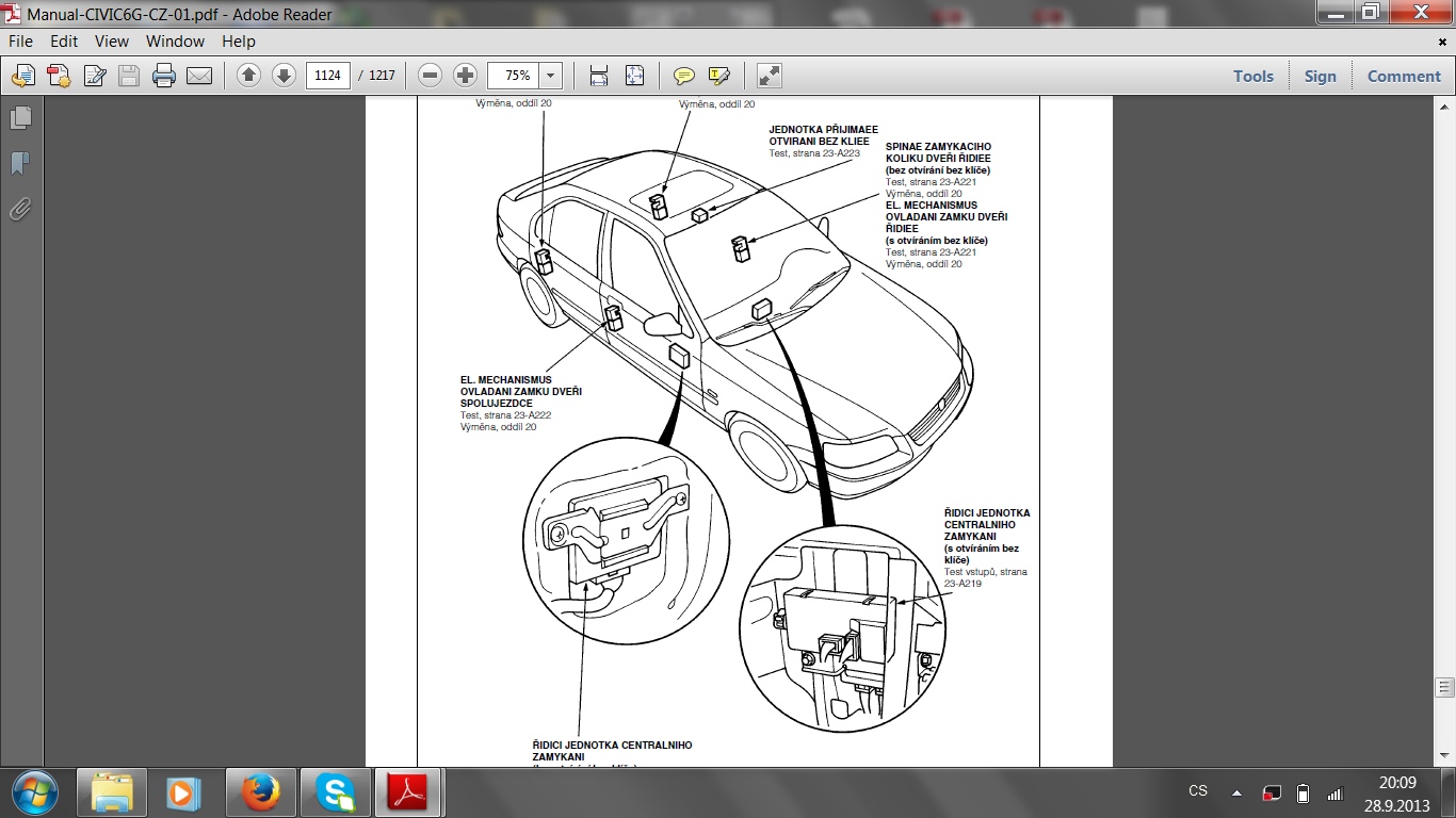

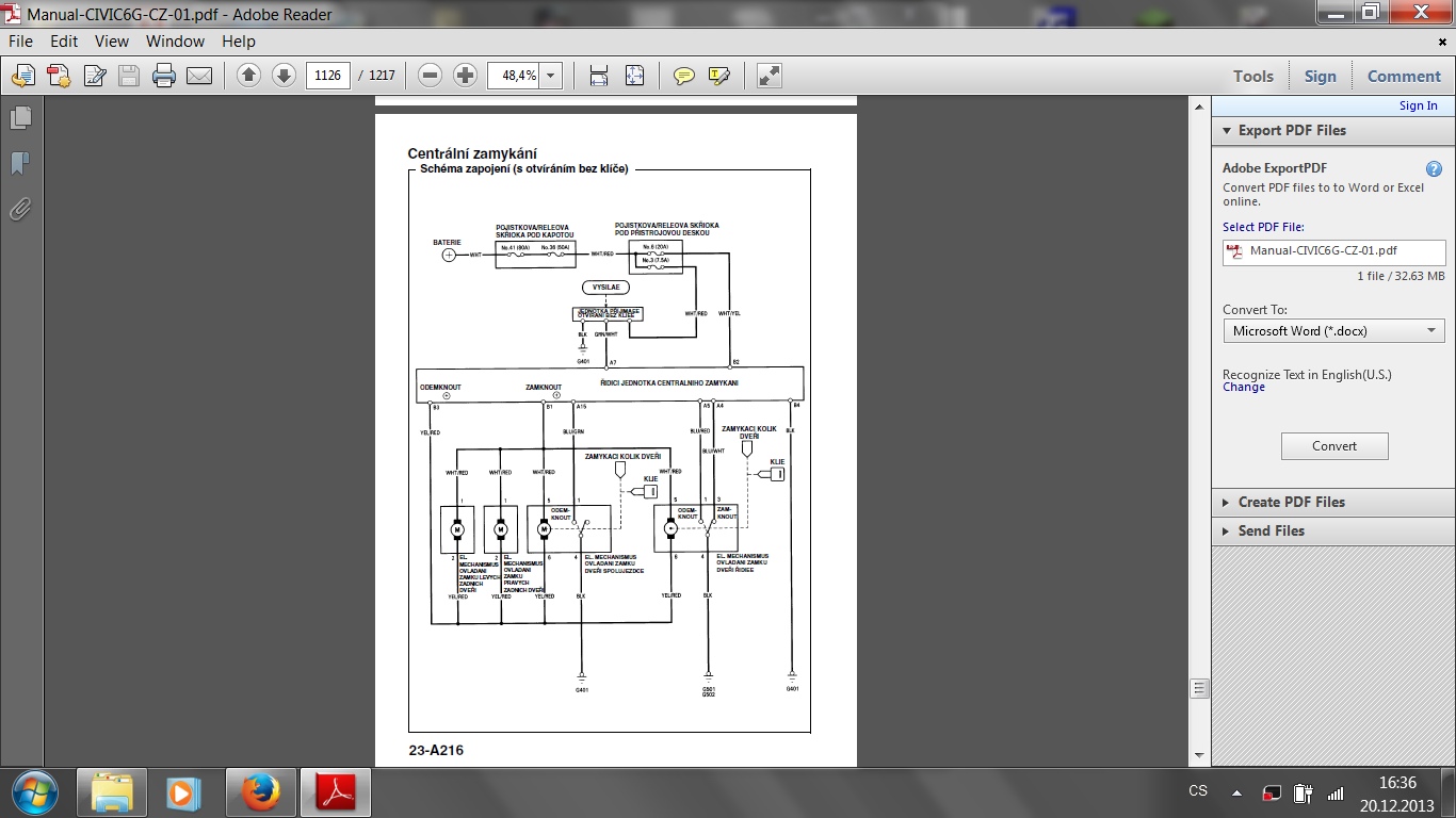

Tak k uni je nějaký schema nebo návod ne ? A schema týhle je v manuálu .... tohle by ti mohlo pomoct.

od uni schema mam.. tohle by mi mohlo pomoc diky moc. jinak to co jsem vyfotil asi bude neco k immo.. kdyz odpojim konentor.. nejde nastartovat.. tak jeste rozeberu dvere.

No je možný že to máš s imo... V klíčku máš imo ? To pak bude asi troche problém, budeš muset ten imobilizér odstranit, jinak ti to sice bude zamykat a odemykat ale nenastartuješ ani klikou.... Tvoje origojednotka centrálu by ale měla bejt pod palubuvkou, ve dveřích jí maj jen vozy co maj centrál bez dálkáče
