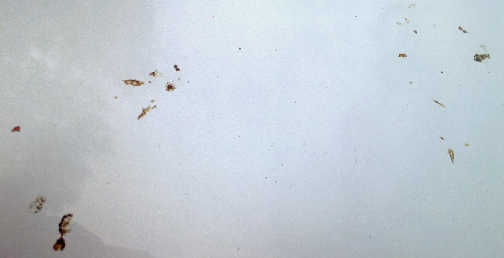

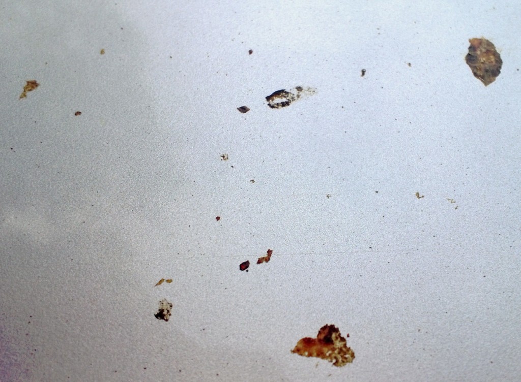

rotker napsal:
Jestli je to nějaká pryskyřice, tak nejdřív použít nějaký Tar remover nebo technický benzín. Mechanické odstranění bych nechal nakonec, jelikož to s sebou vždy nese zbytečný úbytek laku
technickýho benzinu se bojim aby nerozleptal lak, možna sem skeptik ale nechám si poradit než abych to zmrvil.

To Sablos:tech.benzin orig.lak neporuší, s acetonem trošku opatrněji, ale na tu smůlu, jak to nazýváš, pomůže hodně teplá voda s autošamponem.Acetonem ani tech.benzinem to nejde.Musíš to postižené místo pořád namáčet a šmidlat to mikrovláknem, někdy tomu trošku pomoct nehtem a povolí to :gut:Je to pakárna, ale jde to.Clayem by to mělo jít mnohem lépe, ale ještě jsem se k tomu nedostal Smutný

Gotchi napsal:
no myl jsem auto a pořád to namáčel a nic, nehtem to jde dost blbě ale jde a zůstane tam takovej zbytek no, zkoušel jsem to i wapkou za 30 tisic s rotační tryskou a šamponem s voskem a ani prd. to mi hlava nebere

sablos napsal:
Víťo,
neboj je se "techničáku", pak to stejně budeš asi bud CLAYovat, brousit pastou či leštit, že, hele plánuji jet dělat jedno VOLVO za Slaný, tak se Ti na to mohu přijet podívat, Pátek či Sobota, raději ten pátek, což???

sablos napsal:
Tech. Benzinu se rozhodne neboj a jak jsem psal s nejakym tar removerem to musk jit bez problemu,pokud je to tedy skutecne nejaka smula. Daleko horsi a nebezpecnejsi je prave ta rotacni tryska a v kombinaci se silnou vapkou to snad ne se divim ze ti to neslo dolu i s lakem. S clayem taky opatrne abys to v kombinaci s tou pryskyrici neposkrabal, bude to chtit hodne lubrikovat a casto prekladat clay

M@jk napsal:
...pak to stejně budeš asi bud CLAYovat, brousit pastou či leštit...
Před leštěním určitě bude muset clayovat a nebo chemií odstranit nečistoty. Leští se už čistý lak. Odleštit nečistoty je hloupost,jelikož je roztíráš po laku. A ta zmínka broušení laku smirkem zrnitosti od 500 byla legrace? V životě bych na lak nevzal hrubší jak 2000 a i to opatrně...

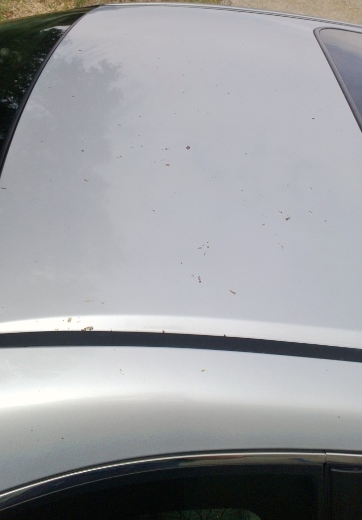

Tož jsem se k tomu dostal a vyblejsknul to, zde jsou fotky.

Tak problém vyřešen, večer nahodim foto. Zkusil jsem to prvně technickým benzínem a ten si ani neškrtnul, a jakmile jsem namočil hadr acetonem tak ty grazlové začaly mizet Velmi šťastný díky za tip na aceton.
EDIT: slibený foto.

Kmóďa napsal:
Míšo,
samozřejmě máš pravdu!!!

sablos napsal:
Tak problém vyřešen, večer nahodim foto. Zkusil jsem to prvně technickým benzínem a ten si ani neškrtnul, a jakmile jsem namočil hadr acetonem tak ty grazlové začali mizet Velmi šťastný díky za tip na aceton.
EDIT: slibený foto.
je to dobrý přátele Parada.Jsem rad ,ze pomohl. Úsměv

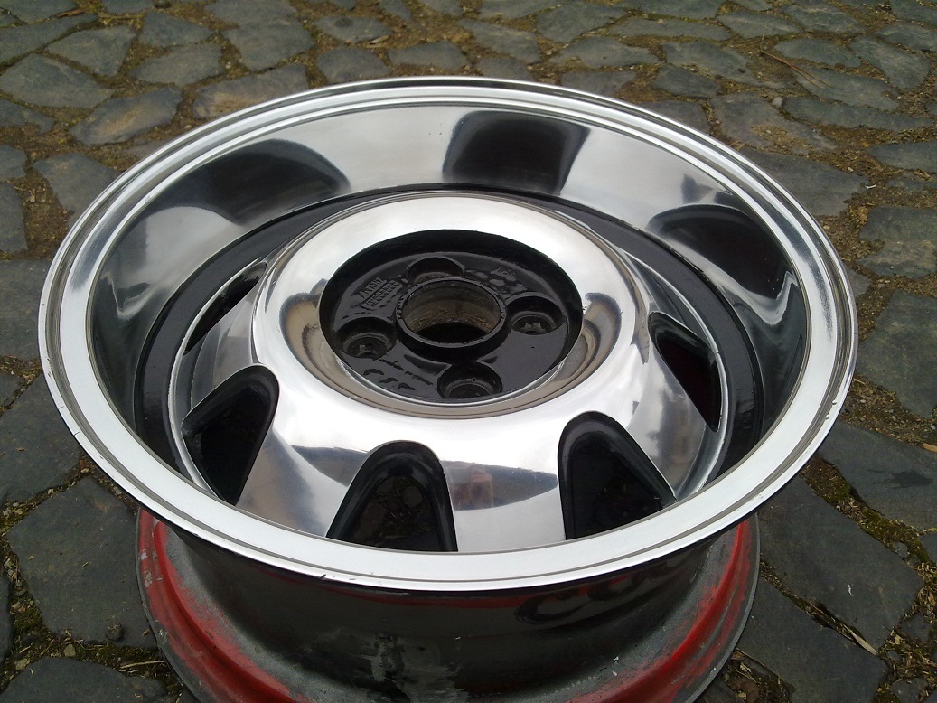

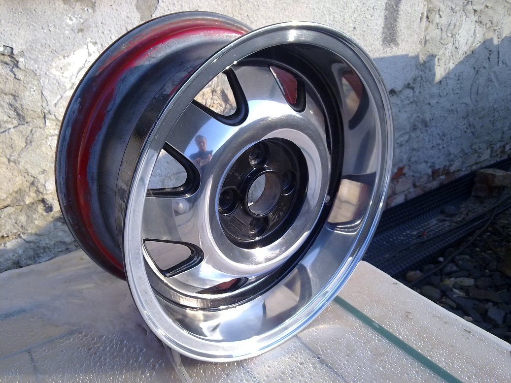

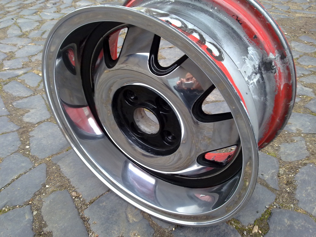

Zdar klubáci , tak koukám že nejsem jedinej kdo doma leští Úsměv Já jsem už vyleštil několik sad kol jak pro sebe tak i na kšeft a musim říct že je to nevděčná práce. Ten kdo to nedělal a neví o čem to je tak tu práci ani nezaplatí,ale abych neodbočoval od tématu tak sem chci hodit taky svoje asi nejlepší kola který jsem vyleštil. Mimo jiné kdo má v dobrym stavu plecháče tak ty vypadají mnohem lépe než hliníky protože docílíte většího lesku. Jinak jak psal JOHNY že lak se na leštěným kolech a věcech moc neudrží tak má pravdu ale ne úplnou protože jsou i laky který se potom vypalují , už nevim o které jde ale kámoš která mě na leštění přivedl si vyleštil kola a jeho děda mu poradil právě onen lak který se na těch kolech udrží a pravda je že to ztratí lesk ale jen o cca 10 % což za cenu toho že se o ty kola nemusí skoro vůbec starat je dobrá bilance Úsměv Fotky toho bohužel nemám ale viděl jsem a zase až táááák moc znát to doopravdu není. Kola na fotce jsou moje první kola které jsem dělal a jsou docela i odbytý , ale vyzkoušel jsem už docela dost past , přečetl hoooodně věcí a mám jen a pouze dvě pasty který jsou podlě mě asi nejlepší na to leštění. Ale co člověk to jinej názor. Používám jednu šedou pastu a na finální doleštění bílou. Zkoušel jsem vyleštit tou šedou už nevim co to přesně bylo za plech nebo železo ale když jsem vzal zrcadlo a to co jsem vyleštil tak zrcadlo bylo jak špinavý Velmi šťastný
Jinak někdo vejš psal že mu nejde dolů barva , tak si kup v barvách normálně barvo žrout , plechovka litrová ( černá etiketa se žlutym nápisem ) stojí cca 270 kč a sežere ti všechno co na těch kolech kdy bylo až na čistej hliník a jedna plechovka stačí bohatě na sadu kol a ještě ti zbyde na dvě další Mrk A bacha , docela dooost do pálí na kůži takže doporučuji rukavice i brýle je to dobrý Já jsem člověk kterej rukavice nepoužívá ale tohle mě donutilo Velmi šťastný Je to tam.
No nic mějte se dobře a přeju hodně úspěchů Mrk

Pěkná práce. Jakou značku past používáš?

Mas to pekne vylesteny.Taky jsem lestival, ale je to jak sam pises nevdecna prace a hlavne strasnej humus okolo toho.Vyjde to na dost penez a malokomu se tolik chce platit.Kdyz najdu fotky meho lesteni, hodim je sem. Úsměv
Jinak barvozrout mohu take doporucit sezere vazne vsechno takze pozor na ruce Velmi šťastný
Ja jsem pouzival unipol.Tri druhy dle tvrdosti az do nejjemnejsiho zrcadloveho rozlesteni.
Příspěvky: 3066 H+ body: 2 2004 Accord

Pane,
smekám ... tohle je hodně velké "krutohliníkovočerněpřísné" ALU ... tak práce je velké PORNO ... !!!

Čučan je teď offline  Čučan
PříspěvekZaslal: 16.11.2013 , 0:32   Citovat
Kmóďa napsal:
No abych teďka řekl pravdu tak ani nevim ale kupuju jí za 75 kč Úsměv a na sadu ( čtyř kol ) vyplácám tak 2 max. 3 , záleží hodně jak jsou hodně plný. Kouknu se ti, vypadá jako svíčka cca. 10 cm dlouhá a 2 cm široká barvy šedé Úsměv Je v plastovym pouzdru. A na finální doleštění používám ale jinou , ta je bíla , obdélníkového tvaru. Značku už taky nevim , protože jsem si obědnával asi před dvouma rokama a vzal jsem si rovnou dvě a doteďka jsem vyplácal ani né půlku tý jedný. Abych řekl pravdu tak ty kola vybrousim šmirglem do 600 a pak jedu už jenom tou šedou pastou ( zrnitost 5-6 myslim ) a až uplně nakonec vezmu tu bílou. Nafotim je a hodim to sem. Ohledně kotoučů,už vim taky kulový jaký používám protože jsem jich vzal taky dost navíc takže beru ještě starý zásoby a když už jsou hooodně zaprasený tak vezmu dráťák a projedu je aby se vyčistili a frčim na ně dál. Když to spočítám tak sada čtyř kol mě vyjde ohledně materiálu na 1 000 až 1 200 kč. Nejdražší je šmirgl papír Bueee
Jinak díky za pochvalu Úsměv Kdyžtak pošli fotky jestli jsi taky něco leštil je to dobrý nebo nějaký rady.
