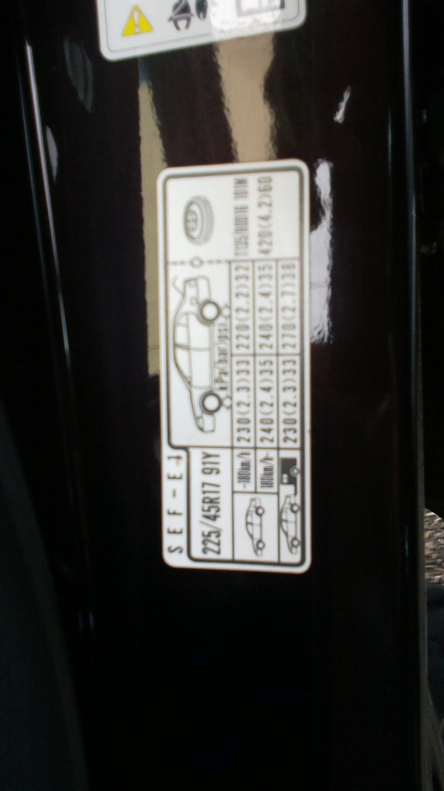

Neviem preco experimentovat s tlakom pneu. Na strednom stlpiku su na stitku vypisane tlaky na dohustenie pneu...

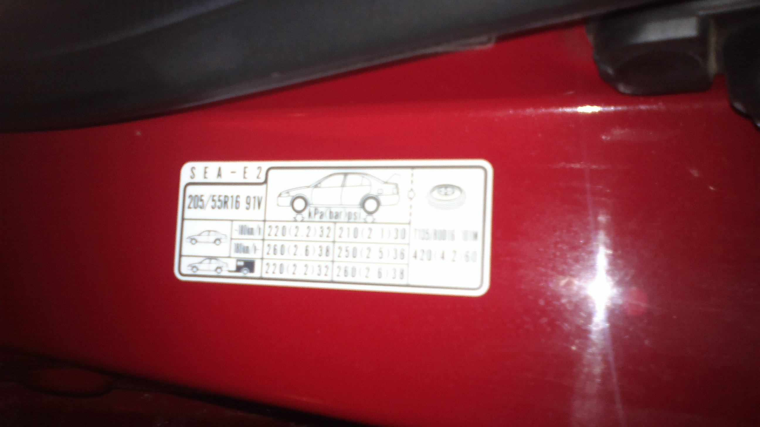

na 16" je to skoro stejny Úsměv

Verca dala foto preco 2.5 2.6... jednak je to doporucene, nezjazdis kraje, zaroven je to tlak kedy nezjazdis ani stred a mas aj o pol litra lepsiu spotrebu ako pri 2,1 ... no a je to doporucene pri rychlosti okolo 180km/h ( mam 2.4) VTEC
...ja osobne citim v zakrutach ak mam gumu pod 2.3, zacina to tak trosku plavat aj ked stale drzi Úsměv

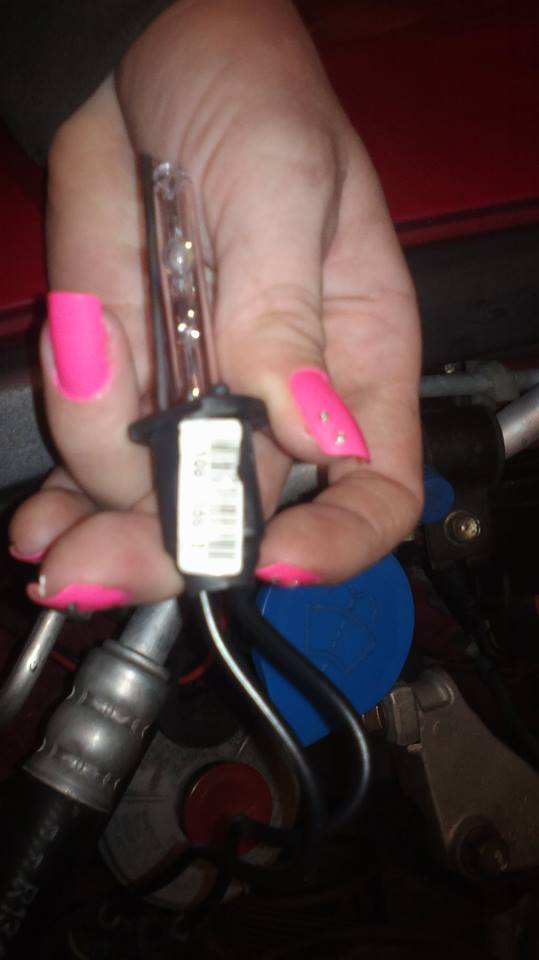

projela jsem všech 76 stran Velmi šťastný a nikde se to tu nerozebíralo..
Přestala mi svítit výbojka xenonu - mám HID přestavbu, tedy neorigo..
Otázka:
1) Je možný podle něčeho zjitit, jakou značku výbojek koupit, když není nikde uvedená?? - Chtěla bych ty, co tam mám, svítily parádně
2) jakej je rozdíl v těch svítivostech? to mi hlava nebere ( 6000K má menší svítivost než 8000K?? zmatenej )
na každé výbojce je čárovej kód, ale to mi asi nijak nepomůže, co? Tak to valím bulvy

S tím čárovým kódem tě zklamu, může to být jen interní kód pro logistický potřeby popř. kód šarže atp., tudíž to vůbec nepomůže Smutný Co se týče toho označení XXXXK - to označuje barvu/teplotu světla a k ní příslušící hodnotu světelného toku (svítivost), která se udává v lumenech:

Kdysi jsem to taky řešil, měl jsem nějakou noname HID sadu a nezbylo než podle typu patice koupit výbojku. Pokud si dobře vzpomínám, tak s roustoucí teplotou světla klesala svítivost, takže 8K svítí míň než 6K při stejném el. příkonu. Možná je to i jeden z důvodů, proč mají origo xenony takovou "teplotu" jakou mají.

takže je nemožný nějak zjistit, jaká výbojka tam je? protože z těch nápisů, co na nich jsou, se nedá nic vydedukovat..a ony tak hezky svítily Velmi šťastný
a nějaký doporučení tedy?

Takže ty nevíš krom výrobce ani tu K hodnotu? Já bych osobně šel do 4300K, což mají být údajně hodnoty OEM xenonů, tudíž asi nejmíň nápadný a svítivost slušná je to dobrý
Co jsem koukal po netu, tak je to všechno stejně no-name u těch dodělávek, takže bych to asi nijak zvlášť neřešil Úsměv
