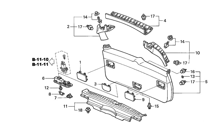

Nerozebiral nekdo u 7g tourera komplet zadni dvere tzn. tapec a tu plastovou venkovni cast na zadnich dverich? chtel sem sundat orezly listky s tesnenim a opiskovat a nalakovat, ale levej sroub je vyrezlej a totalne se protaci...a nejde se k tomu dostat jinak nez z venku, ani kdyz strcim ruku dovnitr dveri tak tam nic neni jen plech tzn. jde to skruz pod tu plastovou venkovni cast viz foto

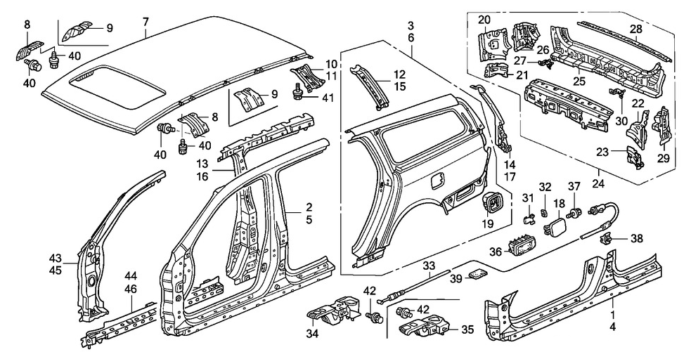

Tohle by Ti nějakým způsobem nepomohlo?
Accord tailgate lining.png, 146.58 kB
Accord outer panels, rear panel.png, 285.4 kB

bohuzel ne...potrebuju se k tomu sroubu dostat zvenku tzn. sundat tu plastovou cast zvenku prave to mi hlava nebere

Vyeditoval (hrozný slovo Úsměv ) jsem svůj předchozí příspěvek a doplnil ještě další dva obrázky...

dikec...tak podle posledniho obrazku a podle infa od Petky je to cislo 22 tzn. protaci se ten hajzl plastovej s kovovym zavitem uvnitr...takze se k tomu tezko da dostat normalne... to zas soudruzi neco vymysleli Ble

Co tak ten šroub podržet kleštěmi a odvrtat to přes hlavu? Nic moc řešení, ale možná by to za zkoušku stálo.

dik za tip proc ne a pak se objednaj novy srouby atd kdyz uz, zkusim s nekym domluvit holt
