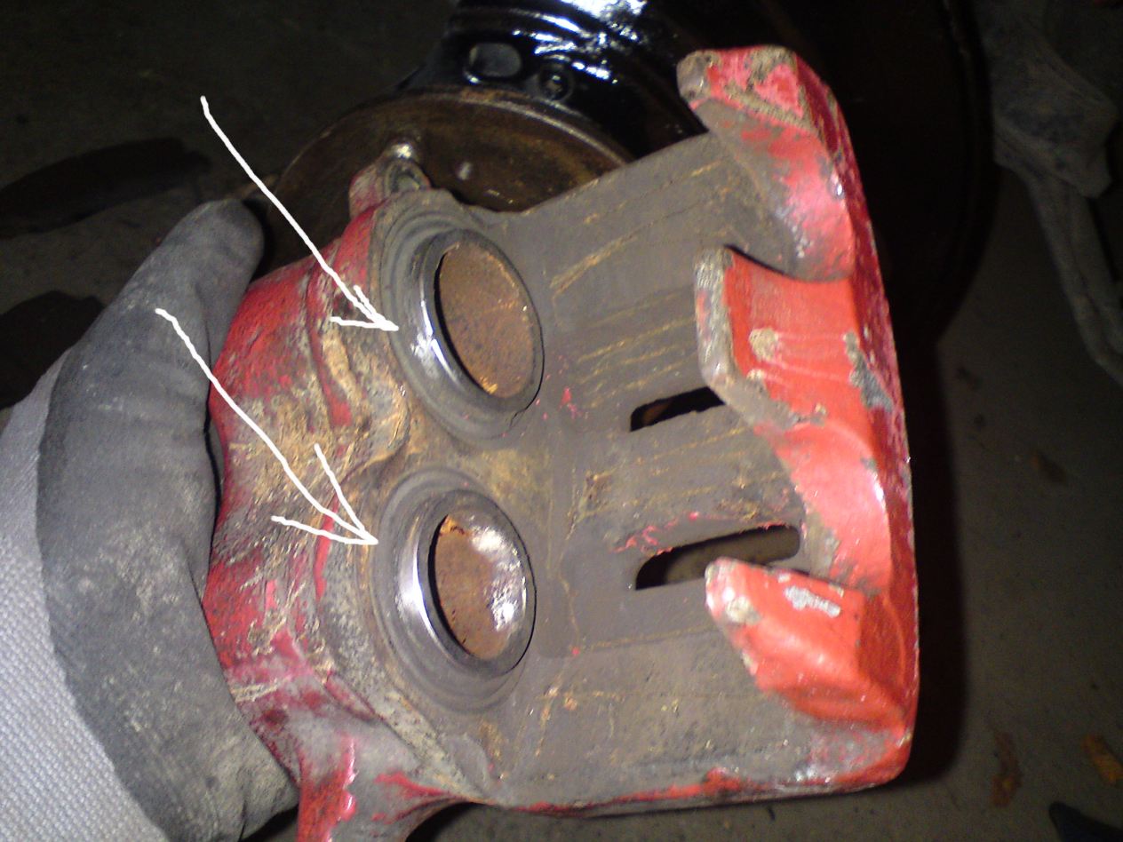

PříspěvekZaslal: 18.11.2013 , 20:32   Citovat
Tak jsem se nakonec do toho pustil trochu více, když budu kdoví jak dlouho čekat na kotouče.
Sundal jsem ty brzdiče a davám to na piskovaní a komaxit.
Zjistoval jsem, že se dá koupit i sada na opravu, kde jsou prachovky a ty pístky. Ale jak poznat, že je to potřeba vyměnit?
Na oko jsou prachovky i čepy OK. Kdyz to zmačknu tak to jak kdyby pruží a nevyfoukne se vzduch ani vazelína. Tohle je v poradku ne?
A další rada, jak zjistím že jsou ty velke pístky brzdičů OK? Nevím jak je vytahnout. Kousek trcely a kdyz jsem do nich potlačil tak zajely hloubš, ale nazpět nevím jak je dostat. Abych to nepoškodil.
Opakuju, že jsem to nikdy nedělal ani na škodovce Velmi šťastný
Díky za rady.
dfg.jpg, 167.32 kB
PříspěvekZaslal: 18.11.2013 , 20:40   Citovat
Nevím neexistuje něco jako nějaká dílenská příručka, workshop manual, nebo něco takového? Mr. Green Mr. Green
S ohledem na to, že brzdy jsou principielně tak stejné, že to uděláš i podle návodu na Fagula... Úsměv :hehe:

PříspěvekZaslal: 18.11.2013 , 22:26   Citovat
Pístky jsem dostával ven s pomocí kompresoru...ale opatrně Se stydím

krtekm je teď offline  krtekm
PříspěvekZaslal: 18.11.2013 , 22:34   Citovat
Aqwertzz napsal:
Díky za rady.
Heh, brzdy to je tema samo o sobe... Jestli muzu poradit, parkrat jsem videl specenej komaxit kterym borcum co davaj brzdam haste slezl po par kolech na okruhu. Takze asi tak. Popis je na strasne dlouho, ale nejaky postrehy...
1) Opiskovat s osazenyma pistkama at se ti ten borcus nedostane dovnitr. Ja to radsi delam rucne dratakem na flexce. Prace na kiss me
2) Radsi bych volil barvu na to primo urcenou. Neco od VHT treba? Poradne odmastit, brzdovka je pekny svinstvo.
3) Davej bacha na vymenu prachovky. Ten pistek normalne vyndas otacenim tam a zpet treba sykovkama. Vylapujes, ocistis. Jak to budes davat z5 spolecne s novou prachovkou, tak zazijes peklo. Me osobne se to treba podarilo protrhnout HaHaaa
4) Vymenit vodici cepy, promazat tim co je na to urcene. Treba ATE pasta.
5) Napruzit plisky a zase namazat tam kde chodi desky
Je to easy ale da se na tom ledasco pokazit... Pokud tu delas poprve, good luck OK
