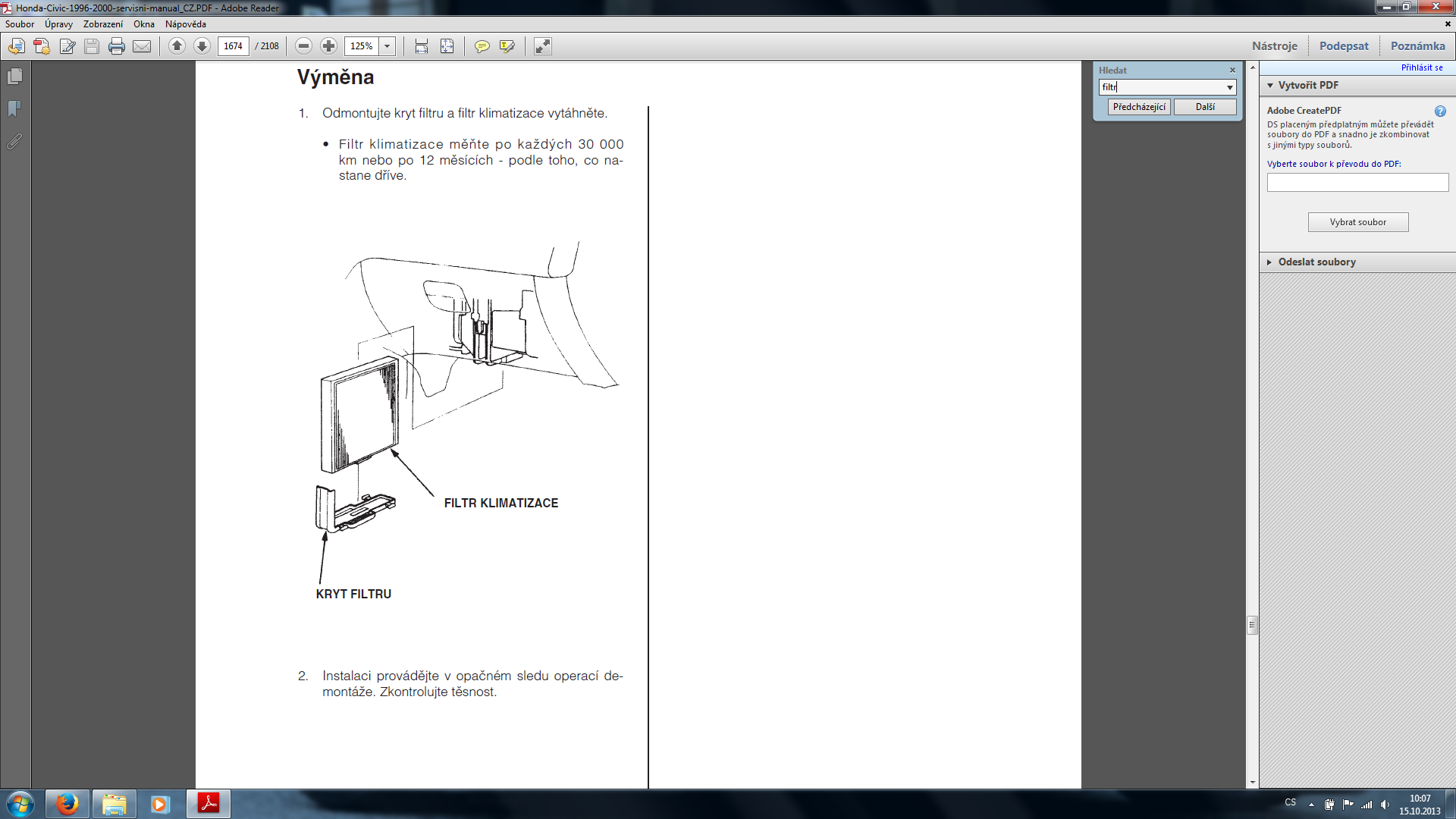

Ahoj, fakt neumím hledat v tomhle foru...prostě ho nechápu Úsměv můžete mě někdo prosím nasměrovat na téma výměny kabinového filtru? Určitě je to tu už několikrát řešeno... to mi hlava nebere díky

postup Úsměv když jsem to tu kdysi četl tak mi utkvělo v hlavě že může být problém tam nový filtr napasovat.. Úsměv

Nevím teda jak u anglána Velmi šťastný Ale na mojí, klasicky pod kastlíkem , sundáš tu krytku, jde teda trochu tíž, no a pak se tam schovává krásnej filtr.. Vyměníš ho, aby tam správně seděl, někdo ho tam dá jak se mu stranově líbí a pak ho tam přiskřípne Velmi šťastný Velmi šťastný a zase zacvakneš kdytku a hotovo.

Tady to je jak to mám já na japoncoj Velmi šťastný Anglán asi bude podobnej ale netuším. Všechno je v manuálu.

vypadá to jednoduše..snad to pude.... Velmi šťastný
