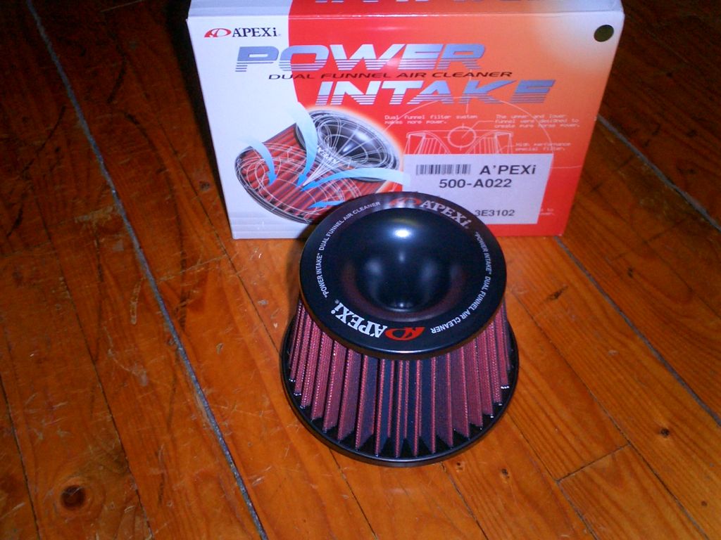

Filtr už je doma. Ještě musím nechat obrobit na CNC přírubu na turbo a půjde do auta. Doufám, že ho stihnu testnout, ještě před tím než napadne sníh.

LukAshek: filtr sem kupoval od High Performance Parts. Teď koukám že ho po mým nákupu zdražili o víc jak 2 kila (ať žije ČNB).
Na Ebay jich najdeš hromadu, ale tak z 90% jsou to čínský kopie. Originál by měl stát kolem 69 USD. Tady je celkem užitečnej článek o tom jak poznat falešnej filtr od pravýho tudy odkaz
Jinak pokud máš místo. tak můžeš koupit Filtr od Fujita, kterej je prakticky identickej jako Apexi.
