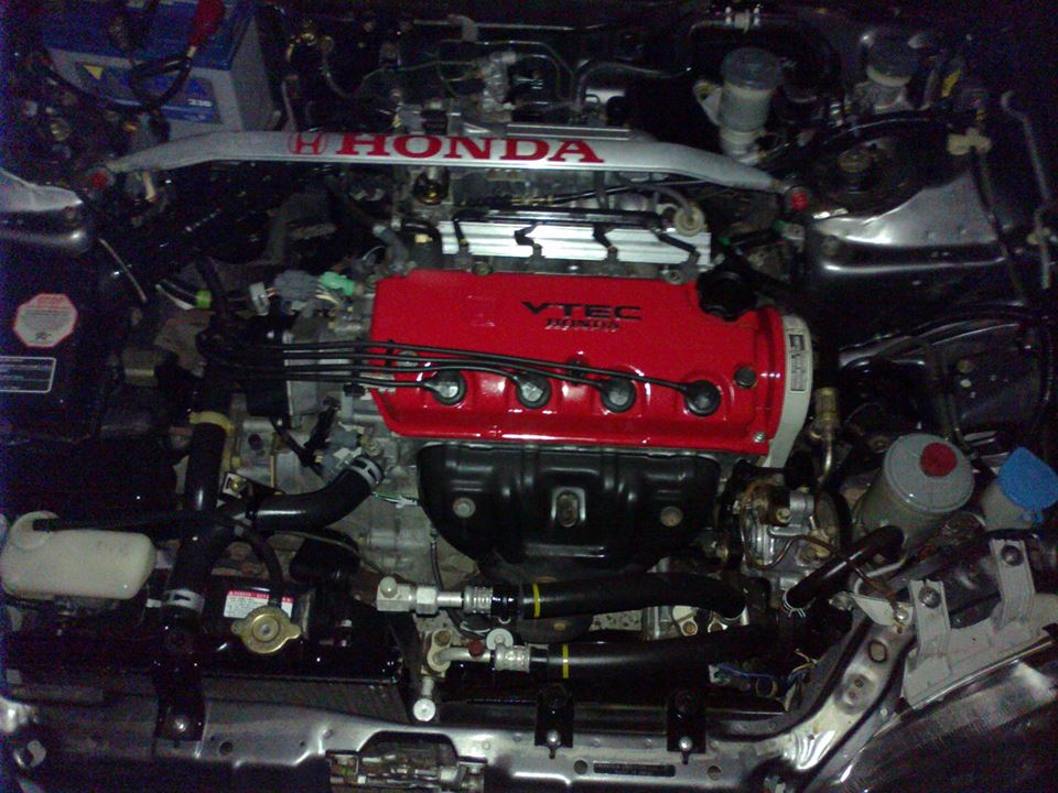

Vyskytl se mi menší problém. Brácha si koupil Hondu Civic 1.6 Esi Hatchback (92kw) rok výroby 93, auto nádherné motor jako z gruntu prostě žádná chybička nebyla patrná. Jeli jsme si pro ní asi 250km, domů jsme jí dovezli naprosto bez problémů a vše bylo ideální.. Ovšem druhý den, když brácha jel na trénink (cca 5km) tak mu auto neustálo chcípalo a zpátky už ani nenaskočilo.. Motor točí,čerpadlo jede vše jak má být, ale prostě nenaskočí.. V autě je přidávaný imobilizér, ale tím to asi být nemůže, protože pokud se neaktivuje, tak auto ani netočí.. Již jsem zde na foru četl v nějaké diskuzi, že někdo řešil podobný problém, a že to často dělají relátka (sání čerpadla) které stačí promazat.. Jenže v našem motoru jsou dělané komplet nové rozvody a vše je krásně a.. Prostě jako z gruntu.. Odtáhli jsme jí dnes tedy do servisu a tam nám bylo líčeno jaký to je problém zjistit čím to je, a jak japonce nerad dělá (prostě hrůza) Nakonec jsme se dozvěděli, že auto nemá naprosto žádnou deformační zonu a že jízda v něm se rovná jisté smrti.. Tak to valím bulvy Moc nevěřím tomu, že se to pánovi povede vyřešit, a tak se chci zeptat, zda-li nemáte nějaké vlastní zkušenosti s podobným problémem. Díky za rady! Úsměv

S nejvetsi pravdepodobnosti to bude civka v rozdelovaci Mrk

presne tak, vythanu svicku, ukostri ji a pripoj k ni kabel a zkus otocit. Nemela by hazet jiskru tak pak vymenit civku v rozdelovaci. 2 mesice z5 jsem to resil na D13B2

Zjistit, zda hází jiskru, to je základ. Pokud ne, nejspíš chyba v rozdělovači, nejspíš cívka, případně též modul.
Hlavní relé je sice možné "promazat", ale protože tam bývají vadné letované spoje, pomáhá spíš je propájet Úsměv

Jo benzínu je tam dost (plná nádrž) =D Máte pravdu chlapi, svíčka nehází jiskru.. =) NNevíte kde by se dala sehnat ta indikční cívka? =)
