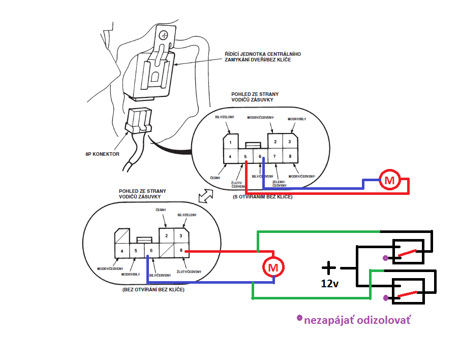

2
PříspěvekZaslal: 28.9.2013 , 15:15   Citovat
Áno ma s pohybovať pokial si ho správne pripojil-> možno na anglanoch su inakšie farby káblov jednoducho to zistíš vezmi multimeter daj merať rozsah 20V DC a postupne meraj na konektore CZ kde sa po odomknutí alebo zamknutí ukáže nachviľu 12V pozriem manuál sice japan ale napíšem prípadne dám screenshot z manuálu.
EDIT: prikladám zapojenie v mojom aute teda to čo potrebuješ ty, relé na obrázku sú vo vnútri tebou zakúpeného diaľkového centrálu nehľadaj ich niekde inde Úsměv ja osobne som dialkové dal do kasne nie do dverí ale pod plast pri vodičové nohy zbytočne by to vo dverách hrkotalo a ja to nemám rád Velmi šťastný
Díky moc za rady. Já mám taky japonce jako ty, nechtěl jsem zakládat jiný topic, protože mne to dokopalo k tomu ten problém otvírání klíčem taky konečně vyřešit a řešení budou asi velmi podobná.
Jinak já tu jednotku DO dávám do dveří, namísto tý původní z výroby a pořádně ji zajistím aby se tam nehrkala.
To tahání kabelů je nad moje síly/schopnosti a trpělivost. Takže originál jednotka skončí v kůlně.
Ale nemám čím změřit to napětí Smutný Zkusím ještě přehodit ty vodiče mezi sebou, ale podle mně to bude v tom zapojení kabelů do jednotky, Takže metoda pokus omyl...
Optimas : a není možné že už tam tu dálku někdo dával dřív a že prostě odešla ? To by se chovalo tak jak píšeš.

PříspěvekZaslal: 29.9.2013 , 0:43   Citovat
vespula.mortifer napsal:
Pokiaľ nahrádzaš origo jednotku tak zmena je iba v tom že tie fialove body ktoré som označil ako nezapajať a odizolovať zapoj na kostru v tedy ti začne robiť nova dialka aj reverz čiže odomyká a zamyká dvere tam môžeš mať problém. Samozrejme nezabudni na napájanie je na pínoch 2 - čierny minus a 3 bielozelený plus pak by to malo už chodiť bez problémov Úsměv pokiaľ nie napíš zbúcham ti origo schému pre tvoj konkrétny prípad Úsměv
