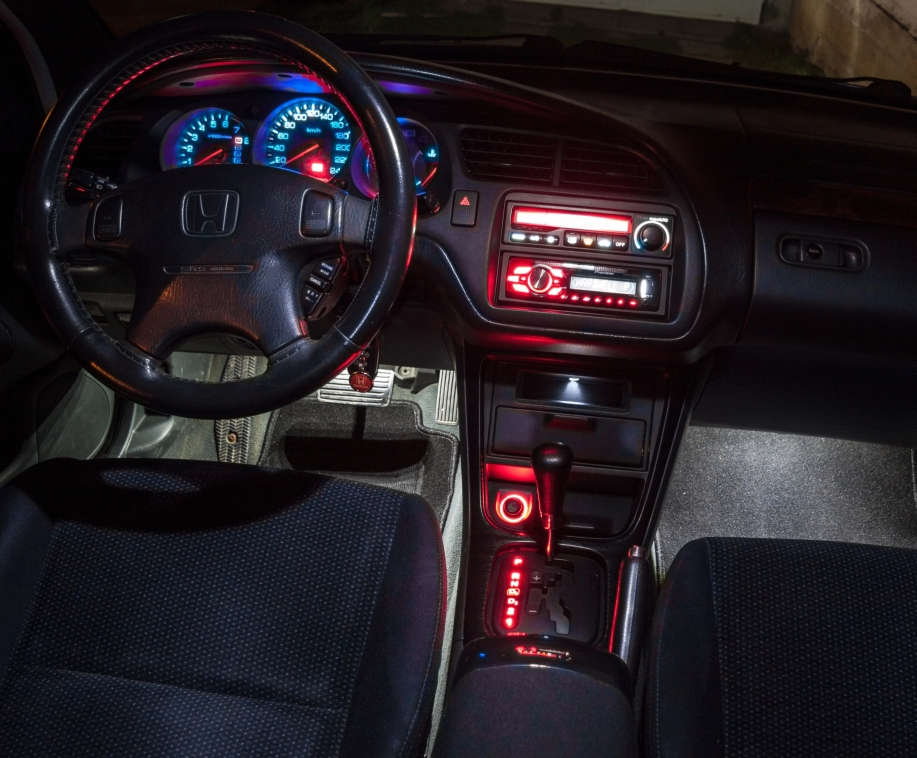

PříspěvekZaslal: 28.8.2013 , 21:09   Citovat
Ako píše sunnx je to dobrý
Ja som klímu tiež riešil ledkami, špeciálne som ich nastavil tak aby svietili do strán a nebolo to v prípade tlačidiel nebolo bodové. Displej som riešil ledpásikmi, pretože ledky akokoľvek nastavené svietili zakaždým bodovo, ale bola to neskutočná robota. Rozmontovať komplet klímu odkloniť displej, odmontovať jeho plastové uchytenie, pričom ho držia dve skrutky, jedna klasická krížová, no druhá ja v podobe nitu, takže som ju musel zbrúsiť. Brúsenie nitu na plošáku chce veľmi pevnú ruku Velmi šťastný, podarilo sa a ja som sa dostal k plastovému podkladu, kde som prilepil 2 kusy led pásikov po 3 ledky v každom a výsledok je viaž než dobrý. Neviem kde mám fotku čisto klímy, no celý obraz vyzerá asi nasledovne:

PříspěvekZaslal: 29.8.2013 , 7:19   Citovat
Más to skvělí chtel bych to nekdy videt na zivo Úsměv dá se s tebou nekde potkat? Kdyz sem videl jak je ten displej klimy udelaný tak se mi do toho nechtelo Úsměv ale dobre že víme že tu nekdo má pevnou ruku Velmi šťastný

PříspěvekZaslal: 31.8.2013 , 18:55   Citovat
Ďakujem Úsměv Momentálne je auto so mnou v Prešove na východe Slovenska VTEC
Ono ako sa to povie pevnú ruku, ja som pevnosti mojej ruke veľmi neveril, takže skôr ako som sa vtedy pustil do zbrusovania toho nitu, tak už som mal na ebay a allegre vyhliadnuté dve automatické klímy Velmi šťastný stačilo že by som vtedy kýchol a mohol som ísť za komp objednávať Velmi šťastný ale podarilo sa, i keď...
Modrá nie je práve najoptimálnejšia pre budíky, pretože napr. červené pole otáčkomera a ručičky svietia slabšie ako zbytok budíkov a to z toho dôvodu, že sú červenej farby. Červená v budíkoch nevie prepustiť modré svetlo z lediek, keď som skúšal budíky do biela (s obyčajnými ledkami), tak svietili viac, takže sa možno v budúcnosti rozhodnem prerobiť to do biela, uvidím...
Čo sa týka osvetlenia v aute, tak už mám všetko podľa svojich predstáv, tlačidlá na okná, tlačidlá v palubovke, priehradky, osvetlenie na nohy, osvetlenie zeme z dverí, stropné svetlo, klíma a budíky komplet v led... všetko pochopiteľne esteticky jemné a zladené tak aby z toho nebola nejaká kolotočiareň...
