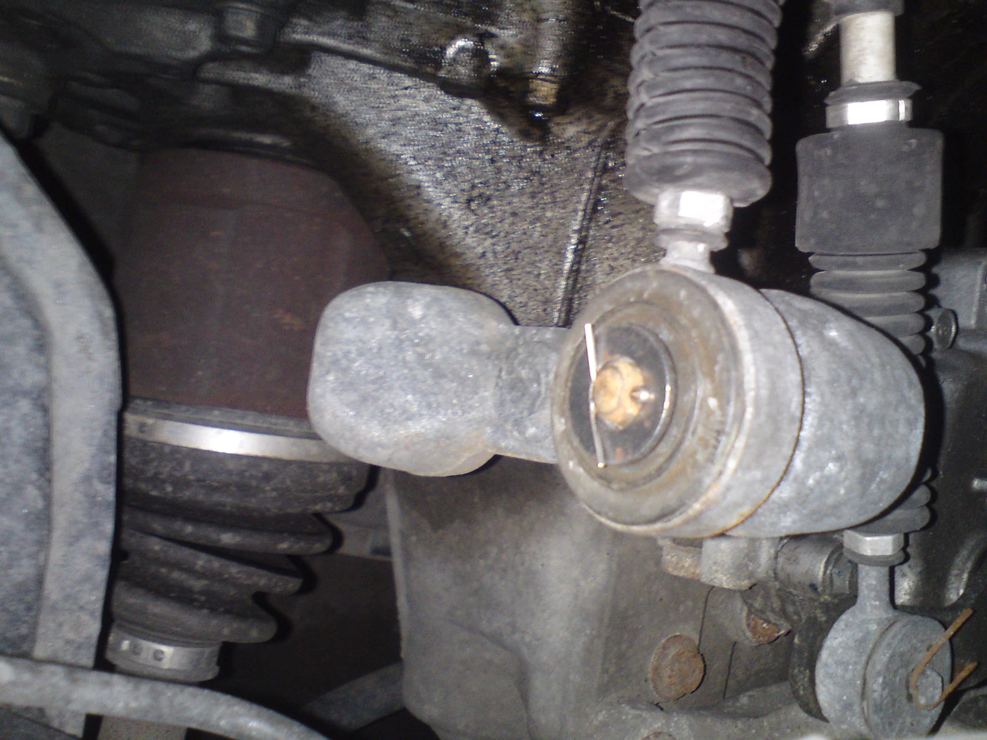

a přímo na převodovce jsi zkoušel řadit? takhle alespon ověříš jestli je to táhlama nebo ne.

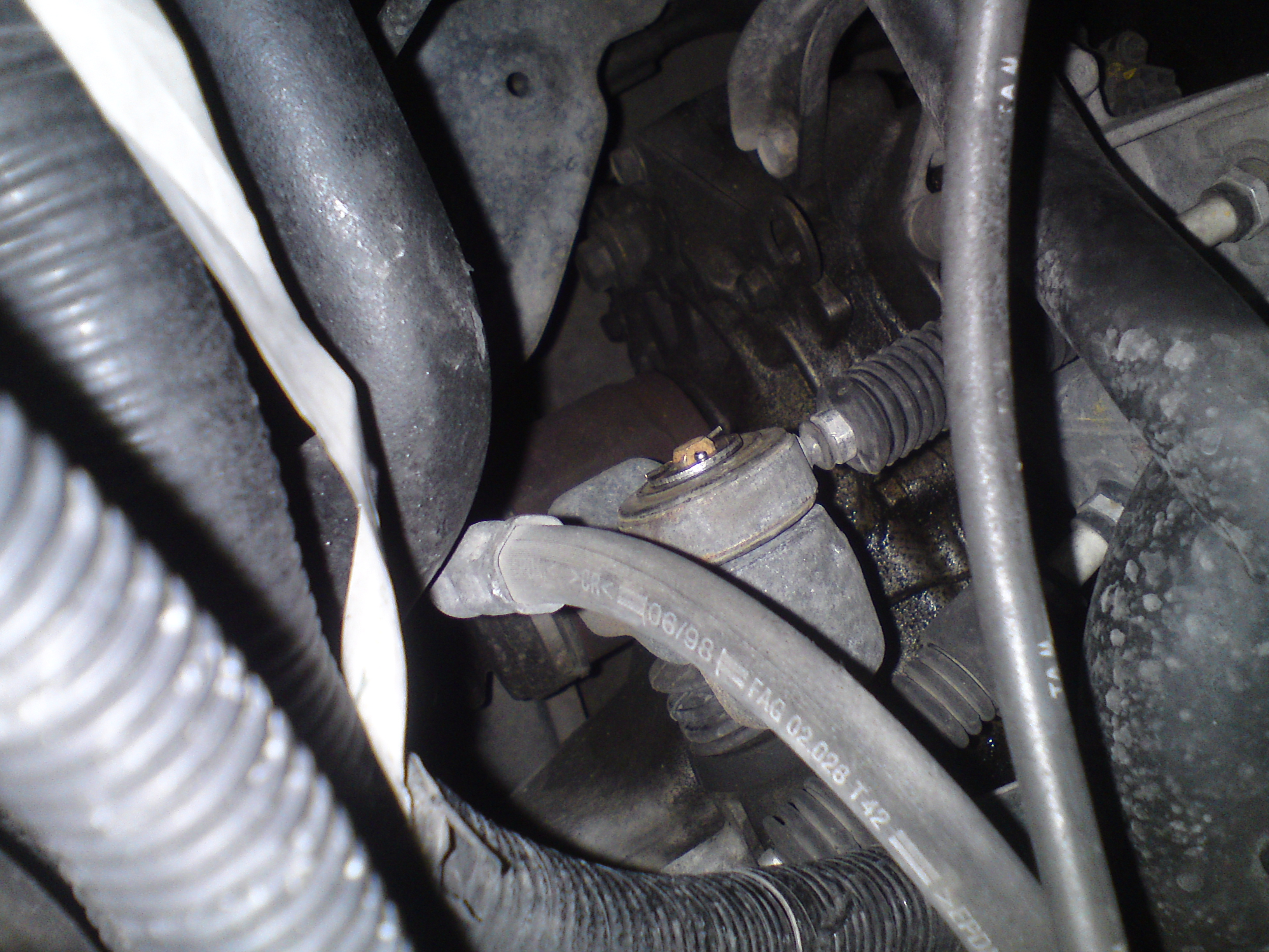

Ja bych to videl na vysmekle tahlo k prevodovce, drzi ho jenom zavlacka.
A ted to mas nejak prizvejklé.
Mrkni tady na tohle....
kdyz stojis proti autu tak je to vlevo za motorem.
Tady minimalně zjistis zdali je to v prevodovce nebo v tahlu. (když to rozpojís a vyskousis)

jo jinak je to D15z6....tam to mám jiné než na ATR...no na táhlech žádné poškození nevidim...ještě to zkouknu pořádně na zvedáku...tak uvidíme Velmi šťastný

PříspěvekZaslal: 17.8.2013 , 22:06   Citovat
Aha toz to my jsme nevedeli Velmi šťastný
Ale tak bude tam obdobné tahlo přechazející v tahelko do prevodovky. Úsměv
