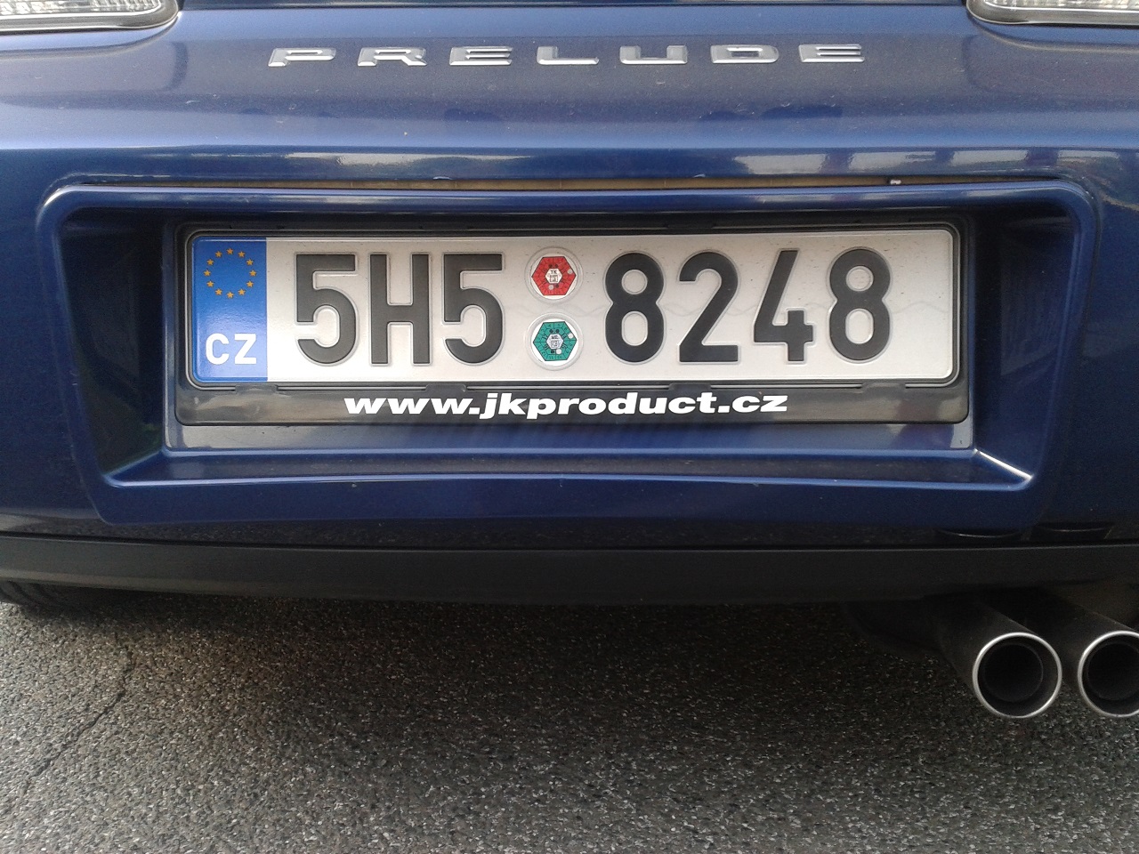

PříspěvekZaslal: 5.8.2013 , 11:06   Citovat
Zdravím chlapi.
Chci se zeptat, jestli máte taky problém s tím plastovým "výliskem" na SPZ ?
Poslední dobou pozoruji, že se posouvá jaksi dolů. viz Foto
Nevíte někdo jestli zevnitř nárazníku nejsou nějaké úchyty nebo něco? nikde jsem nic nenašel.
Děkuji za info je to dobrý
výřez.jpg, 435.36 kB
Příspěvky: 240 1999 Prelude VTi
TargaMan je teď offline  TargaMan
PříspěvekZaslal: 5.8.2013 , 11:09   Citovat
Měl jsem to rozebraný a pod RZ by měli být plastový cvočky, co ten rámeček drží
v nárazníku. Dost často se utrhají stářím, ale není problém tam dát normálně nerezový
šroubek a matičku s podložkou. Celkem dobře jsem si rámeček srovnal.
Je nutný ale sundat zadní nárazník komplet dolu.
