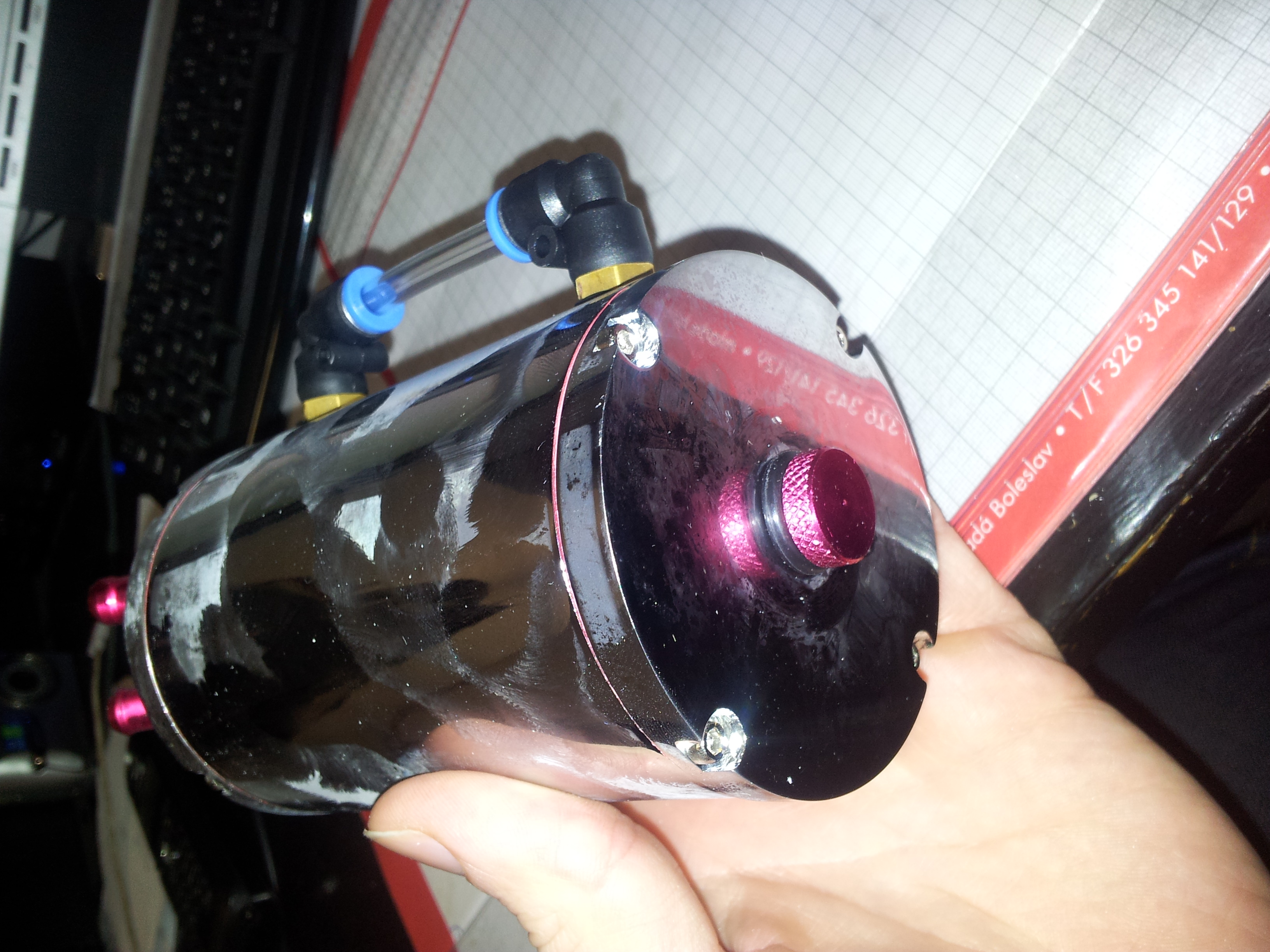

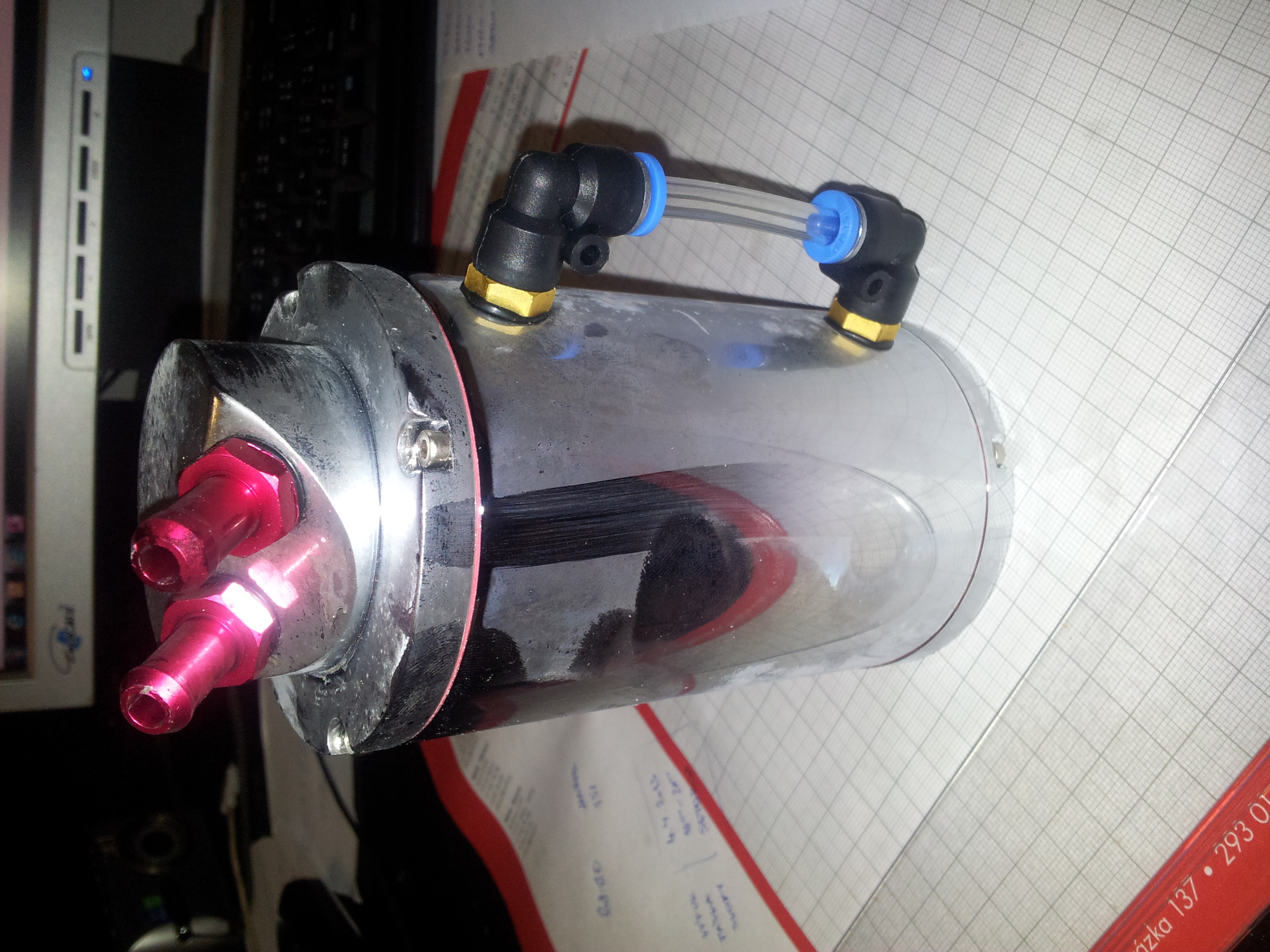

PříspěvekZaslal: 14.3.2013 , 17:00   Citovat
konecne po nekolika mesicich prisel oil catch tank takze tady je Úsměv
nekdy pristi tyden snad na aute...
oct02.jpg, 1.61 MB
oct01.jpg, 1.48 MB

PříspěvekZaslal: 15.3.2013 , 7:28   Citovat
Moc pěkná práce je to dobrý
Nevím jestli si náhodou to OCT už neupravoval, ale pokud ne, tak ho otevří a strč do něj nějakou síťovinu (já používám síťovinu co se dává do oken jako ochrana proti hmyzu), protože tyhle OCT jsou většinou jen baňky bez přepážek, takže toho zrovna moc nezachytí.
Menšího zlepšení separace dostaneš i tím, když nádobku umístíš dál od motor (do chladnější části motorovýho prostoru), protože pak budou výstupní páry o něco rychleji kondenzovat.
Ještě by možná stálo za to převrtat otvory v těch hadicových vývodkách, alespoň na vnitřní průměry vývodek co jsou na ventilovým víku a blackboxu odvětrání kliky, protože tyhle jsou opravdu dost malý (já na turbu používám půl palcový hadice).

PříspěvekZaslal: 15.3.2013 , 11:27   Citovat
LJay napsal:
cau, mam tam ted oct ktery je tam docasne protoze je zbytecne velky a nemam to kam dat, kazdopadne, za celou dobu co s tim jezdim v tom neni ani kapka...
neni to klasicky tak jako to mas ty z ventiloveho vika, ale pouze na odvetrani kliky, ktery B20 nema, takze jsou vyvedeny akorat dva otvory ze zadni casti bloku a oba sou hozeny do te nadoby... v podstate je tam to oct zbytecny, ale nechtel sem nechat dve otevreny hadice viset za motorem....
