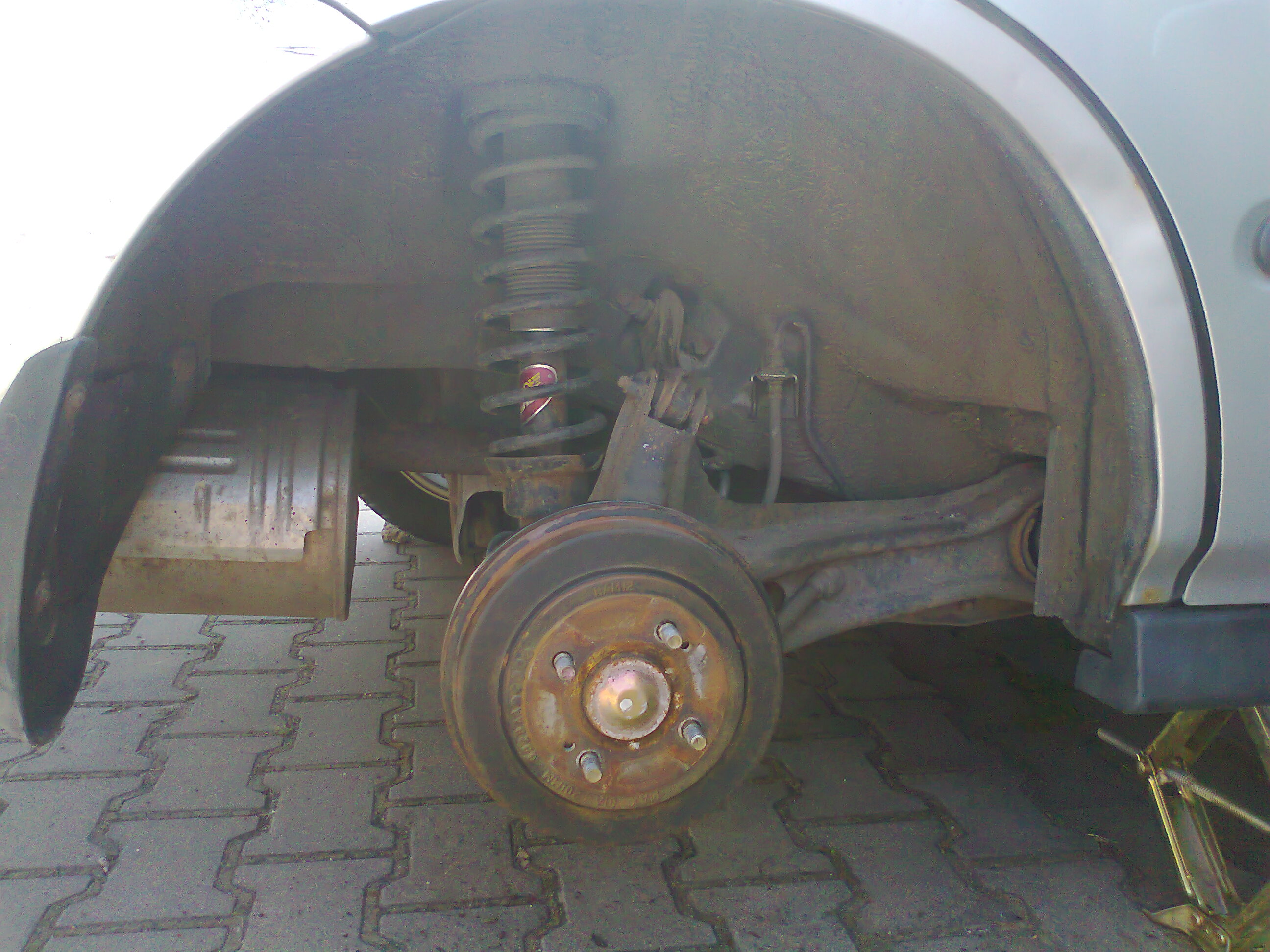

Dneska jedu se podívat na Honda do garáže ... už tam stojí asi měsíc a nikdo s ní ani nehnul Bueee musí se nastartovat, protočit a budu barvit antikorozní barvou bubnovky. Tak snad to dobře dopadne Je to tam.

jakou barvu si použil? Nějaký sprej?
Příspěvky: 1281 1996 Civic
PříspěvekZaslal: 29.7.2013 , 11:34   Citovat
civicpower napsal:
Jestli můžu poradit barvu na brzdiče a brzdové bubny, tak mám nejlepší zkušenosti s Alkytonem.
Pořádně všechno odrbej drátěným kartáčem, odmasti a natři dvě vrstvy Alkytonu (min. po 8 hodinách) a můžeš si bejt jistej, že si pro vzhled a antikorozní ochranu udělal maximum a že to vydrží několik let beze změny.
civicpower je teď offline  civicpower
PříspěvekZaslal: 29.7.2013 , 17:56   Citovat

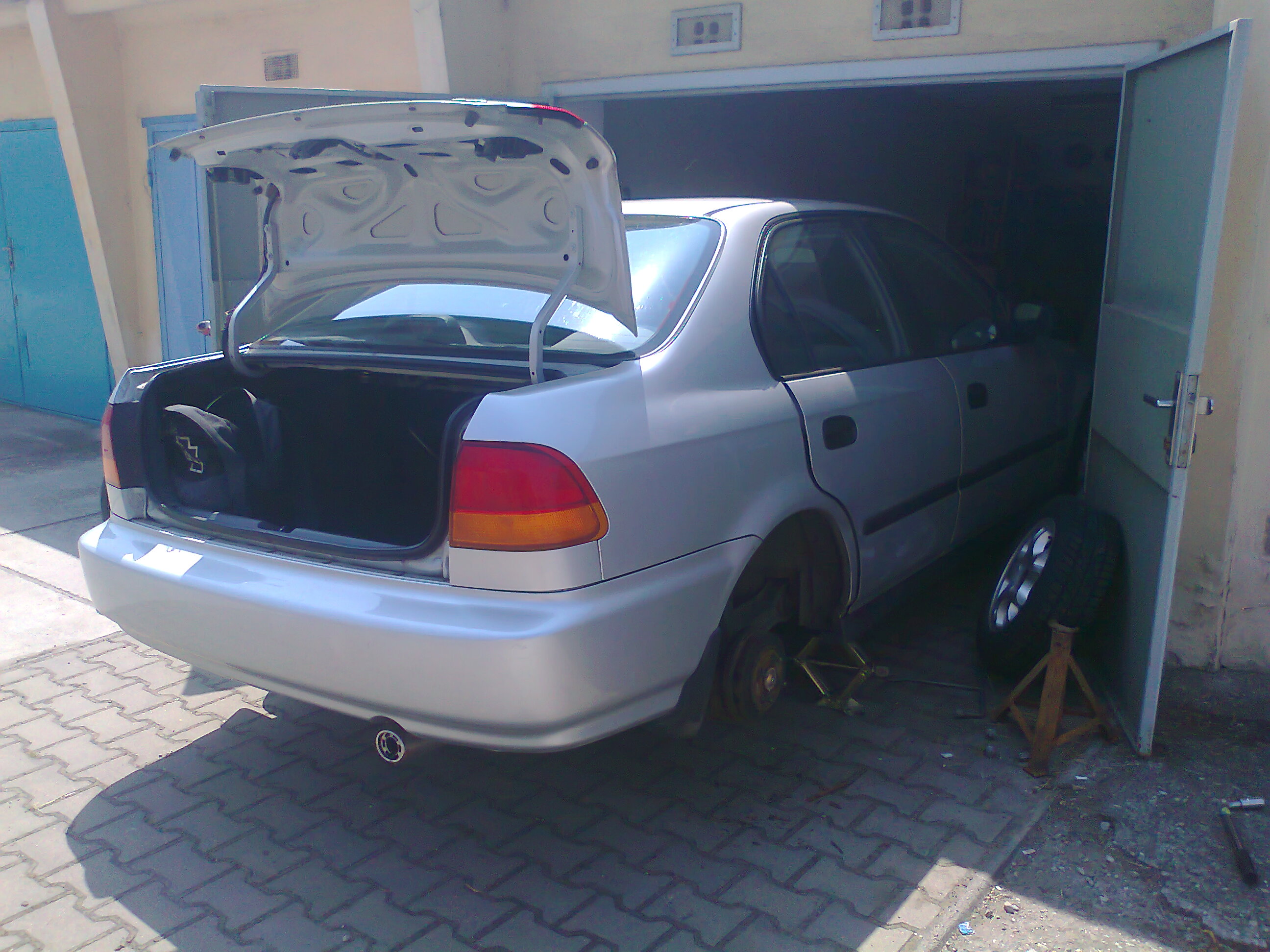

no, tak já jsem měl jakousik ve sklepě, tak jsem ju tam plácl ... na vzhled nějak nehraju, jelikož do 3 let se bude dělat kompletní rekonstrukce Úsměv Nevypadá to zle, když jsou na tom kola ... jsem spokojen Je to tam.
