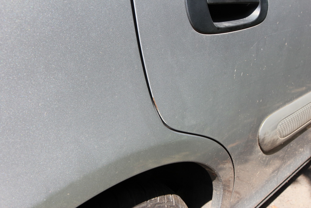

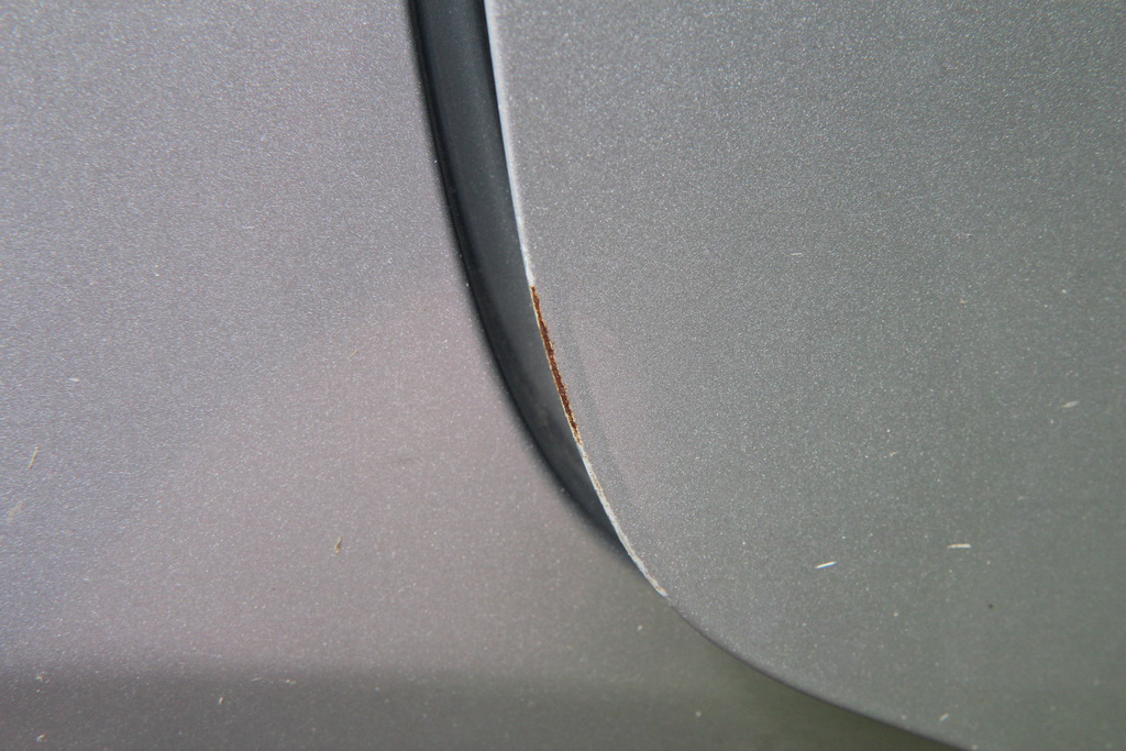

ahoj, objevil jsem dnes rez na pravych zadnich dverich. neresil to uz nekdo u c7g ?
IMG_3346.JPG, 242.68 kB
IMG_3347.JPG, 268.8 kB

Co na tom chceš řešit? Někdo odřel barvu při otevírání dveří , oprav to lakovou tužkou za 100Kč.

rez opravovat lakovou tuzkou ? tu bych mozna pouzil az naposled ... cekal bych ze odstranim rez (zrejme smirkovym papirem), pak necim osetrim proti rzi atd. jde mi o konkretni zkusenost nekoho kdo to uz delal na tomhle aute.

Já jsem to před dvěma lety řešil tak, že jsem jen odstranil rez jemným brusným papírem a zamáznul štětečkem s originálním lakem koupeným v Hondě. Drží dodnes.
