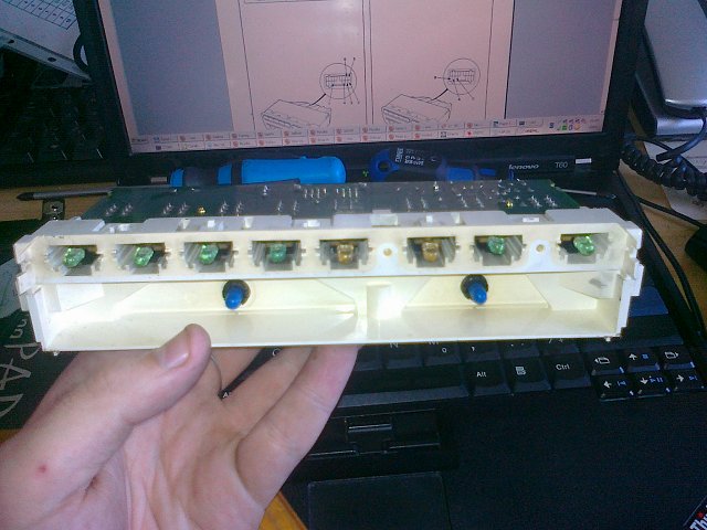

Dnes v práci práce na panelu topení.. blbly přepínače vnitřní/vnější, problikávaly LED indikace přepnutí na levém pětinásobném přepínači, nefungovalo podsvícení panelu topení jako celku..
tak jsem propájel studeňáky, přepájel vlastně kompletně všechny spoje kvalitním olovnatým cínem, dále zjistil obě podsvitové žárovky po smrti (předělám asi na LED..), a taky jsem líp než doposud zajistil bowden lanka topení tavným lepidlem (fotku nechtějte, je to hrozná prasárna wc )
