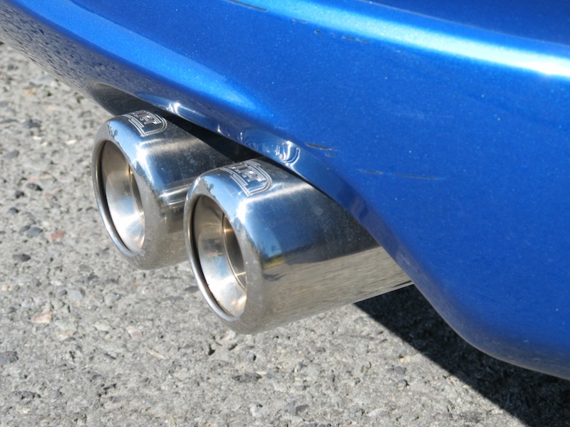

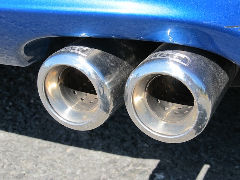

Zdar chlapi co mate za koncovy tlumic na autech?
Diky rad bych neco co je tichy v aute a venku je trosku slyset to mi hlava nebere
Příspěvky: 1790 2004 Accord
Nipper je teď offline  Nipper
PříspěvekZaslal: 20.7.2013 , 19:47   Citovat
Já mám Ulter Sport, ale musel se upravit, aby šel nasadit a přitom se neopíral o stabilizátor. S tím se musí ale počítat, když je to polská výroba. Výfuk už je konečně slyšet, ale nijak to neřve. Můžu klidně nahrát. Remus sedí přesně a má i lepší zvuk, aniž by nějak řval, ale stojí dvojnásobek. Oni budou vesměs všechny dost tiché oproti starším hondám, protože to utlumí velký středový tlumič.

Nipper napsal:
A jakou mas koncovku mohl by si sem dat foto?No prave za ten remus se me tolik davat nechce

Robbie napsal:
Mám 2x 80mm, kód "UL 110-207/07-2". Dohromady i s úpravou na počkání ve Spei mě to stálo 4500 kč. Zítra nafotím a zkusím nahrát zvuk.

Nipper napsal:
videa:
Je to levná náhrada za originál, takže žádný zázrak. Je to spíš jen o vzhledu a zvuk přijde až po výměně středního tlumiče, který utlumí většinu hluku.
