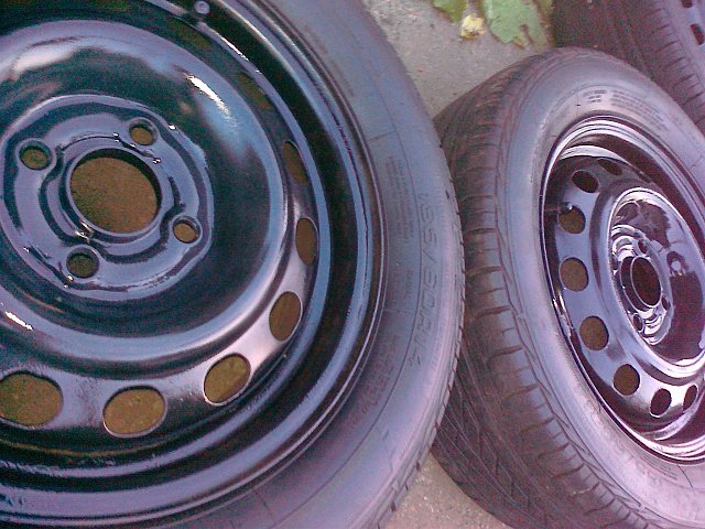

První dojmy po náročném víkendu plném swapování čela, světel, gum a všech těch dalších blbostí:
- pneu jsou oskákaný asi od špatných tlumičů předchozího jezdce a klepou do volantu (cca od 30 do 120km/h) jako bejk Smutný převáženo v pneuservisu, bez efektu, bohužel. Zkusím je ještě popřehazovat různě zpředu dozadu, ale nevim nevim..

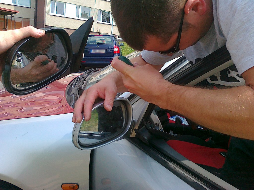

- swap zrcátek, už mám stříbrná Úsměv (thanks to M@jk)

- Světla, můžeme seštelovat večer, já je mám nastavená z STK dle regloskopu, ale samotná STK není problém
- za zrcátka neděkuj, rád jsem pomohl
