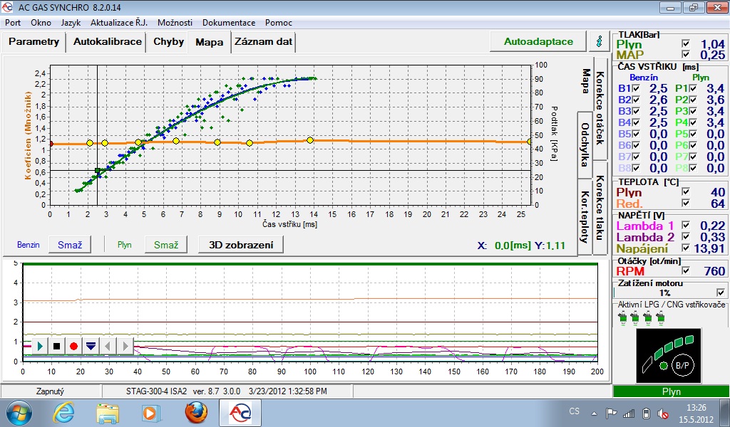

Jinak nize jsou screeny z kalibrace budu rad za pripadne komentare, ci napady, ale jak sem rekl auto chodi asi nejlip co chodilo, jedine ta hodnota nakloneni 18 je vetsi nez by mela byt - max 15, asi by slo zvysit tlak a preladit to znova, mozna se do toho pustim o vikend, predpokladam ze to znamena zmenit tlak sroubem na reduktoru. Trysky sou o neco vetsi...vim ze s tim v HL propan Praha ze zacatku hrozne laborovali, nicmene jsem volal s panem z Ostravy a ten tvrdil ze to neva ze to doporuceni je orientacni. A ted jsem si nakonec jeste vsimnul ze tam je spatnej typ vstrikovacu...mam tam posledni MAGIC FX...tak nevim jestli to necemu vadi.

Takovým způsobem najetá mapa by u Stagu byla uplně k ničemu Tak to koukám! Já se při najíždění mapy naopak snažím naučit jednotku všechny možné režimy co mohou nastat , je tam dokonce i tabulka která ukazuje co je potřeba ještě naučit.
Tvoje benzínová mapa mě přijde hodně rozkolísaná.

PříspěvekZaslal: 9.7.2013 , 22:20   Citovat
ted uplne nevim jak to myslis...je tam trochu dira pro podtlak 0,6 - 0,7 najedu to o vikend znova. Jestli mas na mysli otacky, tak u magicu se mapa najizdi v jednom rozmezi otacek, jinak to ani udelat nejde a cim mensi rozmezi otacek zvolis tim obtiznejsi a zdlouhavejsi je mapu najet, ale vysledny model je presnejsi. Toto sem vycetl z anglicke dokumentace a z nekolika zahranicnich for.

karnas napsal:
Pokud dobře chápu tu mapu Magic , tak tvoje benzínová mapa končí někde u 10ms délky vstřiku. Kdybych najel mapu stejným způsobem na Stagu,tak tam mám nějaký nesmysl co vůbec neodpovídá realitě a veškeré nastavování plynové mapy by pak bylo zbytečné. Jak chceš pak ladit LPG v celém spektru benzínové mapy , když ji tam ani nemáš? Pro představu jak vypadala mapa na mém autě(modrá křivka benzín , zelená LPG)

hopit napsal:
Hmm abych rek pravdu tak takhle jsem nad tim uplne nepremyslel, v dokumentaci doslova pisou -
Collect points in range – choose range of RPM within which points are collected.
Recommended 2500RPM; for cars with automatic gearbox – 2000RPM. Since software version
3.0.3.4 it is possible to choose wider range of RPMs (e.g. R2500RPM: 1750-2750 in comparison
with ~2500RPM: 2250-2750). After that that collecting map is easier and takes less time, but
modeling by maps is less precise, especially, when the map strongly depends on the RPMs.
Ale je pravdu ze cim mensi interval zvolis, tim "uzsi" bude model, dokaze toto nekdo vysvetlit?

hopit napsal:
Těch 10ms vstřiku nemusí být vůbec problém, v první řadě záleží na tom, jestli se B vstřikovače vůbec někdy (myšleno při max. zatížení)otevírají na delší dobu (např. u mě na 1,5 ekonomu to přes 10ms nejde).
To že se sbírají body v jen určitém spektru otáček taky není problém, protože jde o poměr časů otevření mezi B a G vstřikovači (resp. jde o to, aby se B vstřiky "otevíraly" stejně dlouho i při jízdě na LPG). B křivka se tvoří jako závislost času otevření B vstřiků a (pod)tlaku v sání a ne jako přímá závislost na otáčkách.
