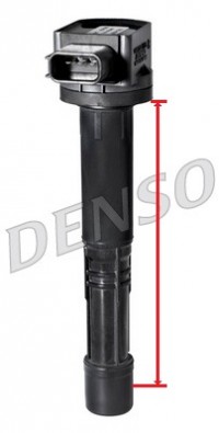

Dost přemýšlím o tom, že předělám sériový zapalování na COP. Nejdřív musím ale najít vhodný cívky.
Rád bych použil cívky z K20, ale potřeboval bych nejdřív zjistit vzdálenost od konektoru svíčky k hrdlu ventilovýho víka (viz. obrázek), abych věděl jestli nebudou do D DOHC moc vysoký, nebo naopak moc krátký.
Mohl by mi to prosím někdo z vás kdo máte v autě K20 změřit?

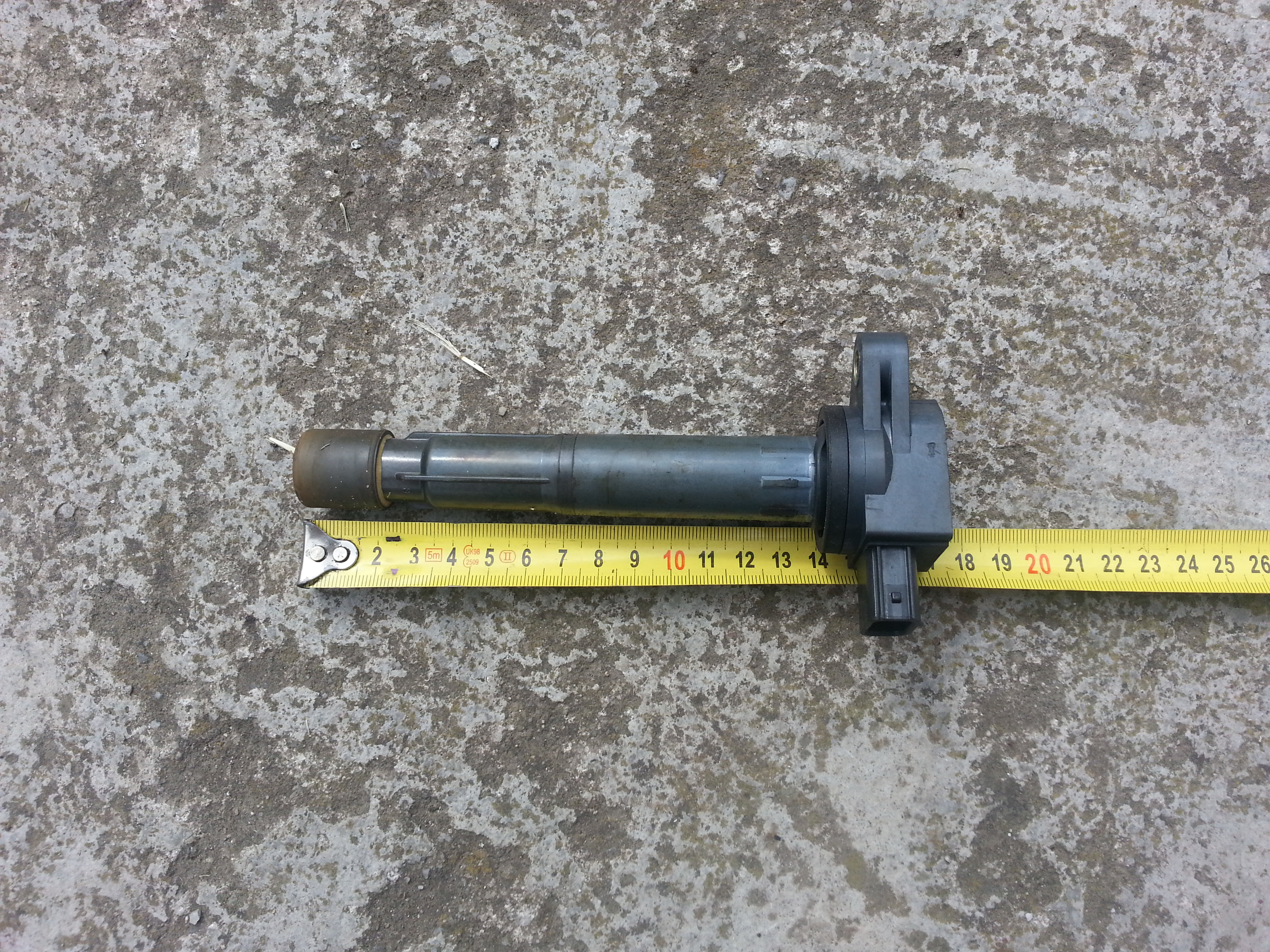

Hondza je teď offline  Hondza
PříspěvekZaslal: 3.7.2013 , 11:18   Citovat
Na CRX řekl bych zbytečně dlouhé.

Hondza: díky za rozměry. On mi je už posílal Dany, jen sem to ještě nestihnul napsat. Doma to ještě oměřím, ale taky si myslím, že by to bylo zbytečně dlouhý.
Edit: změřeno a fajfky na zapalovacích kabelech mají 95mm, takže COP z K20 jsou bohužel pasé.

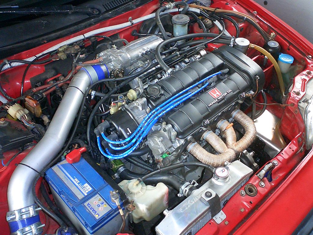

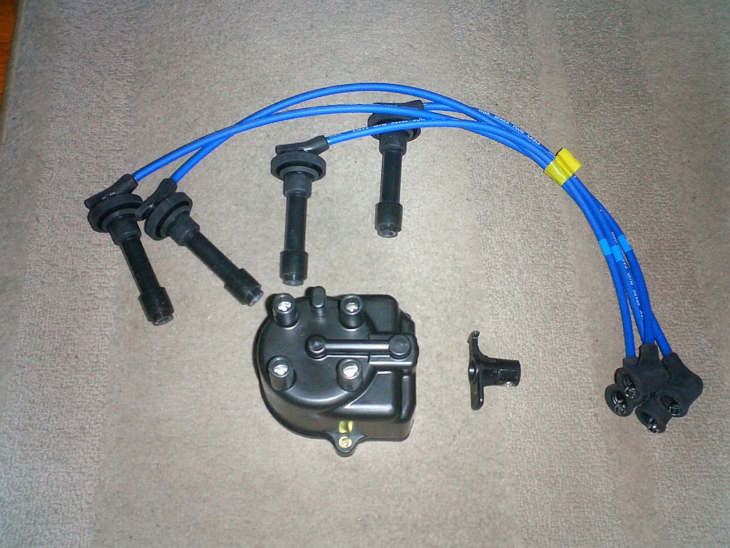

Dneska dorazily věci co sem si objednal u Jagyho z JDM fóra (můžu jedině doporučit, bezva ceny, super jednání), tak sem je hned nahodil na motor a zapalování už zase funguje bez problémů.
Jen se mi občas stává, že po nastartování se ručička otáčkoměru zvedne až tak s 1-2s zpožděním, pak ale otáčkoměr funguje naprosto bez problémů. Dělá to už od koupě auta a zatím sem neměl čas to neřešil, ale mám podezření na ICM, nebo na otáčkoměr samotný, tak na to budu muset kouknout.

Dneska sem udělal přívod vzduch k chladiči verze dva. Protože ten první nebyl moc účinný, tak sem zvědavej, jestli to s tímhle bude lepší. Pokud bude zlepšení znatelný, tak ještě v týdnu koupím gumový plát a nastříhám z něho těsnění do otvorů kolem chladiče.

PříspěvekZaslal: 8.7.2013 , 8:01   Citovat
Kabely jsou NGK. Kupoval sem je přes Jagyho a stály 1300,-
Víčko a palec rozdělovače jsou od Bosche, ale ty moc doporučit nemůžu. Palec je celkem OK, ale víčko má delší držák uhlíku, takže dře o palec (musel sem ho obrousit) a pin který spojuje víčko s cívkou na ní pořádně nedosedá, takže byl během chvilky opálený a prasknul (musel sem ho vyměnit za pin ze staršího víčka). Takže dneska jdu do hondy objednat origo díl.

PříspěvekZaslal: 8.7.2013 , 8:05   Citovat
Taky sem zkoušel, jak funguje nový přívod vzduchu k chladiči a vypadá to dobře. Teplota chladící kapaliny klesla minimálně o 5°C a chladič funguje výrazně líp i v nižších rychlostech.

DrSlimm: jsou vidět na poslední fotce tady v tématu. Jedná se o ty hliníkový plechy kolem chladiče, který směřujou vzduch k jádru chladiče a zabraňují mu, aby ho mohl obíhat bokem.
Třeba seriový civici to mají řešený tak, že nádech v nárazníku je průchozí jen před chladičem a zbytek je zaslepený. To u mně bohužel nešlo udělat kvůli IC, tak sem to musel řešit takhle. Ještě dodělám gumový těsnění a mělo byt to být cajk, pak jen vymyslet to odvětrávání.

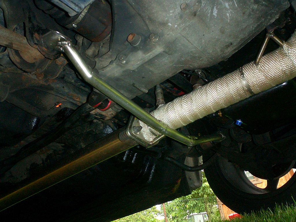

PříspěvekZaslal: 13.7.2013 , 23:07   Citovat
Dneska sem svařil novou přední spodní rozpěru z nerezu, protože ta stará se tam už nevešla kvůli většímu průměru downpipe. Když už sem byl v tom vaření, tak sem před downpipe navařil oblouček z 10 kulatiny, abych jí alespoň trochu ochránil před případným nárazem.
