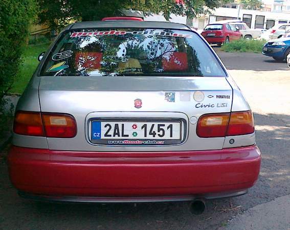

Nově namontováno "sportovní" sání a stříbrný rámeček RZ. Přišlo polyuretanové uložení řazení - hezky to vypadá Úsměv

Hmmm rámeček pěkný, ale nové kufrové dveře s křídlem by ti slušely víc pořádnej výtlem

Sání je úlet původem z ex-sablosího vínového sedana, zatím provizorně přichycené a omirelonované, časem projde upgradem. První jízdní zkoušky ukázaly, že nepatrně ubírá dole a nepatrně přidává nahoře.. zvuk je hezčí, pronikavější při akceleraci. Originální airbox si ale nechám v záloze.
Kufrové dveře s křídlem by slušely, ale už takhle jsem u tebe nechal přes sedmičku a něco taky musím jíst pořádnej výtlem

Dveře byly sexi no, a mé nové sání z crx je taky. ehm no... Po nalepení nálepky " VTEC" pozoruji nárůst výkonu i v nižších otáčkách včetně pozice mimo auto.
