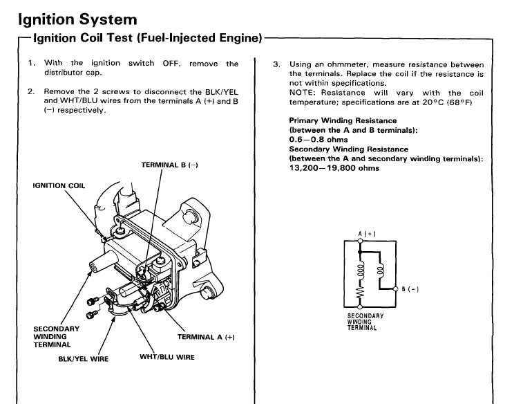

A jak to prosím proměřím? Do rozdělovače jdou dva kabely. na těch jsem naměřil cca12V, ale na těch dvou co jdou na cívku už ne. Myslel jsem že je to + a - ale když dám na plus a někam na blok motoru minus tak ok je tam těch 12V. Ale když dám multimetr jen na ty kontakty tak to neukazuje. jako by to nebylo uzeměné. Jinak nevim jak to proměřt Ble
Příspěvky: 534 H+ body: 1 1999 Accord Type-R
Minor je teď offline  Minor
PříspěvekZaslal: 20.9.2012 , 12:25   Citovat
Odpojíš kontakty z cívky a měříš odpor vůči vývodu na cívce. Hodnotami si teď zpaměti nejsem jistý. Je to někde v manuálu.
PříspěvekZaslal: 20.9.2012 , 12:30   Citovat
Tohle je u stříkačky, u tebe to bude podobně.

Skylinee je teď offline  Skylinee
PříspěvekZaslal: 20.9.2012 , 12:37   Citovat
to jsem asi taky měřil.teda na těch dvou kontaktech co jsou na cívce. bylo tam cca 13 kilo ohmu takže to bude v pořádku?
PříspěvekZaslal: 20.9.2012 , 12:43   Citovat
teda kecám...na kontaktech 0.6 kilo a na vývodu 13 kilo ohmu....
PříspěvekZaslal: 20.9.2012 , 16:04   Citovat
Ze zkušenosti ti mohu říct, že pokud je hodnota minimální 13,2 kOhmu, tak 13 už v pohodě není.
