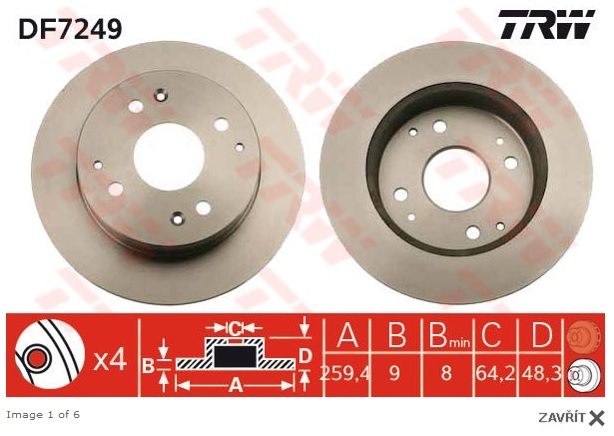

Hoj, jakto že jsou dva druhy rozměru zadních brzd ? liší se to v rozměru bubnu, jeden má něco kolem 40mm a druhý něco přes 50 mm ? jak je to možné když je to přesně podle roku 2000 ? Díky za info

no není, jak jsem hledal na internetu tak třeba já mám 2.0 108kW rv. 2000 a na 95% e-shopu nabízejí dva druhy brzd... Což mě teďka solindě vyd*palo. Nevím dle čeho se to bere, proto se ptám. Jako příklad nabízím tyto dva nárysy, všimněte si D rozměru.
Bez názvu.jpg, 74.09 kB
brzdovy-kotouc-ate-24-0110-0295-at-410295-honda-original.jpg, 79.14 kB
Příspěvky: 417 2001 Accord

Ak máš 2.0 108kw ako ja, tak budeš potrebovať tie na ktorých má "D" hodnotu 63,7. Povedané ináč, tie čo sú viacej zapustené. Tiež som na to prišiel keď som menil všetky štyri kotúče a zadné prišli tie "plochšie", čo som spoznal hneď podľa krabice, že je nejaká plochá, ale v pohode mi ich vymenili za tie "hlbšie". Takže pre všetkých čo majú 2.0 108kw tak potrebujete tie čo sú viac zapustené, teda tie s hodnotou D 63,7.

jo, to už vím teďka taky že potřebuji ty větší, po tom co mi přišli ty menší a mechanik byl v pasti a i já. Takže mi zatím doma leží kotouče brembo co jsou mi na nic a chci se dopátrat důvodu proč jsou dva rozměry na totožné auto ??

tiez som sa s tym stretol...mam 1.8 facelift, prisli mi tie mensie a teraz mi doma zavadzaju Smutný

Angel.CZ: tyhle rozmery kotoucu sem tu resil pred rokem kdyz se mi stalo to co tobe Velmi šťastný nikdo mi nevysvetlil proc tam jsou dva rozmery. prisla mi cela sada od bremba a hle zadní kotouce nebyli dost hluboke. Jak pises prodavaj se oba rozmery na nas motor F20 a nikdo mi nerekl jak se to lisi. Proste vymenit a sehnat hlubsi a priste davat pozor. A to mi bylo zdeleno ze podle vinka tam mam mit to co poslali. Spis bych chtel vedet jestli nekdo ma ty melčí kotouce Úsměv
