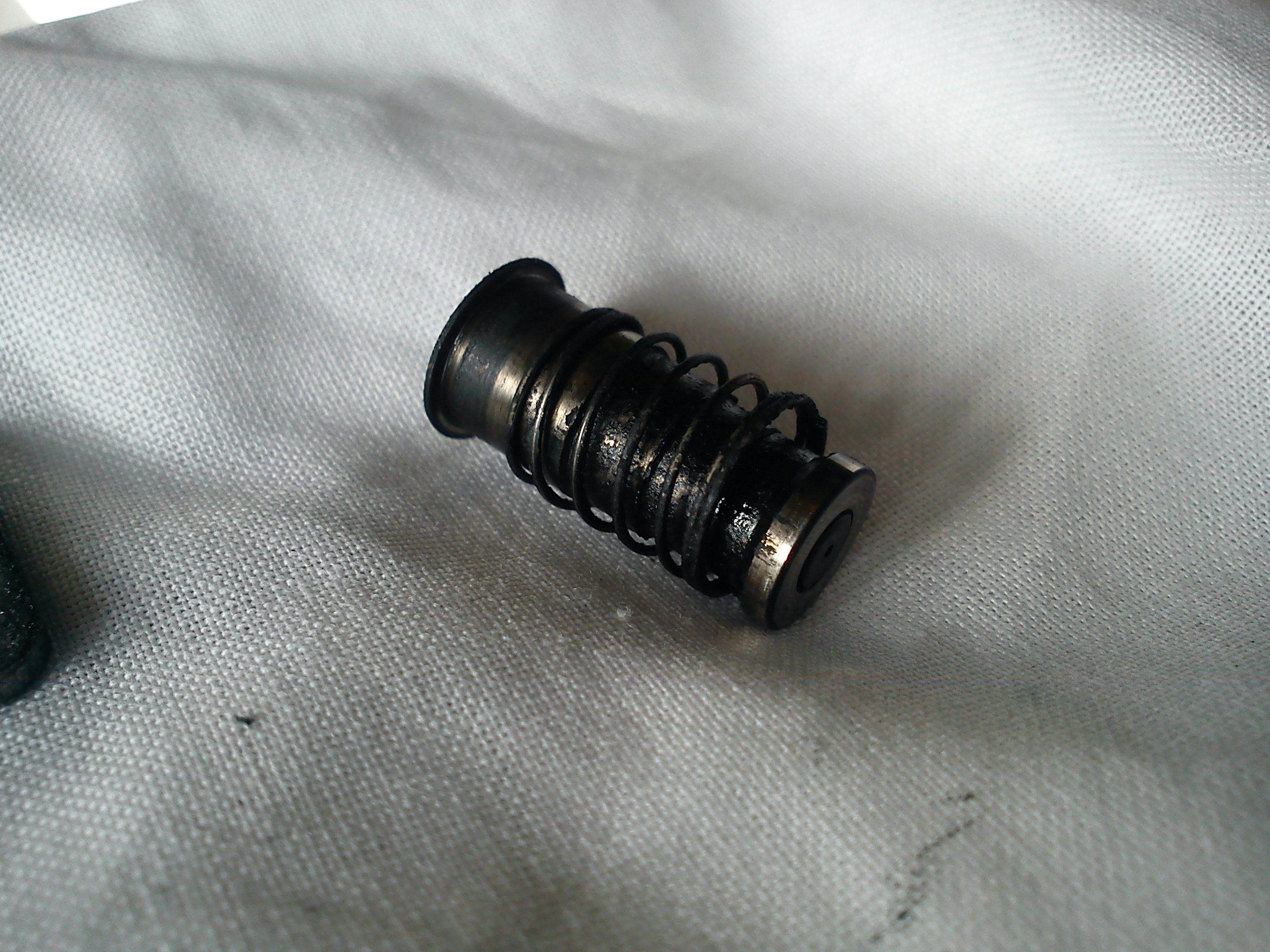

Tak sem zřejmě identifikoval závadu díky náhlému zásahu vyšší moci.
Opět mi to dělá to že na volnoběh má tendenci chcípnout, při sešlápnutí plynu lag jako prase atd.
No a včera jsem jel po dálnici nějakých 130km v podstatě pořád 150km/h pak jsem zastavil a nevim proč ,,asi bůh,, mi řekl abych mrknul pod kapotu hned jak sem zastavil.
Vyrovnávací nádobka až po víčko plná studené vody a trubky k tomu ,,směšovači,, či co to je,, kde jde voda a mění se kapalný plyn na plyn Úsměv taky studený. Takže... moje teorie je následující:
Minulý týden byla extrémní vedra, tudíž výměna kapalina/plyn probíhala jednodušeji a tudíž auto fungovalo. Nyní kdy je chladněji, dochází ke špatné přeměně a já vstřikuju kapalinu (čemuž odpovídají i zcela čisté vstřiky), místo plynu, což má za následek horší hoření atd.
S čímž by mohla souviset při těchto problémech se rozsvicující kontrola motoru s chybou vstřikování a chybě na lamda sondách.
Může mi někdo mou teorii potvrdit? Nicméně stejně ten okruh rozeberu a mrknu se na to.

PříspěvekZaslal: 27.6.2013 , 8:51   Citovat
Pokud byl i reduktor studený, tak bude chyba někde v chladícím okruhu / zapojení reduktoru na něj...
Příspěvky: 2671 H+ body: 7 2000 Civic VTEC-E
PříspěvekZaslal: 28.6.2013 , 7:15   Citovat
Včera sem ten reduktor rozlousknul. Ten ventil, nebo co to je byl tak zasšpiněnej že se pořádně nehýbal. Takže sem ho rozchodil, reduktor rozebral vyčistil. Musím vyměnit ten filtřík, protože ten co tam je je fakt už tragickej. Všechno sem vyčistil, vyfoukal. Po namontování zpátky auto drží otáčky na volnoběh a reduktor je krásně teplej až vařící. Při jízdě tedy zatím žádný problém kromě škubnutí při přidání plynu a to počkám na kabel abych se mrknul jak je nastavena jednotka a mapa.
pifko
Příspěvky: 8972 H+ body: 9 1996 Civic
