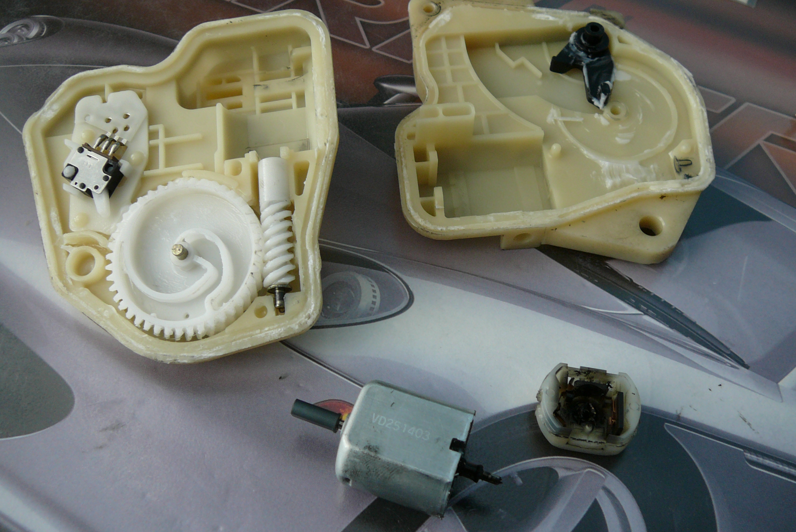

Pospec je teď offline  Pospec
PříspěvekZaslal: 17.5.2012 , 12:04   Citovat
Návod rozhodně super, na jedničku, moc děkuju.
Jen mi to ve finále nepomohlo, jelikož uhlíky už jsou k.o.
Jinak měl jsem tam motorek značky Mabuchi. Číslo je na něm: VD251403, ale nikde nic na internetu.
Měl by někdo typ na samotnej motorek bo celej mechanismus s motorkem?

Stepa je teď offline  Stepa
1
PříspěvekZaslal: 17.5.2012 , 18:42   Citovat
Díky za pochvalu...jak nikde nic na internetu? Na ebay je toho celkem dost, já kupoval tyhle: tudy odkaz
Pouze musíš přelisovat tu koncovku na hřídelce, jde to jednoduše.
PS: mechanismus(to silonový pouzdro s motorkem) stojí v Hondě 2500,-
Ještě bych dodal, že i přestože jsou uhlíky OK, nemusí to chodit...motorek už je po letech unavený a jak se do toho vleze, tak po opětovném složení už vymezení vůlí není to co bývalo.

dodox je teď offline  dodox
PříspěvekZaslal: 18.5.2012 , 0:11   Citovat
Muzes zmerit rozmery toho motorku?
Bude to urcite neco jako MIG 2025 12V
Příspěvky: 99 H+ body: 0 2001 Civic
PříspěvekZaslal: 18.5.2012 , 0:17   Citovat
Nevidím důvod proč to měřit, když máš spec. přímo na stránkách mabuchi: tudy odkaz
A bastlit se s nějakým keplem, kde ani nevím jaký je moment a vůbec to přecvakne zámek...holt je to na každým, ať si zváží, kterou cestou se vydá Velmi šťastný

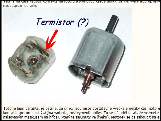

silvic16 je teď offline  silvic16
PříspěvekZaslal: 17.6.2013 , 15:35   Citovat
Stepa napsal:
Takže jsem sepsal článek, jak opravit ten motorek: tudy odkaz
Je to sice už trochu starší téma, ale byl jsem rád, že jsem článek našel.
Pomohlo mi to - děkuji.
Ale - komutátor čistý jako slovo boží a přehodit nedokázal.
Zaměřil jsem se tedy na malou destičku namačknutou do přívodu k jednomu kartáčku (viz. obr.) a zjistil jsem,
že její odpor se ihned po sepnutí do zátěže zvýšil natolik, že se motorek zastavil.
Zřejmě se jedná o tepelné jištění, kdyby motorek zůstal nějakou poruchou trvale sepnut.
Nahradil jsem ji kouskem mosazného plechu. Centrál chodí.
Pokud vyhořím, podám o tom zprávu.
Velmi šťastný
PříspěvekZaslal: 24.10.2013 , 10:13   Citovat
renda4 napsal:
Je to tady trochu starší ale nevadí , problém bude na 99% problém někde jinde , nejsem elektrikář , takže na tom komutátoru jsou tři plochy a ty mezery je třeba něčím tenkým a ostrým proškrábnout pak ti to pojede i s tím "tepelným jištěním" nebo co to je , taky jsem na to koukal.
Já elektrikář jsem, a ještě k tomu s mnoholetými bohatými zkušenostmi v oblasti komutátorových motorů
všech druhů i velikostí a s dosti dobrým přístrojovým vybavením.
To co jsi udělal ty je základní úkon který se dělá jako první a mám na to i speciální nástroj.
Tvoje závada se dá zjistit přesným měřením odporu mezi lamelami.
Můj problém jsem vyřešil až po třetí demontáži zámku, perfektním čistění (i drážek), sušení, měření komutátoru a odebíraných proudů.
Už jsem z toho byl "na palici".
Od června chodí bez problémů.
PS - síla vratné pružiny se mi zdá být zbytečně velká.
