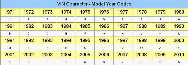

nevim co tady resite.....
10 pozice na VIN je rok vyroby, takze pokud cele auto neni kradene a prestitkovane tak asi takhle :
VIN.JPG, 53.32 kB

10 POZICIA? TO JE 0 A TO TAM NENI TAK TO NEJAKO NEVYCHADZA

Tohle platí u evropských a tuším že amerických aut, Honda to má jinak
První číslice za písmenem (v tomto případě S ) je modelový rok dané generace ale počítá se od nuly
Příklad : Civic 5. gen se vyráběl od 9/1991 do 9/ 1995 tzn. model 92-95 tak že třeba JHMEG47500S0... za S je 0 tzn. 0 = 1992 , 1 = 1993
U Civica 4. gen je ...S0... = model. rok 1988
Snad jsem to moc nezamotal Velmi šťastný

no tak to v tom delaj japoncici peknej bordel naštvanej
kdo se v tom ma potom vyznat ... radsi to nejak smazte at se to neplete , diky
