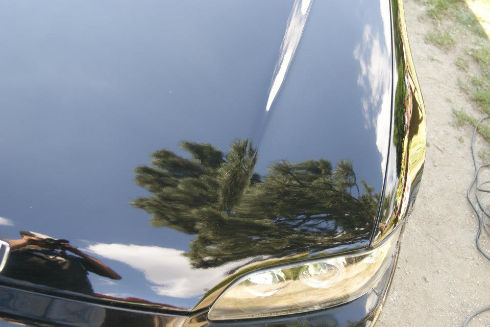

Ahoj kdo by měl zájem v okolí Třebíče(Vysočina) tak světla a lak renovuji ve volném čase;) Pro Hondaře za pakatel...jsem proškolený od tudy odkaz a mám i certifikát...nejsem žádnej patlal:) vše dělám 3M pastama,strojně leštičkou...:hehe: přikládám nějaký fotky mejch "výtvorů" HaHaaa

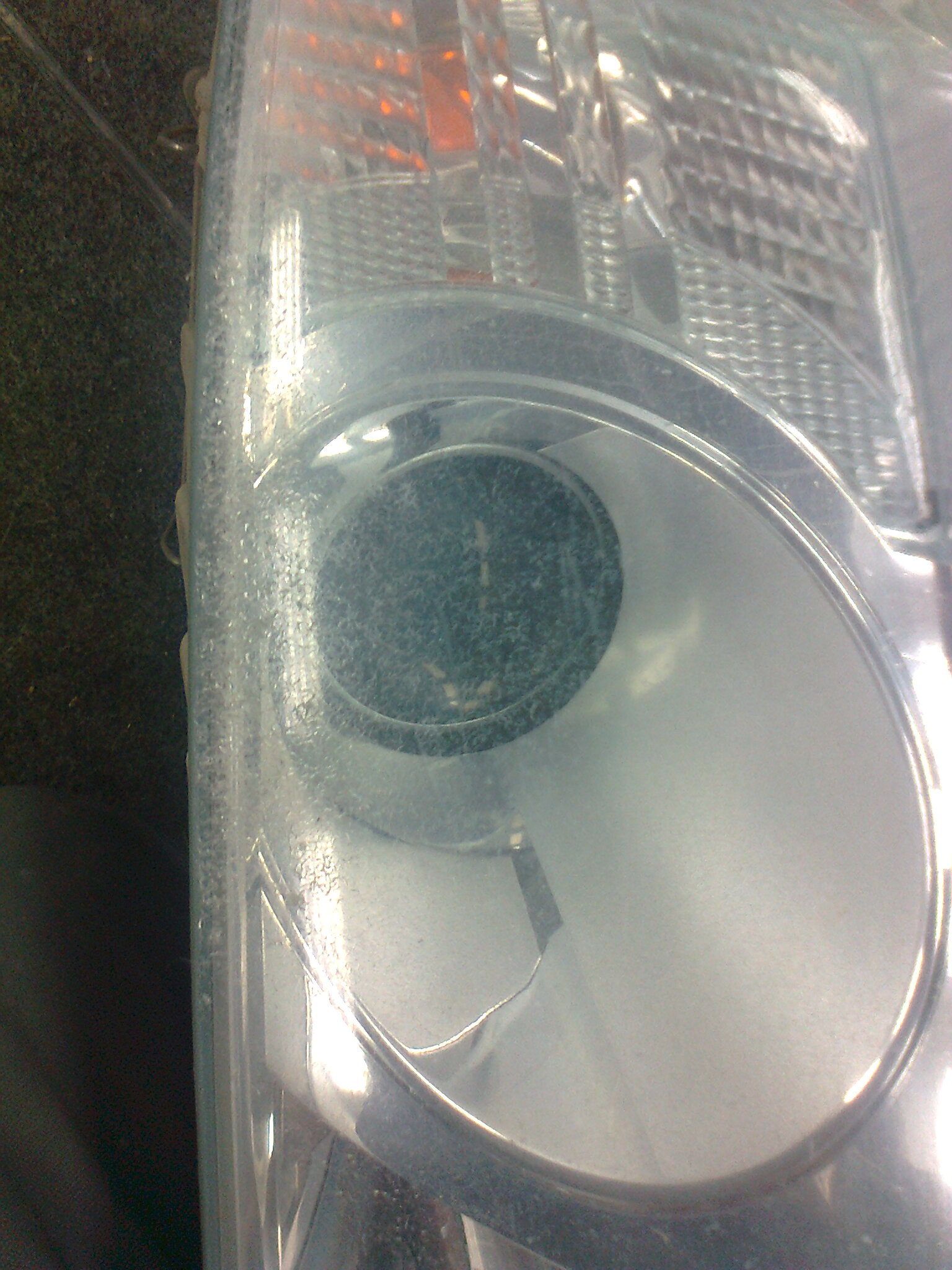

Za kolik jsi ochotnej udelat a nebo teda poradit jak na to diky moc jsem z olomouce. potrebuji to jak sul Úsměv a jak dlouho se to dela a postup diky přátele

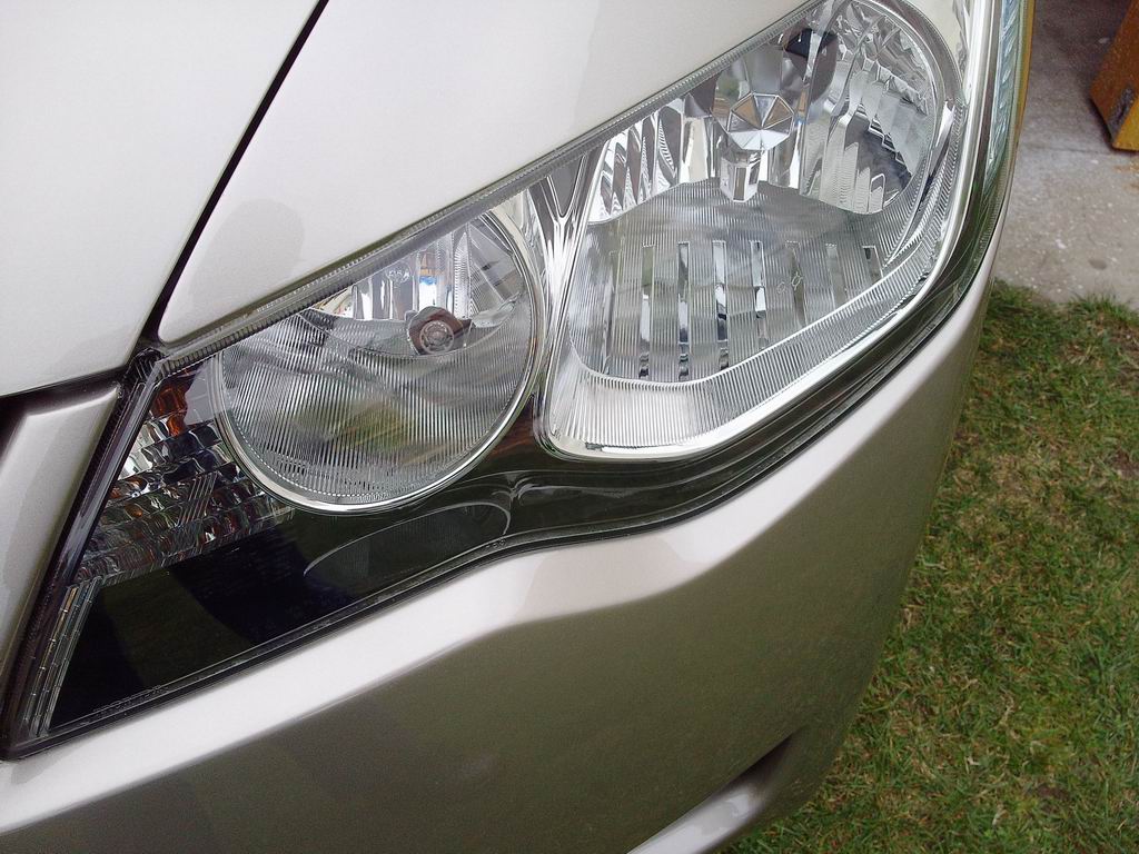

Ja to delal ted o vikendu na svym aute i na manzelky Fabii a svetla jak novy Je to tam.
Kdyby to nekoho zajimalo tak:
Renovace je o nekolika krocich
1) Brouseni smirkem P240 na sucho - Zkousel jsem to vrtackou s minimalnima otackama, pak pomalejsi akuckou a nakonec rucne, vse trvalo stejne dlouho a nejlepsiho vysledku sem dosahl rucnim brousenim - At jsem se snazil sebe vic drzet otacky na minimu a po povrchu co nejvic jezdit, stejne se mi na povrchu tvorila hneda hmota cehosi (Nemam ani tak podezreni na pripalovani plastu, jako na nejakej sajrajt, kterym ty svetla byly predtim osetreny, mozna bezbarvej lak)
2) Brouseni smirkem P600 na sucho - Stejne jako bod 1)
3) Brouseni smirkem P1200, P2000, P3000 "pod vodou s Jarem" - Tady se mi nejvic osvedcila akucka (aku vrtacka) uz jen z duvodu, jak se s ni dela, je mnohem lehci, neni treba tolik hlidat otacky (u te moji vyhovovalo maximum otacek) a neni tak dlouha, takze nad brousenim mate maximalni kontrolu. Doporucuju ten sapon do vody na vlhceni brousenyho povrchu opravdu pridat, po prejeti smirkem po takto navlhcenym povrchu se vytvori bublinky a vidite, kde uz jste brousili a kde ne. Zkousel jsem to i bez saponu a clovek z toho nesmi spustit oci, jinak je hned ztracenej. Vlhcit jak povrch, tak samotnej smirek.
4) Lesteni - Opet akucka + max otacky - Otacky na rozlesteni bohate staci a nedochazi k rozstriku pasty jako s vrtackou a vyssimi otackami.
5) Osetreni voskem, tady neni co dodat
Po kazdym brouseni je nutny povrch ocistit vodou se saponatem, pred pouzitim P240 a P600 je treba jej utrit do sucha.
Okoli si oblepte papirovou kryci paskou alespon ve TRECH vrstvach, ja pri prvnim svetle pouzil jen jednu vrstvu a pri prvnim skrtnuti o lak byla pryc i s lakem Bueee
Doporucuju prikrejt auto kryci folii, ja to neresil, protoze nasledovalo myti, ale jinak si z toho udelate berusku - Lestici pasta a smes vody, saponu a plastu litaj pri vyssich otackach opravdu vsude.

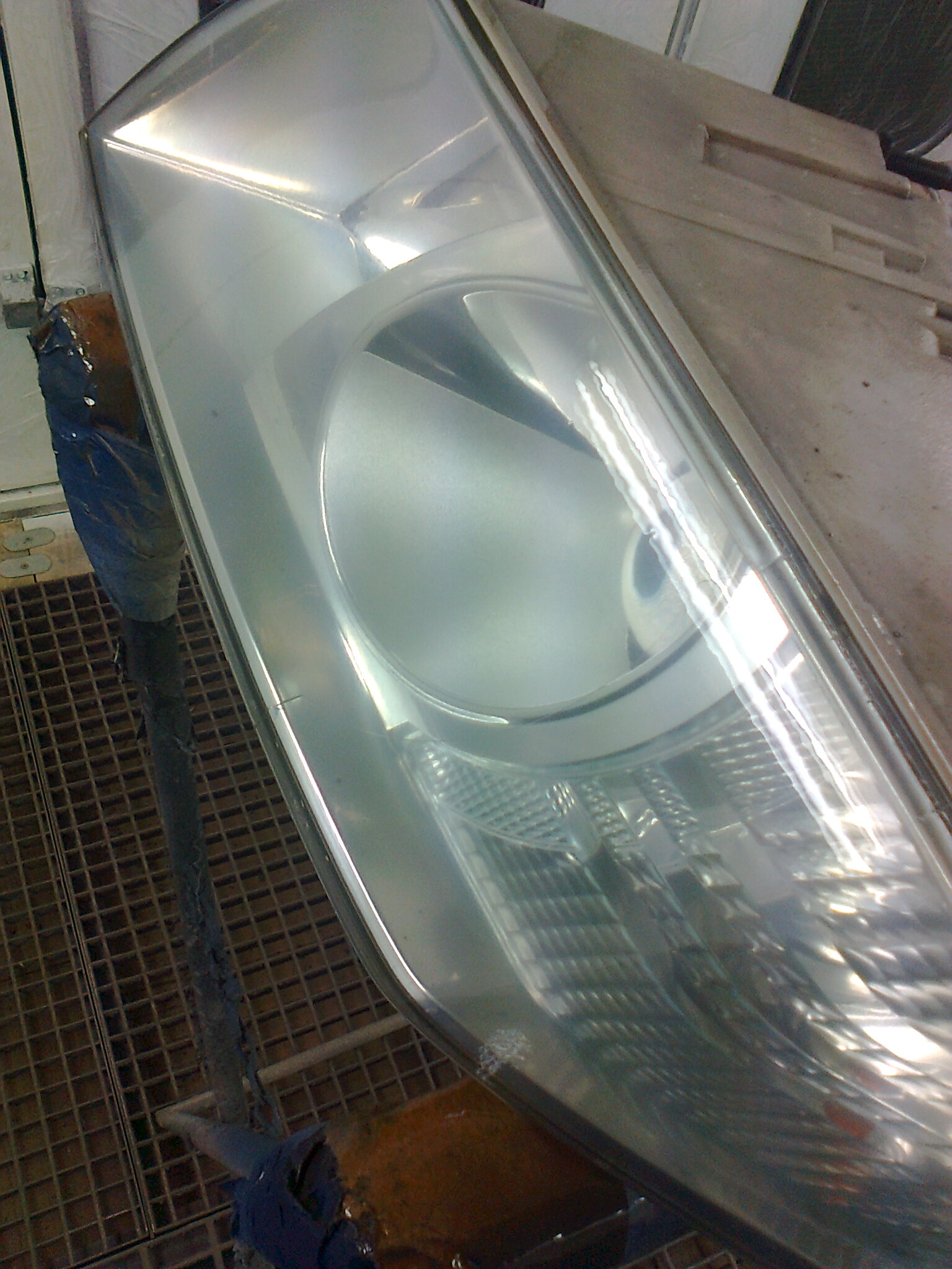

...šudlat furt nový světla do nekonečna :vytlem: tohle vaše paste nedokáže viď ? :P 10min.práce - excentr rozbrus P120,vodařina P800 a zalakovat toť vše a navždy jak pořád říkám výsledek posuďte sami a to jsou světla ktere byli nejmíň steřelé co jsem dělal příště sem dám světla po havárces hlubokým vrypem :lucy:
PŘED.jpg, 475.71 kB
PO.jpg, 482.65 kB
Příspěvky: 212 H+ body: 0
PříspěvekZaslal: 27.12.2014 , 19:21   Citovat
A která fotka je po renovaci? Úsměv
Možná je to špatně nafocené, ale na té fotce se mi to osobně moc nelíbí. Ten čirý lak jakoby nebyl úplně čirý anebo podklad pro něj nebyl dokonale hladký (smirek byl moc hrubý).
800 smirek je moc hrubý, já při renovaci končil 2000.
Abys neřekl, že kritizuju a nic jsem nedokázal, tak přikládám fotku mého světla po renovaci sadou Carex.

Nevidim zadny rozdil tech dvou svetel od Prelude 90. Velmi šťastný Ja koncil 1200 Úsměv Neumim si predstavit dat na plastove cire svetlo lak na auto. Úsměv
U Petra78 je jasne videt, ze je lestene to druhe.

...tak Kendika (laik) řešit nebudu když nevidí rozdíl ani popsane fotky PŘED A PO ale Petr78 zjevně vi co dela ...ten lak se ti nezdá máš pravdu je o 2stupně zatmavený na přání zákazníka a tim že sem šel P120 a potom hned P800 voda jsem chtel poukázat na to jakeho výsledku se da dosáhnout i při maximálním zfušeřením práce ...samozřejmně postupny rozbrus by byl na miste kdybych tady mel vypisovat A4ku postupu co a jak...ale furt leštíte všichni nový svetla? proč? a ješte každeho pul roku jak psal ten druhej :D na otazku proč by lakoval svetla ? jde videt,že žádny ješte nerozbrousil neb to vetšina značek dela pro ochranu čireho plastu aby nezašel po roce ale až po záruce Mercedes tam lepí tvarovane folie...a ted zjednodušeně : kdo ma svetlo tak špatne že ho chce vyhodit at si ho za 50kč přestřika lakem a ma klid a funguje to i na stare SKLENENE svetla a kdo to chce každej pul rok leštit jak Kandik tak upřimnou soustrast :lol: adios :papa:
PříspěvekZaslal: 27.12.2014 , 22:32   Citovat
Aha, teď když jsem se na tu fotku podíval znovu, tak ten lak je lehce tónovaný.
Prozradíš, jak se toho dá dosáhnout? Přimíchá se do laku nějaké barvivo?
To že světla z fabriky jsou přestříkané bezbarvým lakem vím. Právě ten lak se musí při renovaci zbrousit pryč a renovovaná světla jsou pak náročnější na údržbu - musí se pravidelně voskovat, aby nezašly.
Proč se nikomu nechce světla lakovat a raději je rozlešťuje?
Kvalitně nalakovat stvětla jentak někdo neumí a těžko si to někdo udělá doma. Rozleštění si doma udělá kde kdo.

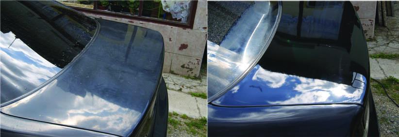

...mám od 3Mka sadu na lešteni svetlometu za 10ku a stejne to použivam na lešteni kokešu v laku nebo roztřiky na sloupkách a proč asi? nehodlam to leštit dokola aly tady je vetšina co si bude šudlat svetla každej pul rok (asi koníček) :D ja svetla vymontuju nabliju a vic se k nim nevracim toť vše...Petr78 žadna veda jen do laku kápni kapku černe barvy a recepturu si nekam napiš kdyby si to delal vickrat at to maš odzkoušený čim vic vrstev tim vic tmavne ...tahle myšlenka me napadla sama od sebe a pak začli i výrobci tonovat světla (viz.obr.Mazda 6 back-lights) a ješte pro ty co nevidej rozdil na mejch fotkach PŘED A PO : NAJDI SI 3ZAŘIVKY KABINOVEHO BOXU NA SVETLE OCTAVIA2G VEDLE SEBE A CO VIDIŠ? NO TA PROSTŘEDNÍ TEMEŘ NEJDE VIDET ŽEE? A TO SAME PAK HLEDEJ NA OBRAZKU PO...NO A MÁME TU Z TOHO PEKNEJ HÁDANKOVEJ QUIZ ČIM VIC ROZDILU NAJDEŠ TIM ZJISTIŠ PROČ SVETLA NA VYHOZENI LAKOVAT A NE ŠUDLAT :jupi:
