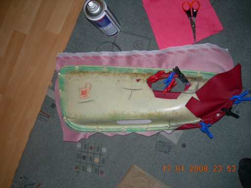

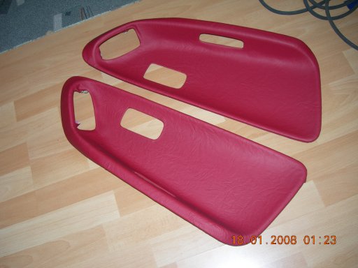

Co ty výplně polstrování...jdou lehce vycvaknout??? A čím si lepil tu koženku...je to koženka ne? Jinak vypadá docela pěkně...koukám že máme stejné barvu a křídlo taky Velmi šťastný

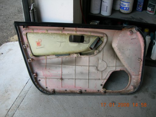

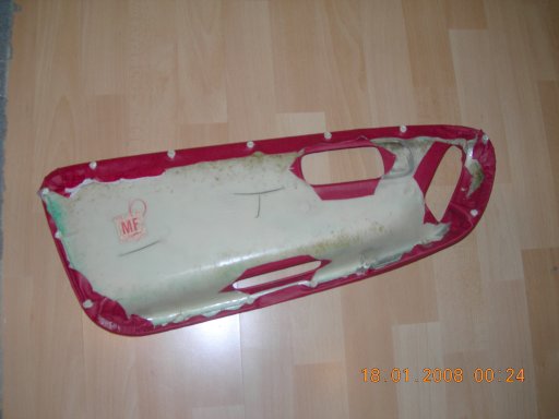

no na lepeni sem pouzil Glue Spray od RETECHU neco jako chemopren ve spreji, a taky sem to musel nahrivat fenem aby se to dalo lip tvarovat ale furt se tam delali bubliny byla to hrozna nervni prace jeden tapec se vsim vsudy mi trval 3 hodiny !!!!!!
vycvaknout nejdou, ty cudliky tam jsou roztaveny takze sem je musel odvrtat, zpatky sem pouzil siroky podlozky kovovy a prisrouboval to, fakt horznej voser ale vysledek ja parada, jak opravdova kuze a navic to stalo jen par stovek...

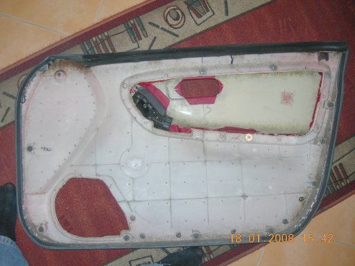

Clapi, jak jste do toho plastu napasovali šroubky tak ať nejdou po přelepení tou koženkou vidět? Mi tam ty mršky nedrží, ten plast je prostě moc tenký... Ble Rozhodl sem se totiž, že to dám radši své možná budoucí tchýni, která mi včera jen tak mezi řeči řekla, že je vyučená čalounice. Ale i tak to pro ni potřebuju připravit i se šroubkama, ať to jenom potáhne... Jaké šroubky tam máte vy?

tak ted nevim co mas presne na mysli, hod sem fotku, ja si nevzpominäm ze bych mel nejaky sroubky pod kozenkou, nic takovyho tam neni, jen sem uchytil ten potahnutej dil normalne zezadu sroubkama s velkou podlozkou zpatky do toho plastu co se dava celej na dvere
sroubky drzi jen ten úchyt na zavirani dveri, pak klicku na otevirani dveri (tahlo), a pak je jeste jeden srouboivaci klip v pravym rohu a jinak je to tam nacvakany na tech dverich, zadny jiny sroubky nez tyhle 3 pokud si vzpominam

já sem do prostred tech olámanjech kolíků navrtal vrtakem 1mm dirky malicky a do nich sem dal sroubky dlouhy 1cm s obrovskou podlozkou aby to drzelo (jinak by to propadlo ven) a nemusel sem resit boule z druhy strany pac sem dal maličký vruty
a nebo jak píše méďa zatavit to nějakou pájkou na okapy , nebo necim ale musi to bejt vo šuk jak riká Úsměv
