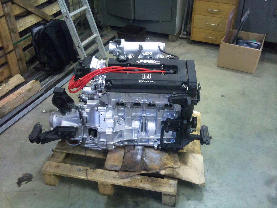

takze vstrekovace som zmeral vsetky maju rovnaku hodnotu .. vycistil ich .. kupil som aj nove sviecky prezmenu
NGK BKR7E-N11 motor je uz nanovo poskladany... dnes by som to chcel prestartovat

jako co jsi meril? Nechces je pro jistotu poslat do firmy ktera je umi otestovat za provozu? Ja bych si to znovu neliznul, dat na novy motor neco, co teoreticky mohlo odpalit ten puvodni
