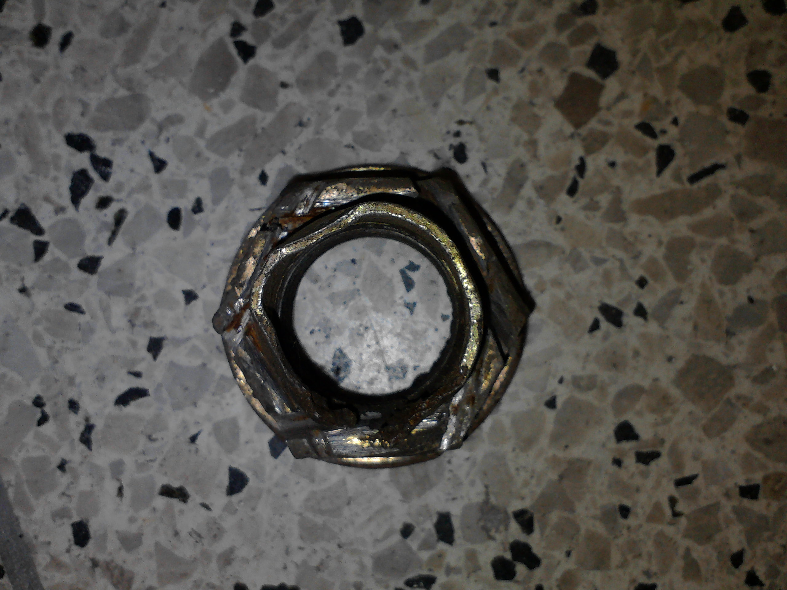

Po použití 3metrové tyče, dvou lidí a zlomení všeho co bylo možné to snad ne naštvanej , jsem matku nařezal flexou (viz. foto) a jak byla rozžhavená tak šla jak po másle kouř , při troše šikovnosti se takto dá zachovat i závit, ale matku to chce novou. Ale nevím jak moc jí máš zničenou.

Díky za reakce, no autogen nemam :/ zitra to teda nejspíše šmiknu flexou když ten kloub stejne budu menit celej, ta matka stoji par korun jen doufam ze nenariznu i neco jinyho HaHaaa

Matici nemaj v podobných krámech, jako je AUTOKELLY, ELIT a INTERCARS. V tutěch obchodech jsem to zkoušel sehnat a nic... sehnal jsem ji až na vrakárně, nebo přímo Honda. moje matice dopadla tak, že jsem jí musel vyříznout žlábek flexou a pak velkejma sikovkama jsem ji zmačknul v tej škvíře a pak rovnal dokud ten nařízlej kus neupad. pak jsem jí usekal plochym sekáčem po směru otáčení až povolila a normálně jsem ji sundal pak rukou... Ale sraní s tim teda neskutečný... Když jí budeš řezat, tak bacha na závit poloosy... ať ho nefikneš...

matice sundana, doslova rozjebana majzlikem HaHaaa zavit normalni, nechapu proc nechtela dolu ted pujde ven homokinetak, tak doufam ze uz pujde vse jak ma. No na netu jsem neco nasel a ten zavit nevadi ne kdyz budu menit homokinetak ?
