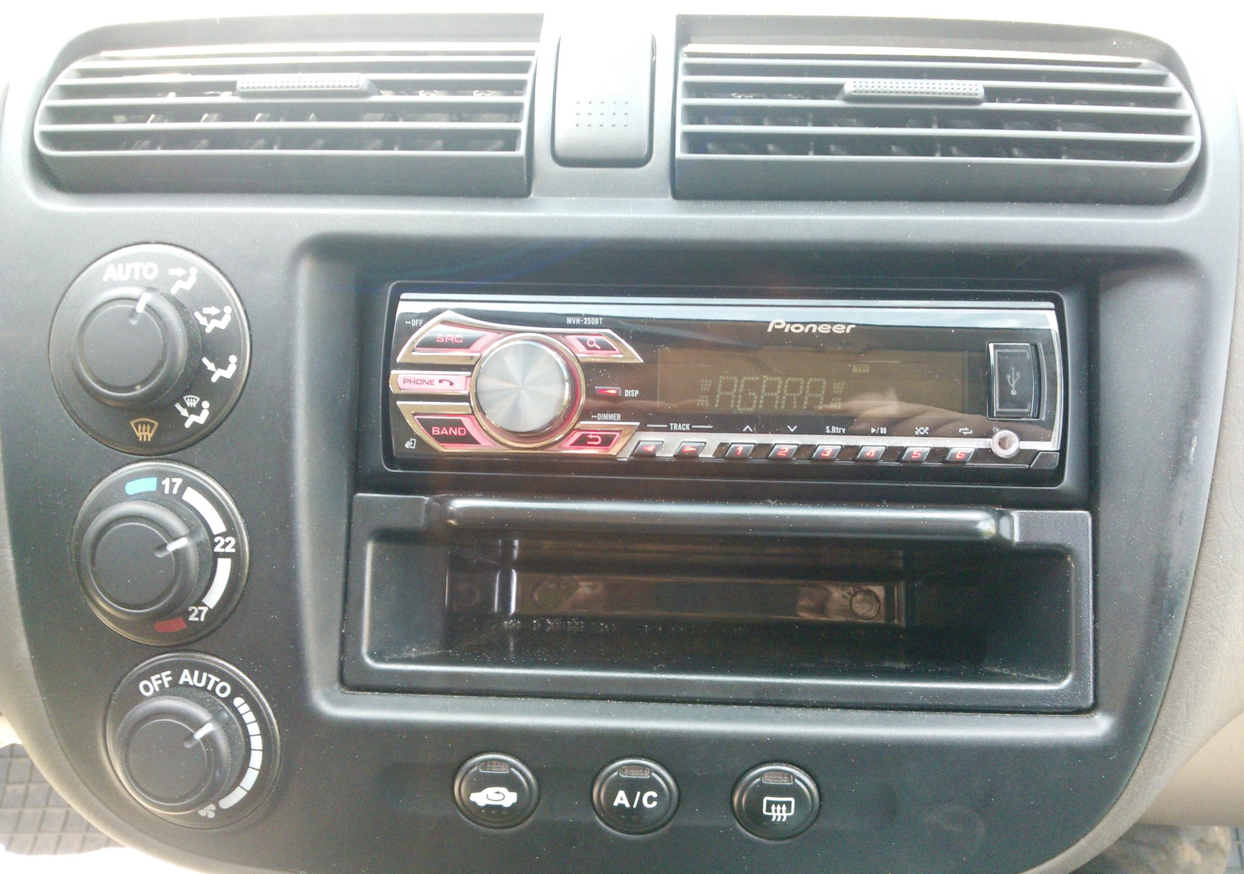

Chlapci potřebuju poradit, shánim redukci ISO konektoru, chci nainstalovat radio Pioneer MVH 350BT, ale jak hledám tak jsem našel 2 různé koncovky, dokážete mi někdo poradit která je ta správna??? abych nesundal půl palubky a zjistil že mam redukci na kiss me jedná se mi o Civic ES7 2005 4D

Ta první varianta Ti je k prdu...to je pro redukci ISO na OEM. Dokonce to tam i píšou. Ty potřebuješ redukci OEM na ISO: tudy odkaz

Předpokládám, že ten konektor je stejný s předface hatchbackem...

v to taky doufám, ale když sem koukal na youtube a jak vyndaval origo radio tak tam měl taky tuhle modrou kostku tak snad to bude stejný.chci jit nenásilnou metodou a jen to přecvaknout nechce se mi to pájet.

Já to přepájel Úsměv

Tak rádio je konečně na svém mistě, hraje dobře, ale časem by to chtělo dat jiný repráky a středáky do předu.
