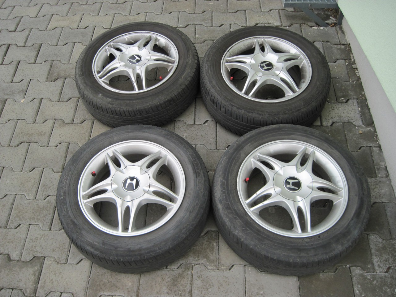

PříspěvekZaslal: 11.4.2013 , 21:24   Citovat
Nevíte jaké je ET těch sportovních 16" origo Honda kol? Říkal jsem si že i na zimu by to chtělo něco hezčího a zrovna jsem na netu natrefil na docela levnou sadu.
Ale jak u všech Honda kol, i tyhle jsou strašně utopené v blatnících a chtělo by to nejspíš podložky tak aspoň na ET40. 15ky mají ET60 co vím... ale 16? to mi hlava nebere

Luky je teď offline  Luky
PříspěvekZaslal: 11.4.2013 , 23:20   Citovat
elpin napsal:
pokud jsou to origo 16" z accorda jako ze jsou Úsměv tak je ET 55.
edit : muzu ti je vymenit za zimaky 7x15" Et 40 ktery lezou z blatniku pomerne dost,podle me vic ne z je zdravo,
kdo to ma potom porad umyvat ze? HaHaaa
elpin je teď offline  elpin
PříspěvekZaslal: 11.4.2013 , 23:43   Citovat
Kurde, 55... wow... ti Japonci se nějak rozparádili.
Jinak samo že nejpraktičtější je kola překrytovat, ale vem si že všechny aftermarkety máš kolem ET40.
Každopádně díky za info!

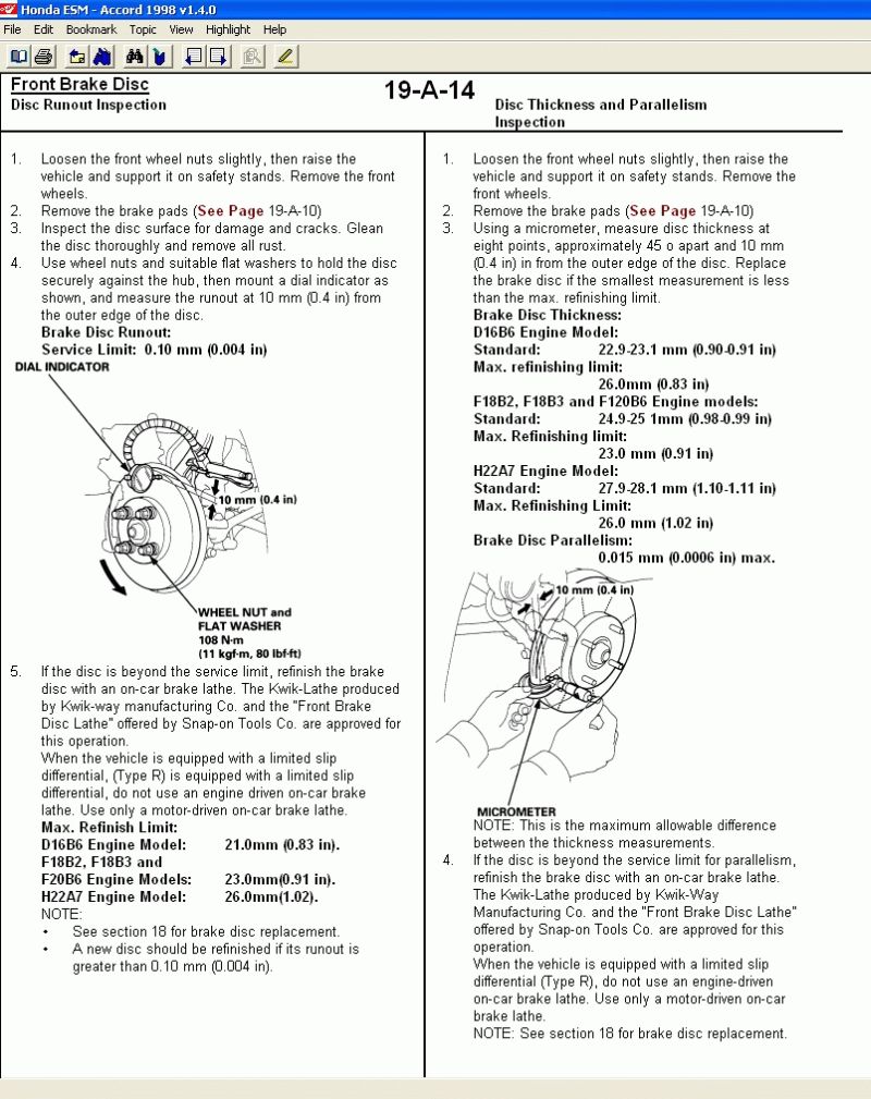

PříspěvekZaslal: 12.4.2013 , 2:33   Citovat
fuck3rkkt napsal:
Tak tam jsem je vzal taky tedka Úsměv a vzal jsem TRW desky + TRW kotouce celkem za 2500,- Úsměv tak jsem zvedavej jaky to bude Úsměv ....jinak ohledne ty tloustky kotoucu mam na aute snad jeste origo a jsou 28mm ale ty TRW jsou 25mm, myslim ze by to nejak nemelo vadit Úsměv Honda
V Honda ESM je to takhle :

piskot je teď offline  piskot
PříspěvekZaslal: 12.4.2013 , 2:37   Citovat
Luky napsal:
Mam na aute 6,5x15" Et 38, je to akorat. Ale rekl bych, ze trpi od kaminku spodni rohy prednich dveri.

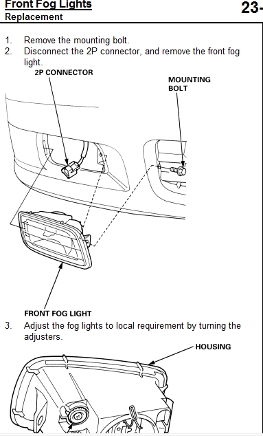

Nevíte někdo, jak jsou u Accordu 6g předfacelift uchyceny mlhovky?

PříspěvekZaslal: 12.4.2013 , 21:21   Citovat
Treba povoliť skrutku skrz prednú spodnú masku/gril a potom sa dá vysunúť smerom von Úsměv Takto je to v manuále OK

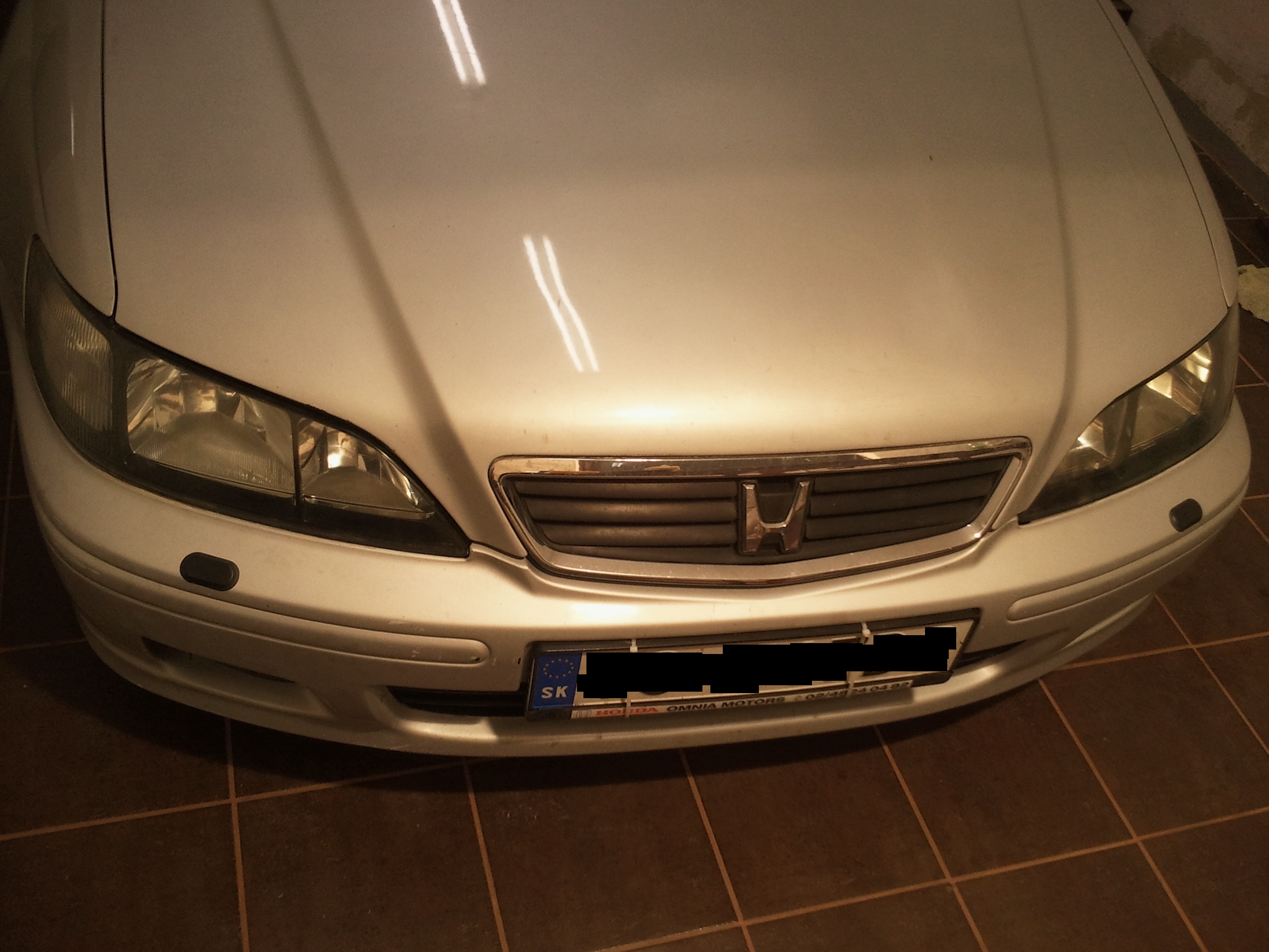

handsome je teď offline  handsome
PříspěvekZaslal: 12.4.2013 , 21:34   Citovat
Robbie napsal:
To jako myslis ten cerny ramecek?No staci svetla rozlepit fenem a striknout ten ramecek a pak zase nahrat a slepit... Mrk
Ja som to riešil inak, tiež som ho chcel striekať, ale po tom som zistil, že pod tou vrstvou chrómu je čierny lesklý plast, takže som zobral obyčajný tekutý vosk na auto, alebo čokoľvek čo má nejaký leštiaci účinok a ten chromový límec som proste vyleštil na jeho čierny lesklý základ a vyzerá to omnoho krajšie ako keby som to mal striekať. Viz. obrázok Úsměv

Robbie je teď offline  Robbie
PříspěvekZaslal: 12.4.2013 , 22:12   Citovat
handsome napsal:
Jojo o tom uz sem taky slysel...Úsměv

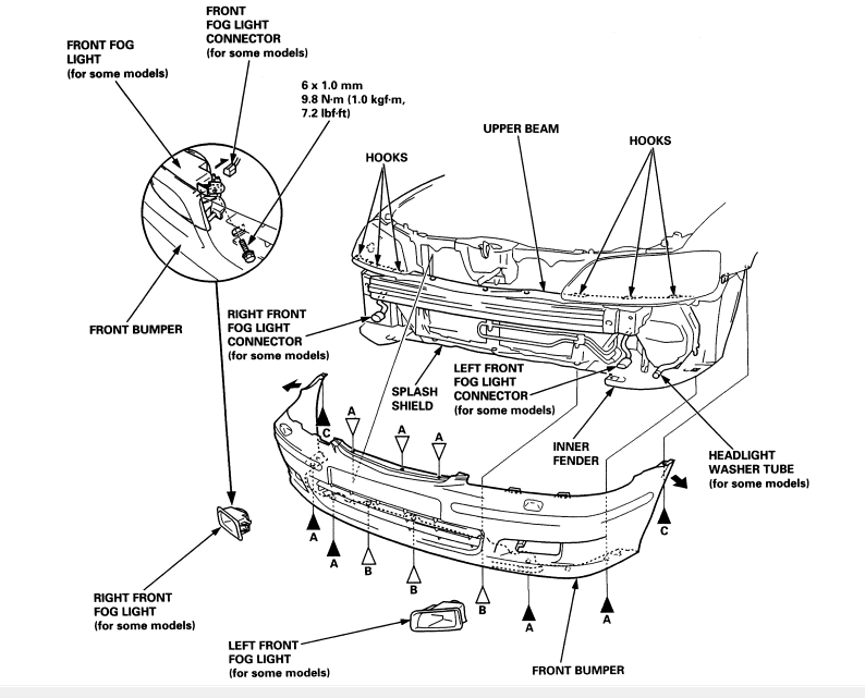

PříspěvekZaslal: 13.4.2013 , 21:49   Citovat
handsome napsal:
Ahoj, díky za info..jsem koukal tak budu muset asi kvůli toho sundat přední nárazník.....protože jinak nevím jak bych to tam přišrouboval Smutný
Na kolika místech je přední nárazník uchycen, netušíte někdo?

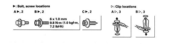

PříspěvekZaslal: 14.4.2013 , 11:45   Citovat
Robik napsal:
Odmontuješ predné podbehy a nárazník držia dve skrutky, ktoré su z vnútornej strane pri hornej časti na kraji. To o aké typy sa jedná vidíš na obrázku, jedna je klasická krížová skrutka a druhá šesťhran. Odporúčam po odmontovaní podbehov otočiť kolesá, budeš mať potom lepší prístup. Po odmontovaní všetkých 4 skrutiek, nárazník budeš môcť vysunúť smerom dopredu. Predtým ale skontroluj či máš v spodnej časti poodpájané všetky tie plastové skrutky a od iných plastov. Je to piplačka ale dá sa to v pohode spraviť. Honda
